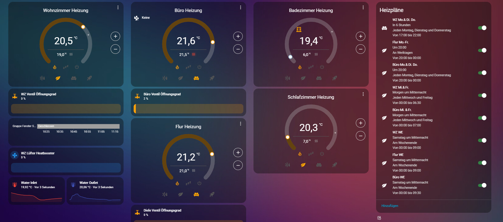

Heizpläne lassen sich einfach mit der “Scheduler-Karte” erzeugen (HACS).
Hier wählt man dann Zeiträume und kann wahlweise direkt Zieltemperaturen wählen oder Presets wie Eco/Komfort/Boost nutzen.
Sieht dann etwa so aus:

Am Rande: Wie bekomme ich denn so eine schöne Farbgestaltung hin wie in dem einen screenshot?
Schön, dass es geholfen hat.
Das ist ein bekannter theme: ios-dark-blue-red
Gibt’s auch im HACS.
