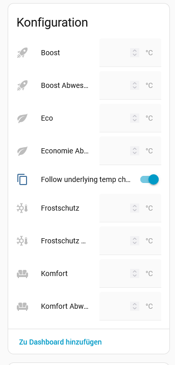

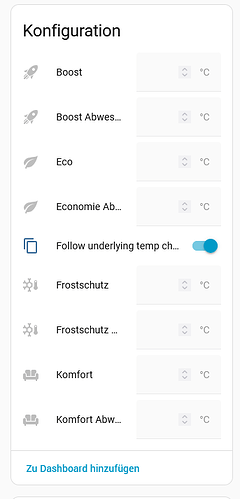

Hast du die Möglichkeit bei der Thermostateinstellung “Follow underlying temp change” aktivieren?
Wenn ja, dann kann VTherm die am TRV eingestellte Temperatur übernehmen.
Ja, die hab ich. Kannst du kurz erklären was das genau macht?
Danke für die Hilfe
Ok ich hab es selber herausgefunden. Jetzt wird auch die manuelle steuerung übernommen und in HA bzw. versatile thermostat übernommen.

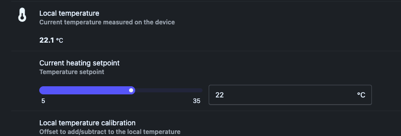

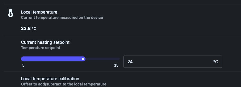

Z2M 1 Heizkörper
Z2M 2 Heizköper
Bei z2m brauchst du nicht schauen. Vtherm schickt Vorgabetemperaturen um das TRV zum öffnen und schliessen zu bewegen. Das ist leider nötig, da scheinbar keine direkte Ventilsteuerung bei deinen TRVs möglich ist.

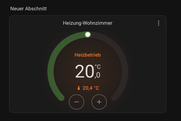

  1. Nein, wusste gar nicht das es eine gibt
  2. Ja, ich hab aber noch nicht herausgefunden. In welchem Zusammenhang. Gesetzte Temperatur ist 20 Grad. Darauf ist sie gestern seit der Einrichtung auch geblieben. Abends ist sie dann auf 22 Grad, Beim erneuten runtersetzen auf 20, ist sie kurz danach wieder auf 22. Seliges ist heute morgen ein paar mal passiert. Hab jetzt HA mal neu gestartet. Aktuell bleibt sie bei 20 Grad
  3. Dort ist die Entität von VTherm eingetragen
  4. Dann werde ich das mal machen. Evtl. ist damit das Problem schon gehoben

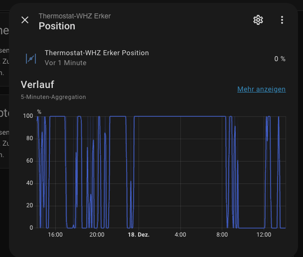

Auch habe ich festgestellt, dass die Thermostate wohl doch feiner regeln können, dies aber ehe selten tun.
Was man auch deutlich sieht, ist dass das Ventil 100% geöffnet ist, wenn die Heizung bzw. Vorlauftemperatur nachts herunter geregelt wird.
Das ist denke ich OK, da ja nachts der Raum nicht auskühlen soll, wenngleich es evlt Sinn machen würde die Temperatur auf 1 Grad zu reduzieren.
Ob die Betterien bei dieser Regelung lange halten, wage ich allerdings zu bezweifeln.
Edit:
Leider scheint das nicht zu stimmen. Gehe ich genauer in die Anzeige sind nur Werte von 0 und 100% zu erkennen.
Ich bin mir nicht sicher ob sich damit wirklich eine Energieeinsparung ergibt oder normale/manuelle Thermostat nicht sogar besser regeln.

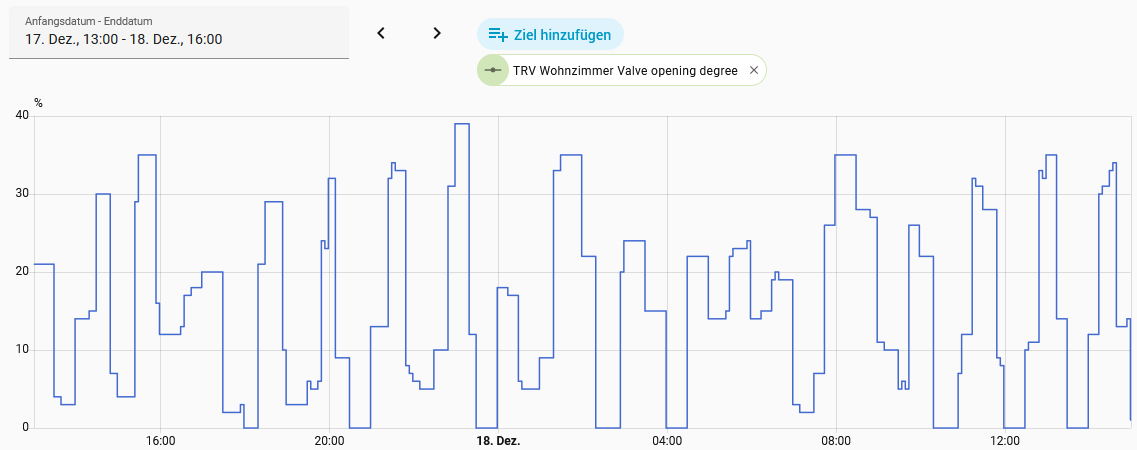

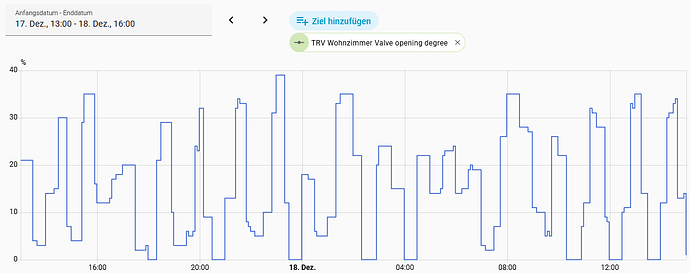

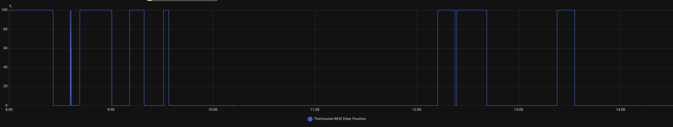

Mir scheint, deine Ventile sind für diesen Einsatz nicht sonderlich gut geeignet. Bei meinen Sonoff sieht es z.B. so aus:
