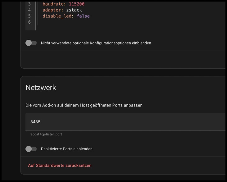

Ich habe nur verschiedene Ports aktiviert, was ja auch nötig ist. Sonst alles auf “default”.
ja das auch wobei z2m könnte ich weil es fast immer eigner Raspi ist eigentlich bei 8080 belassen. Ich habe auch noch keine IP s explizit vergeben. Ich führe in meiner dhcp config Buch und vergebe manuell IPs da ich irgnedwann man VLAN usw haben möchte… Irgendwann….
@RobertoCravallo Oder was meinst du mit Ports, bin etwas verwirrt was Http Ports mit Zigbee zu tun haben sollen?
In der Konfiguration von Z2M muss jeder Stick seinen eigenen Port haben.
Das brauche ich in meinem Setup nicht.
Ich habe alle z2m nicht als AddOn sondern auf eigenen Raspis installiert. Ausser dem einem 1. Hauptnetz.
