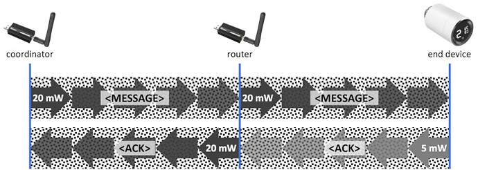

Die üblichen Plugs oder Leuchtmittel bewegen sich eher so zwischen 3 und 5 dBm. Allerdings sollte man in einem Zigbee Mesh dann auch das beachten und verstehen was dazu hier steht:
Das was dort für einen Router steht, bzw. in der unteren Grafik gezeigt wird,
gilt dann natürlich auch für das Aeotec Range Extender Teil.

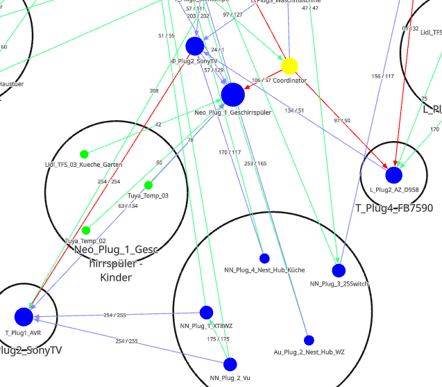

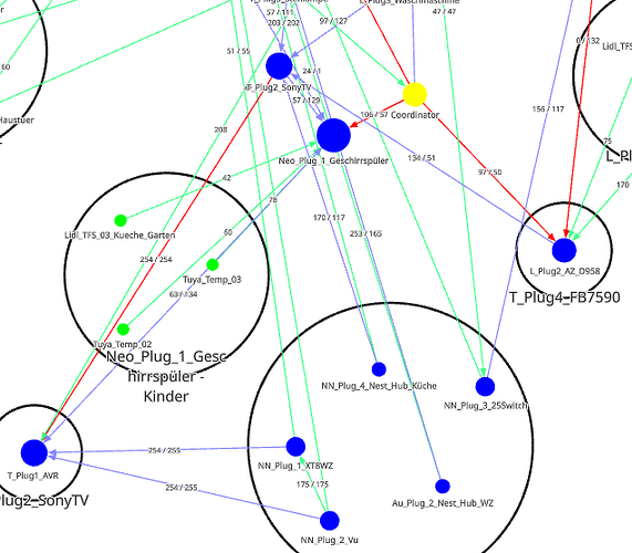

Und wie bereits gesagt: Irgendwelche angezeigten LQI-Werte dienen nur zur (ganz) groben Orientierung und wenn zählen die die man auf der Z2M Netzwerkkarte sieht. Bsp. ein Auszug von mir hier:
Auch wenn da jetzt Geräte auftauchen für die z.B. ein LQI-Wert von nur 10 oder 20 angezeigt wird, heißt das noch lange nicht das diese Geräte dann nicht doch problemlos funktionieren. Selbst wenn da mal ein Gerät mit einem LQI-Wert von 0 auftaucht, kann auch das Gerät noch problemlos funktionieren. :laughing: Wenn man in seinem Mesh aber überall nur sehr geringe LQI-Werte haben sollte - z.B. überall nur 70, 50 oder noch weniger, dann dürfte man vermutlich ein grundsätzliches Problem im Mesh haben. :slightly_smiling_face: Da gilt es dann halt das Problem zu finden und zu beseitigen.
