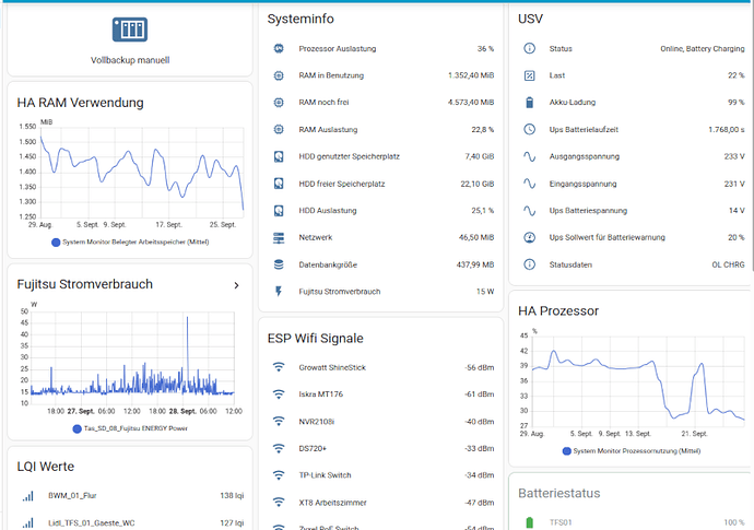

So in der Art mache ich das bei mir tatsächlich, :slightly_smiling_face: weil ich eher eine einfache und weniger komplexe HA-Installation unter Proxmox nutze, eh fast täglich einen Blick auf mein laufendes HA werfe und es für mich auch nicht so “dramatisch” ist wenn z.B. ein Zigbee Gerät ggf. mal “herumspinnt”. :rofl: Auch aufgrund meiner eher überschaubaren HA-Installation, die auch fast nur aus Integrationen und Addons besteht die HA selber anbietet, habe ich hier in jetzt ca. 5 oder 6 Jahren HA-Betrieb aber zum Glück auch noch keine größeren Ausfallzeiten gehabt, sodass ich für mich (bisher) auch nicht die Notwendigkeit sehe alles Mögliche bei meiner HA-Installation überwachen zu müssen. Bei mir gibt es unter HA einfach nur eine “System-Ansicht” auf der mir div. Geräte und Parameter angezeigt werden
und das hat mir in all den Jahren mit HA vollkommen gereicht.

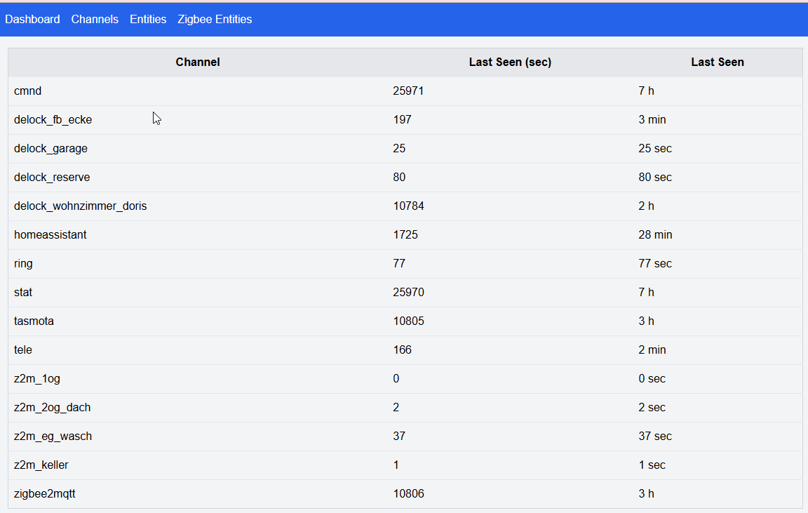

So erster Teil meiner Mqtt Überwachung läuft
Frontend:
Channels:
Zigbee-Entities:
Technik dahinter:
ktor (mini Kotlin Microservice) liest mqtt. Pumpt dies in redis (benutze ich aktuell /noch/ nicht + die quasi gleichen Daten in einer posgresdb, Befindet sich in einem portainer evtl später in einem kubernetes. Also “Docker”. Dies befindet sich selber in einer lxc auf dem proxmox.
In gleichem portainer befindet sich auch ein docker mit dem backend welches aus der datenbank liest und json cahnnels und entites bereitstellt und ein frontend docker.
Und ich bin Softwareentwickler trotzdem dies mit KI Hilfe gebaut weil so schnell wäre ich nie fertig gewurden.
Fachlicher:
Ich speichere pro Channel also ersten Teil des Topics damit ich später schneller einen Alarm bauen kann wenn ein channel länger off ist. Wie genau weis ich nocht nicht.
Und pro Entität auch die payload aber nur die letzte erstmal. Ich will nicht influx usw ersetzen.
Ich kann wie im Screenshot zu sehen direkt über alle Zigbee entitäten sehen welche Entität zu lange off ist ohne alle 4 Zigbee2mqtt Webseiten mit lastseen zu durchsuchen
