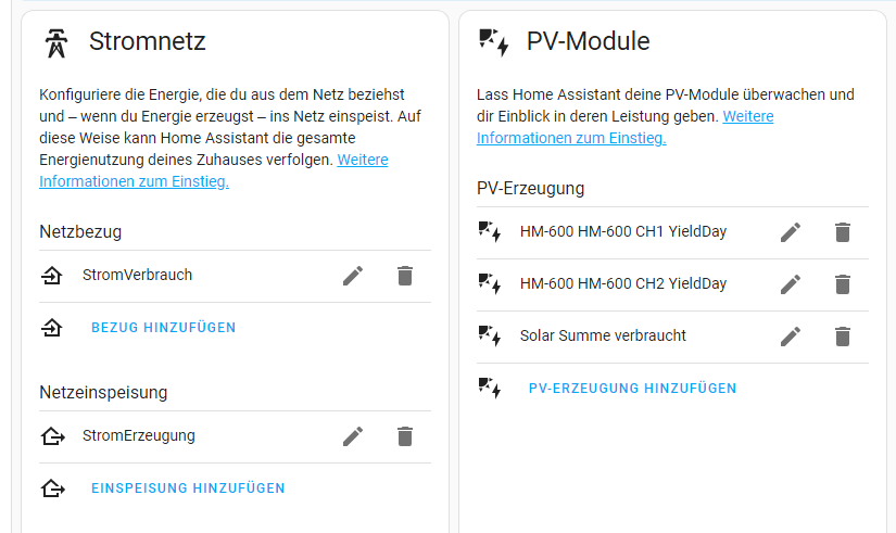

mein Dashboard sieht aktuell so aus…

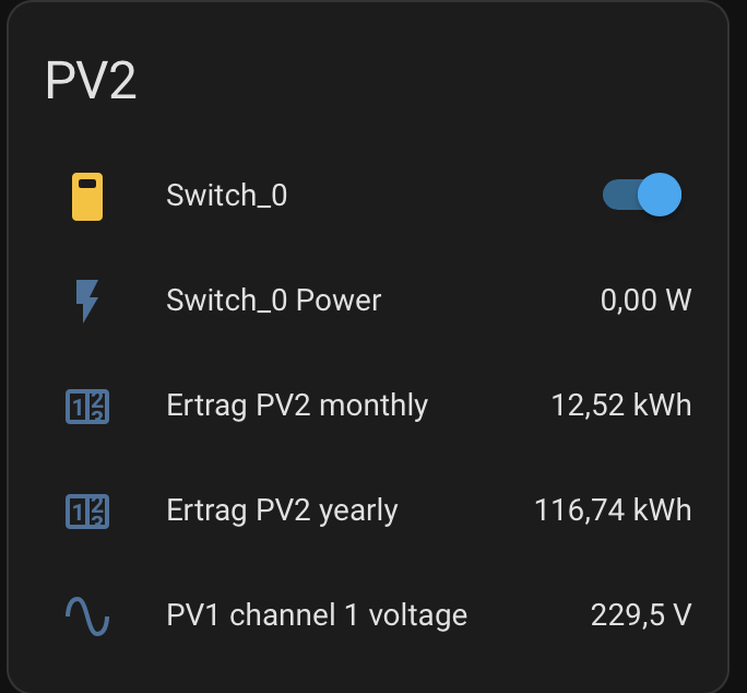

die linken Entitäten kommen von einem Hitchi-IR an meinem Stromzähler, die rechten von einer ahoyDTU von meinem hoymilesHM600 Wechselrichter.

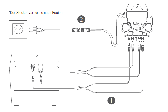

da wurden mir bisher Werte pro Zelle (Sol1 und Sol2) angezeigt, weil ja auch jede Zelle einen eigenen Anschluß hatte. Jetzt sieht es aber so aus…
vom Akku geht ein Y-Kabel an beide Eingänge vom Wechselrichter.

Ah du hast noch die Version 1 von Anker da du den WR noch extra hast?
Da sieht das dann natürlich anders aus. Meine hat den WR schon eingebaut und ich gehe mit den Modulen (bis zu 4 Stk) direkt drauf

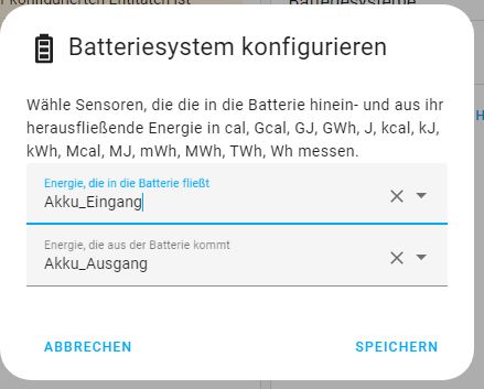

so erste Überlegungen zur HA Intergartion.
Das Energiedashboart erwartet unter Batteriesystem diese Angaben …
Die Anker Integartion liefert aber nur dies …
Die Werte sind in W und nicht in Wh …
was nun?

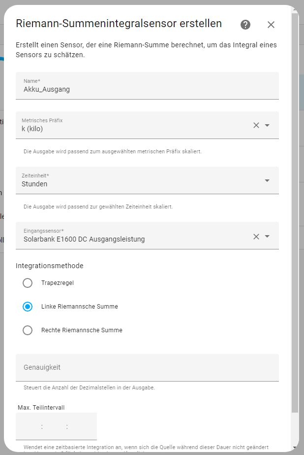

Einen Helfer zur DC Ausgangsleistung anlegen. Linkes Riemannsches Summenintegral. Dann machst du aus der Leistung über die Zeit die Energie. Diesen Helfer kannst du dann im Energiedashboard einbinden.
Aber eigentlich sollte auch die Akkuenergie funktionieren

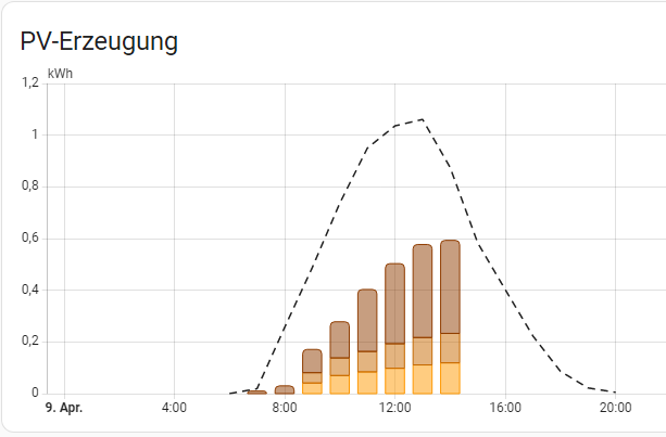

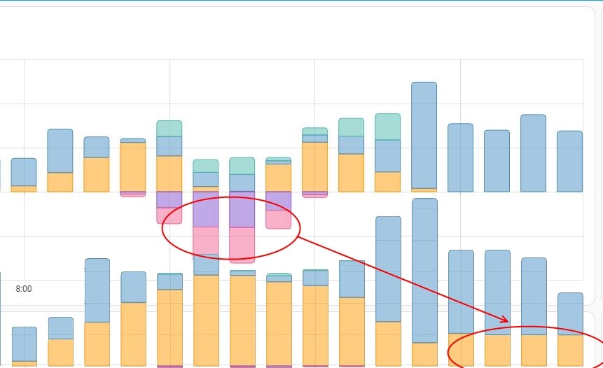

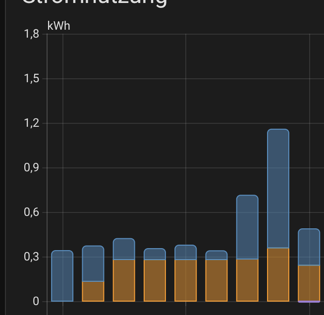

hier mal das Ergebnis von gestern (unterer Graph) im Vergleich zum Vortag (oberer Graph) ohne Akku.
Es gibt einen Eigenverbrauch von 99% (vorher 74%) und der gespeicherte Strom (der Akku war gestern zu 84% gefüllt) reicht nachts bei einer Einspeisung von 240W bis 1:10H, danach war der Akku leer.
Das klingt doch super
so siehts bei mir auch aus

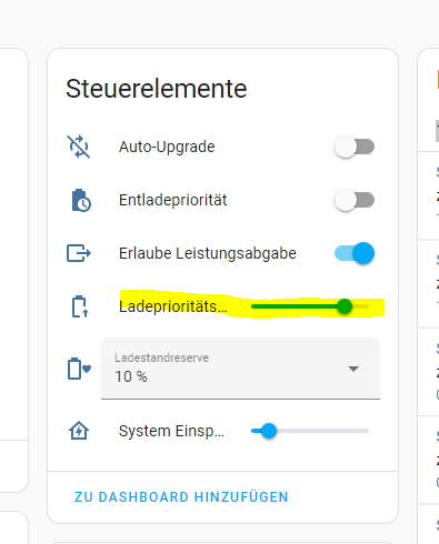

kurze Frage:
was bedeutet Ladeprioritätslimit?
stand bei default bei mir auf 80%

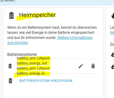

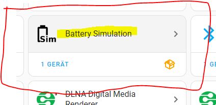

  5. optional: Ich hatte die Intergration “Battery Simulation” laufen um einen Akku zu simulieren, diese muss vollständig entfernt werden dazu
    5.1.im Energiedashboard die simulierten Akkus entfernen
    pic1
    5.2. die komplette Integration entfernen

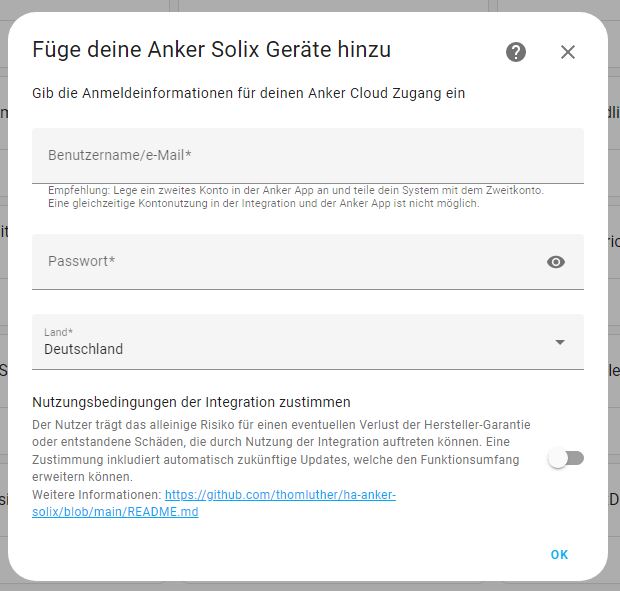

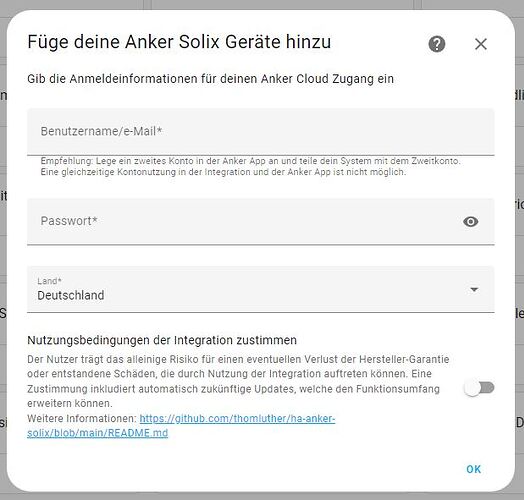

  6. Die Anker Integration unter Geräte&Dienste hinzufügen

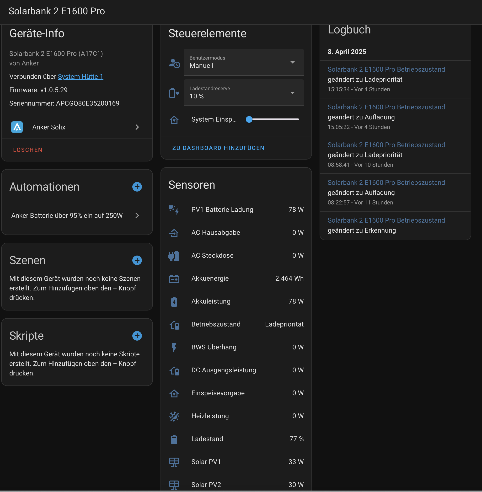

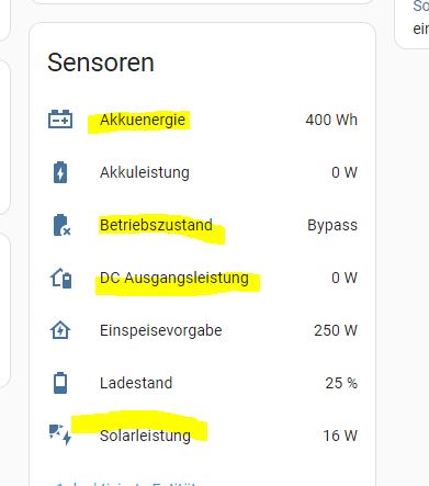

    Email & PW vom admin account der Handy App nehmen und die Optionen unverändert übernehmen…wir haben jetzt 3 neue Geräte unter Anker, interessant ist nur die Solarbank und im Grunde auch nur die markierten Sensoren:
    pic4
    Betriebszustand meldet, was der Akku gerade tut:
    Überschußladung = es geht die Vorgabe ins Haus und der Rest lädt den Akku
    Entladung = es geht die Vorgabe vom Akku zum WR
    Bypass = tut nichts und leitet die Energie von den Zellen direkt zum WR
    Akkuenergie meldet, was sich im Akku befindet (160W sind die 10% Reserve, die immer im Akku verbleiben)

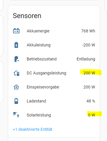

    Solarleistung meldet, was von den Solarzellen reinkommt und DC Ausgangsleistung was aus dem Akku zum WR gelieifert wird.

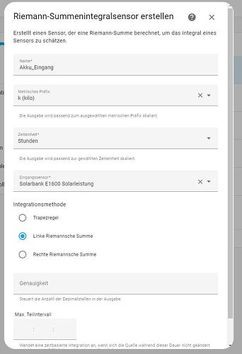

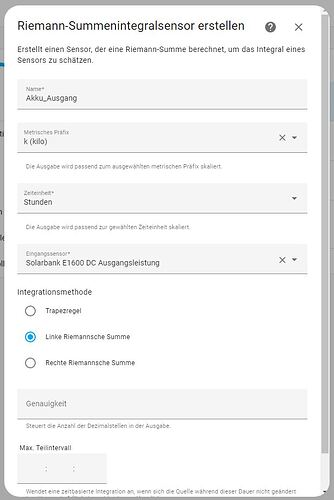

  7. auf die beiden letzten Sensoren wenden wir die Riemansche Integralsensor an und bekommen dadurch
    Akku_Eingang und Akku_Ausgang

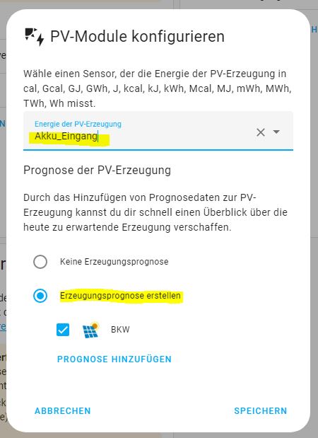

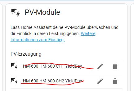

  8. im Energiedashboard löschen wir die bisherigen PV-Zellen
    pic7
  9. statt dessen geben wir neu ein
    eine zuvor erstellte Prognose mit “Forecast Solar” können wir hier übernehmen…

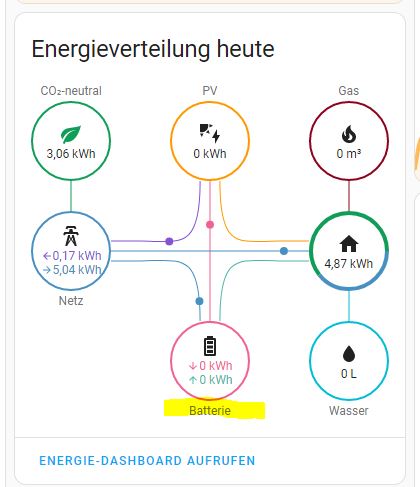

  11. und der sollte dann in der Energie-Kachel auch erscheinen
    pic10

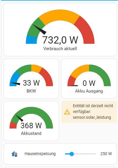

  12. zum Schluß kann man sich noch ein paar Anzeigen auf’s dashboard holen
    und einen Schieberegler, wenn man schnell mal die Einspeise-Vorgabe ändern will (min ist 100W und max ja nach WR 600 oder 800W)
