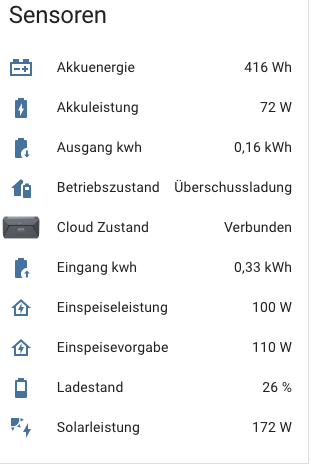

Hallo an alle,
ich habe mich gefreut endlich eine Integration zu finden für meine 2 Solix, vielleicht benutzt die ja jemand. Man kann alle nötigen Werte auslesen aber leider noch nicht die Einspeisevorgabe ändern. Aber vielleicht kommt das ja noch.
https://github.com/thomluther/hacs-anker-solix
Bildschirmfoto 2024-03-10 um 13.56.32
Wichtig ist das Anlegen eines Kontos bei Anker für jede Batterie. Dann klappt alles 1A also genau durchlesen.
