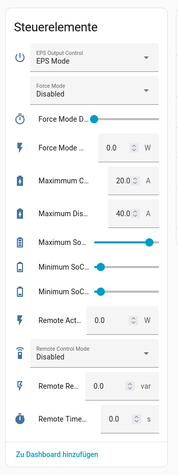

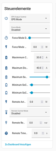

So sieht das gerät dann bei mir aus:

Hey,
Nein du brauchst keinen Adapter, dachte ich erst auch und hatte einen bestellt, aber wieder zurückgeschickt. Steht zwar nirgends aber er bietet modbus schon per IP an.
Schau dir mal die Integration an, einfach die IP des Inverters angeben.:
Vielen lieben Dank, das hat mir wirklich weitergeholfen! Es gibt noch eine Modbus Integration von FoxESS, die wollte bei mir nicht funktionieren. Bei Deiner verlinkten Integration hat es auf Anhieb funktioniert. Ich hoffe das bleibt auch so, mein Modell kommt von Tepto und die tun so, als ob sie das Rad neu erfunden haben. Aber da mein Speicher jetzt Offline ist, wird wohl keine neue Firmware dazu kommen. :smiley:
