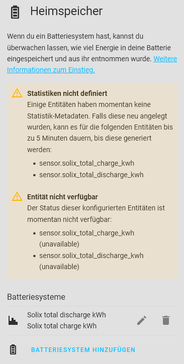

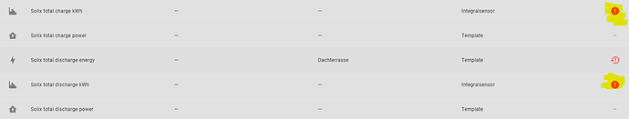

Also ich habe leider auch Probleme mit der Einbindung, speziell des Speichers. Ich hatte versucht mich an eine Anleitung im Netz zu halten aber egal wie ich es drehe und wende, die betreffenden Sensoren sensor.solix_total_charge_kwh und sensor.solix_total_discharge_kwh erscheinen immer als “nicht verfügbar” auf. Der Zugrundeliegende sensor.system_solix3_sb_akkuleistung liefert korrekte Daten in W.
Eigentlich kenne ich mich kaum mit dem ganzen Yaml Geschreibe aus und habe dann wie man das halt so macht (haha) auch ChatGPT gefragt der dann in den Bereichen “value_template” einiges eingefügt hat um die nicht verfügbaren Sensoren vielleicht irgendwie zu umgehen - erfolglos.
Hier der Yaml Code aus meiner configuration.yaml:
sensor:
  - platform: template
    sensors:
      solix_total_charge_power:
        friendly_name: "Solix total charge power"
        unique_id: "solix_total_charge_power"
        unit_of_measurement: "W"
        device_class: power
        icon_template: mdi:home-lightning-bolt
        value_template: >
          {% set val = states('sensor.system_solix3_sb_akkuleistung') %}
          {% if val not in ['unknown', 'unavailable', none] %}
            {% set fval = val | float(0) %}
            {{ fval if fval > 0 else 0 }}
          {% else %}
            0
          {% endif %}
      solix_total_discharge_power:
        friendly_name: "Solix total discharge power"
        unique_id: "solix_total_discharge_power"
        device_class: power
        value_template: >
            {{ fval | abs if fval < 0 else 0 }}
          {% else %}
            0
          {% endif %}
  # Integration der Ladeleistung in Energie (kWh)
  - platform: integration
    source: sensor.solix_total_charge_power
    name: "Solix total charge kWh"
    unique_id: solix_total_charge_kwh
    unit_time: h
    round: 3
    method: left
  # Integration der Entladeleistung in Energie (kWh)
    source: sensor.solix_total_discharge_power
    name: "Solix total discharge kWh"
    unique_id: solix_total_discharge_kwh
    unit_time: h
    round: 3
    method: left
ich habe in der customize.yaml zusätzlich auch noch stehen:
sensor.solix_total_charge_kwh:
  device_class: energy
  state_class: total_increasing
  unit_of_measurement: kWh
sensor.solix_total_discharge_kwh:
Das sorgt zumindest dafür dass ich die beiden Integrationssensoren im Energy Dashboard als Batteriespeicher auswählen kann. Hilft halt nichts wenn sie einfach nicht funktionieren.
