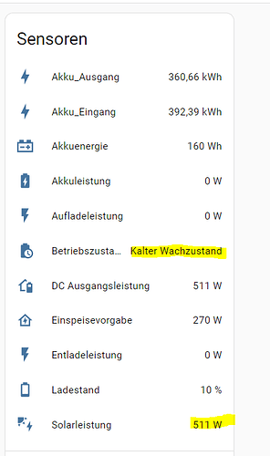

Servus, bin gerade nicht zu hause und es wird kaum Strom verbraucht. Der Akku sollte bis auf 100% aufgeladen sein. Das habe ich die letzten 3 Tage trotz intensiver Sonne aber nicht erreicht.
vielmehr verschenke ich Strom währen der Akku noch Luft hat, stimmt irgendwas mit meinen Einstellungen nicht?
was bedeutet der Schalter “Entladepriorität” und was der Regler “Ladeprioritätslimit” (steht bei mir auf 80%)
danke für kurze Hilfe.

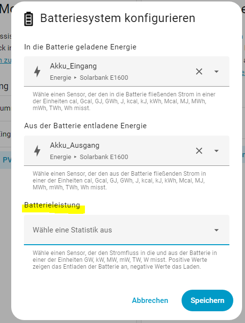

Schick mal deine Code sowie die Sensoren mit Code. Einfach so ist es schwierig etwas zu sagen.
Die Entladepriorität ist verhindert, dass das Entladen nicht aus Gründen unterbrochen wird. Ich hatte vorher das Problem, dass nicht woe gewünscht entladen wurde. Ich habe bei mir keinen Ladeprioritätslimit-Schieber.
komisch, gibt es doch schon seit etlichen Versionen der Integration, bei mir läuft Vers. 3.1.1
was meinst Du mit Sensoren Code?
Vielleicht habe ich diese nicht aktiviert … Das mache ich aber auch nicht, weil mir sonst die Templatesensoren rausfliegen.
Hier ist der Code für deine verwendeten Sensoren.
Wenn ich mir deinen Sensor-Netzbezug aktuell anschaue, steht dort ein Minuszeichen. Ist das richtig? Ich habe einen Template-Sensor erstellt, der jeweils die Netzeinspeisung sowie den Netzbezug ausgibt. Die sind wichtig für die Automation. Sonst kann es gut sein, dass die Automation nicht wie gewünscht funktioniert. Anders gesagt: Ich habe es so nicht getestet und vermutlich spuckt die Konfiguration falsche Werte aus.
Das wäre der Sensor für den Netzbezug:

Wie misst du den Haushaltsverbrauch? PV-Produktion + Netzbezug + Netzeinspeisung? Ich habe bei der PV-Anlage an der Steckdose ein Messgerät installiert und einen Kombisensor erstellt. Diesen Sensor nutze ich für die 5-Minuten-Werte-Sensor.
danke für Deine Antwort aber wir kommen glaube ich etwas von der Frage weg:
vielleicht kann @Tholu etwas dazu sagen, das würde uns sicher weiterbringen, danke.
Wenn Entladepriorität aktiviert wird, dann wird PV Produktion gestoppt falls noch existent und der Akku stattdessen entladen. Anker hat das eingeführt, damit man im Sommer abends bei vollem Akku nicht warten muss, bis PV unter 30 W oder so fallt, damit der volle Akku endlich entladen werden kann, um den Mehrbedarf im Haus auch decken zu können.
Ladeprio % wird in der App nur mit dem MI80 unterstützt, die Funktion kann aber mit allen WR benutzt werden. Unter dem eingestellten limit wird nicht die eingestellte Abgabe per Bypass ins Haus gelassen, sondern NUR das untere Limit. Das wiederum hängt von der verbauten HW ab, bei MI80 oder verbautem 0W Schalter sind das wirklich 0W ins Haus. Das heißt unter Ladepriolimit 80% SOC wird NUR geladen ohne Hausabgabe. Erst über 80% SOC wird die eingestellte Abgabe ans Haus gegeben. Bei anderer HW wird trotzdem immer das minimum (100 oder 150W) via Bypass ans Haus abgegeben, um WR Kompatibilität sicherzustellen. Da ich Ladeprio für ineffizient halte und lieber so viel wir möglich im direkten Bypass verbrauchen will, stelle ich das bei mir auf 5% (unterste SOC reserve, wird also NIE genutzt).
Der Screenshot sieht für mich so aus, als wenn immer das Bypass Minimum abgegeben wird. Bei den meisten WR sind das 150W wie man hier sieht. Auch bei aktiver Ladeprio wird dann immer 150W Minimum abgegben, aufgrund von WR Kompatibilität. Wenn du einen Anker WR einstellst, dann kannst du das untere Limit auf 100 W beschränken.
Wenn du MI80 Hardware hast, oder den 0W Schalter verbaut, dann kannst du auch 0W abgeben.
Achtung, wenn das Ladepriolimit zu hoch ist, über dem SOC bei dem die Solarbank anfängt die Ladeleistung zu drosseln zum Akkuschutz (9x %), dann wird PV gedrosselt auf:

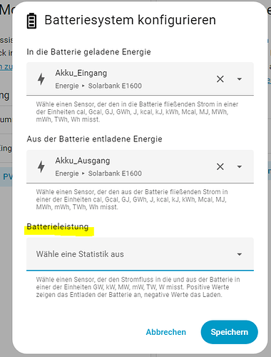

das letzte HA update auf vers. 2025.12.3 bringt jetzt ja die Leistungsstatistiken für Strom ins Energiedashboard.
Was nimmt man da denn sinnvollerweise bei der Solarbank?
das ist im README und INFO Dokument beschrieben.
Das hat mir deinem MQTT gar nichts zu tun, es ist nur ein weiterer MQTT client zum Anker Server.
Wenn du MQTT nicht aktivierst bleibt alles beim alten. Und wenn du es aktivierst ohne ständigen Realtime trigger ist auch nicht schlimm.
Lies dir mal alles durch, dann sollten sich deine Fragen hoffentlich klären.
Die Akkuleistung, sonst ist keine positiv und negativ wie es gefordert wird.

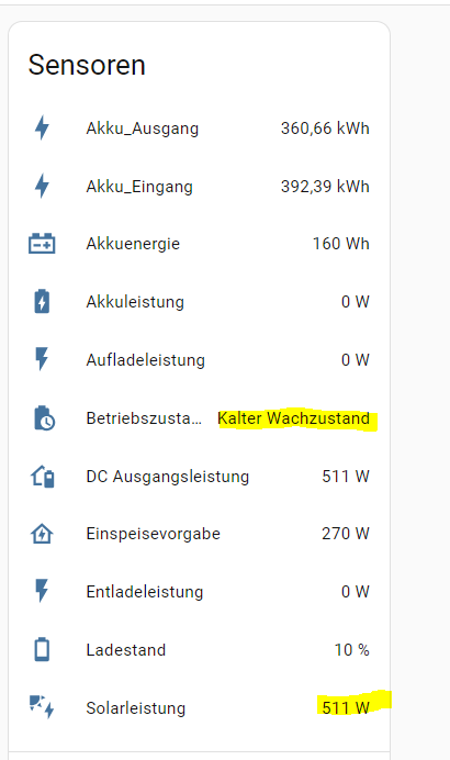

Servus zusammen, draussen ist es unter 0 ° und meine Solarbank steht auf dem Balkon und macht dies …
was ist denn ein “kalter Wachzustand”
und offensichtlich wird der Solarstrom von 511W einfach nur an den WR durchgereicht.
Was dazu führt, daß ich Strom verschenke …(und das im Winter?)
Das ist voller Bypass weil der Akku zu kalt ist zum laden.
ok und ich dachte der hätte eine Heizung … und könnte bis - 20°C draussen sein …
kann die Solarbank denn jetzt da stehen bleiben oder muss ich sie abbauen und ins
Haus holen…die Temperaturen können ja nachts noch weiter fallen …
Ich bau meine immer Dez bis Februar ab, weil zu ineffizient. Das bißchen was kommt kann ich direkt verbrauchen oder die Bank kann es eh nicht speichern weil zu kalt.
