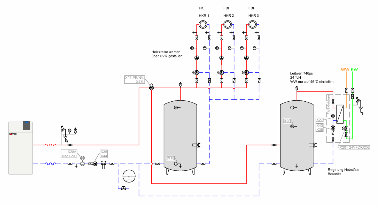

Quelle: Buderus Hydraulikschemen Datenbank mit HA Bildelement-Karte.
So ist es bei mir in Österreich mit einer MTEC- WPS412 (Tiefenbohrung)
Hier in Kassel wird es eine LWP mit ähnlichen Schema. Fa. Lamba
Aber ich glaube, beide sind nicht auf der IFA.
Vielleicht KEBA, die machen auch Wallboxen und sind verantwortlich für die Hardware der MTEC-WP

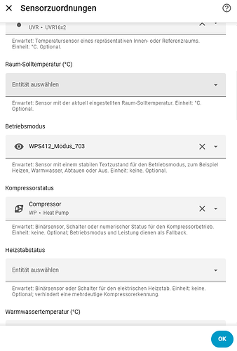

Ich habe gerade einen Knoten im Kopf!
Jetzt, wo die WP langsam wieder in Aktion kommt habe mir eine paar Werte von SFML angesehen.

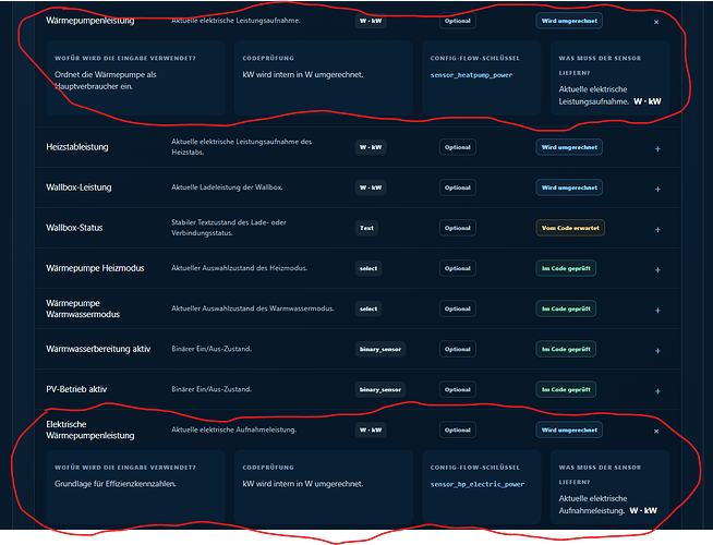

Bild 1

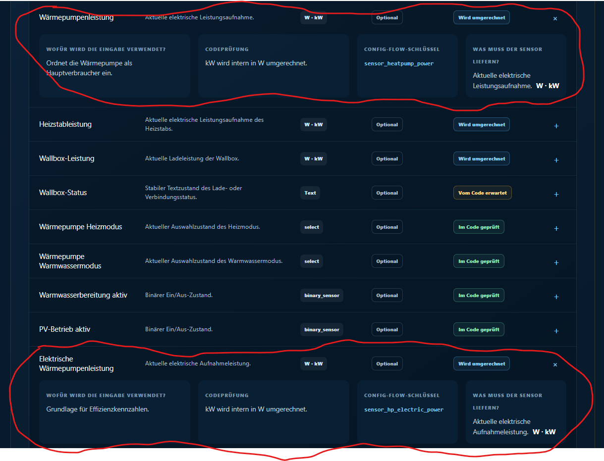

Was ist der Unterschied zw. den beiden rot markierten Bereichen/Begrifflichkeiten?

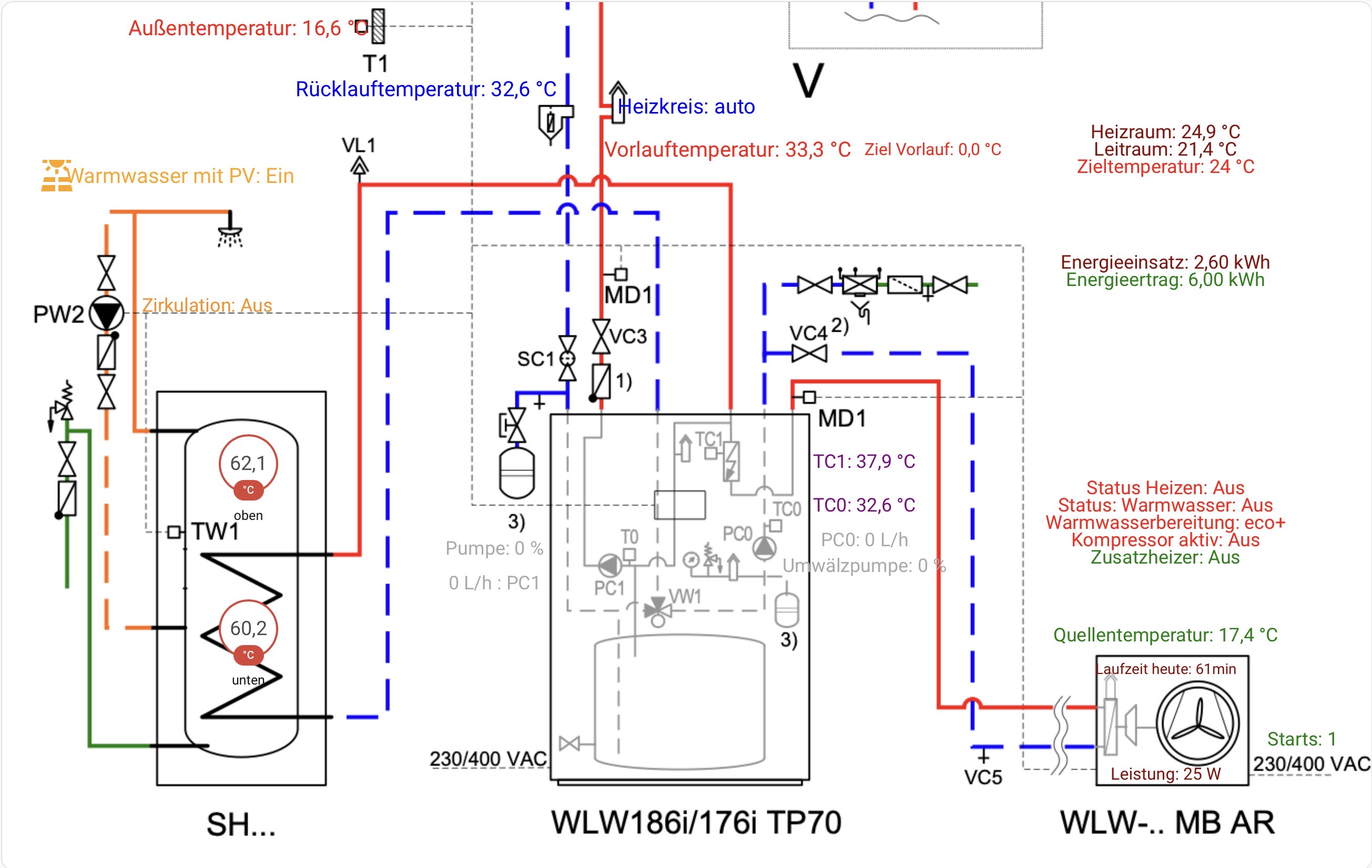

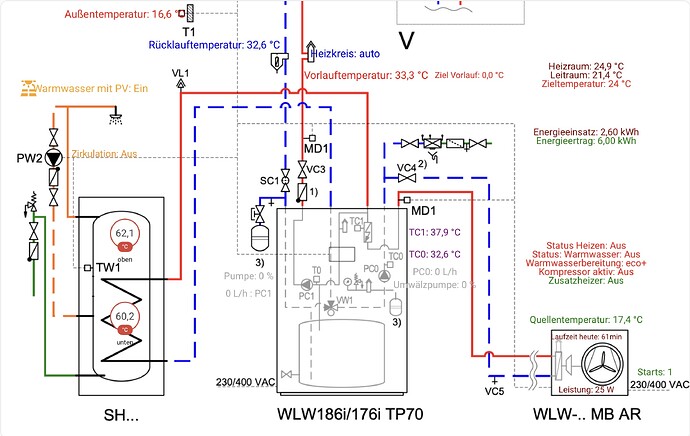

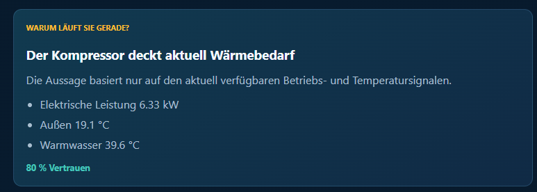

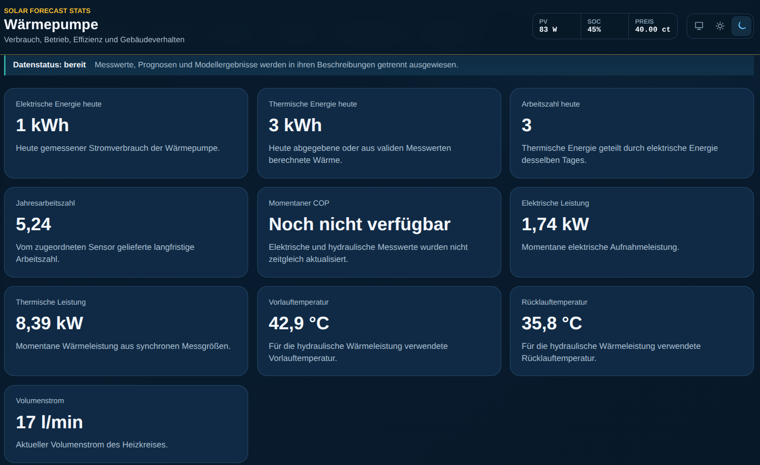

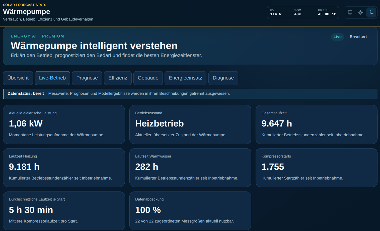

Bild 2 + Bild 3
Die im Bild 2 + 3 angegebenen Leistungen entspricht bei mir der erzeugten Heizleistung. Ist das begrifflich so gedacht?

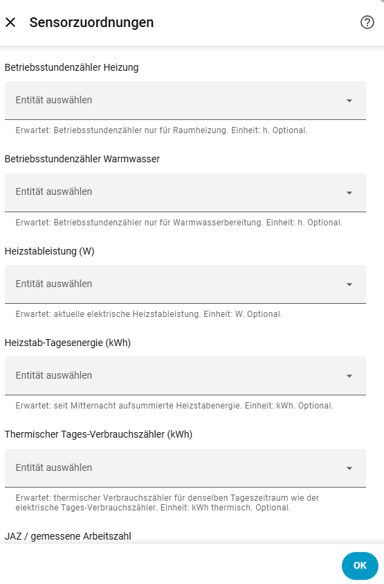

WP-Leistung

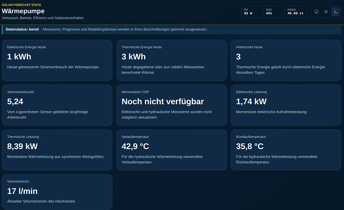

In Bild 4 ist die aufgenommene elektrische Leistung

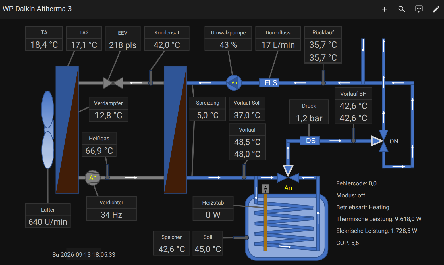

Hier passt das soweit mit meiner Daikin.

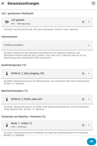

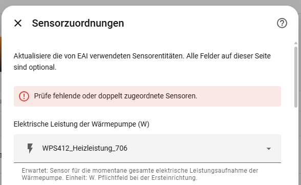

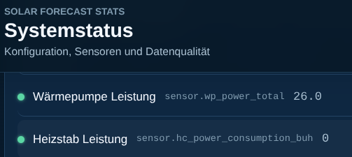

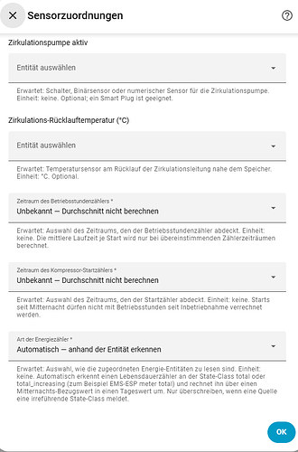

Hier habe ich den Wärmepumpen Shelly3EM eingetragen, da wird aktuell nach der WW-Bereitung der Ruhestomverbrauch von 26W der WP-Gesamtanlage angezeigt.

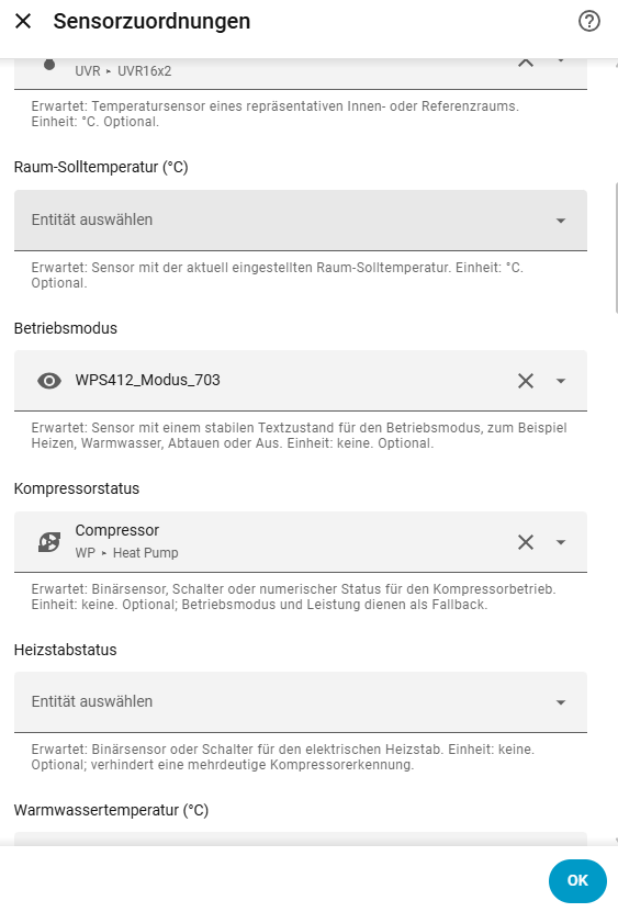

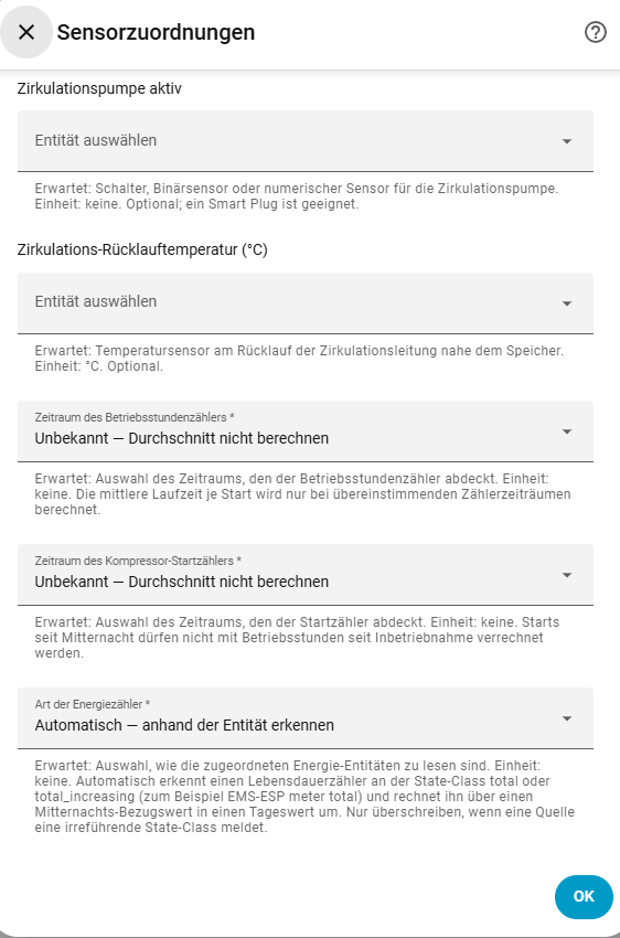

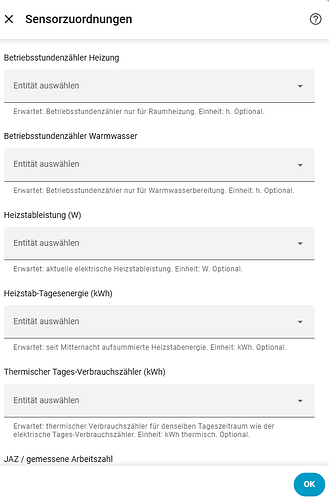

Ich wollte jetzt den richtigen Sensor für die aufgenommene WP-Leistung wählen.
Aber immer, wenn ich den Sensor wähle und au “OK” gehe bekomme ich die Fehlermeldung
Ich finde weder doppelte, noch fehlende Sensoren.
Ich habe auch getestet, was passiert was passiert, wenn ich kurz im ersten Feld einen anderen Leistungssensor wähle, dann aber wieder die …“706” aus dem ersten Feld.
->auch dann erhalte ich die gleiche Nachricht.
Hast Du hier mal die Sensoren überprüft? Der config_flow ist ja recht umfangreich, deswegen mal prüfen. Wenn nicht klar, poste doch mal den gesamten flow.

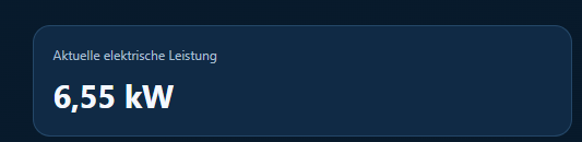

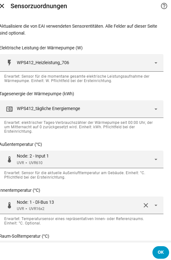

So läuft es derzeit. Allerdings ist der erste Sensor verkehrt und zeigt die erzeugte Leistung.
Den wollte ich “nur” ersetzen
