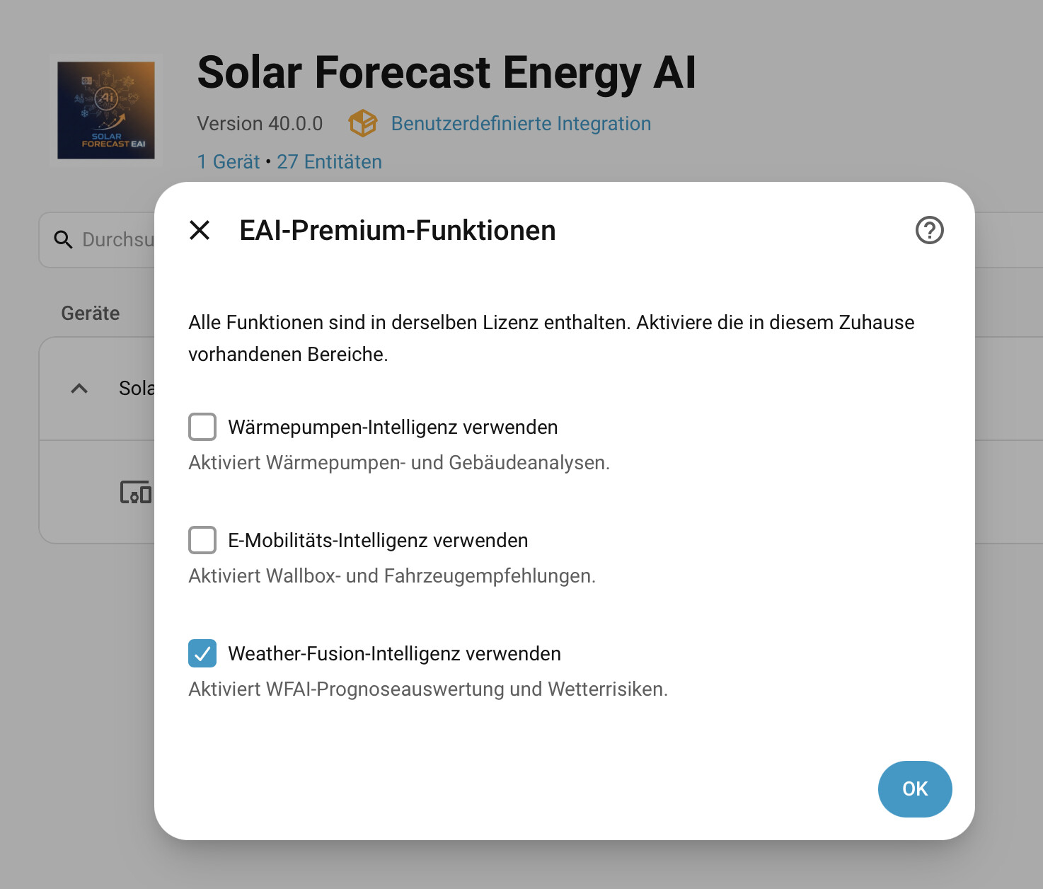

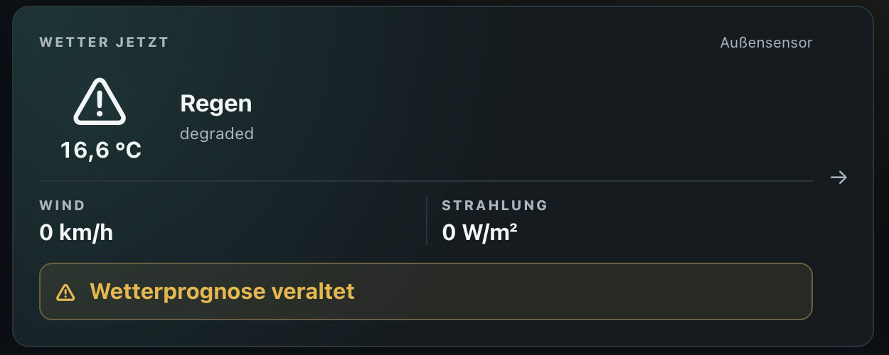

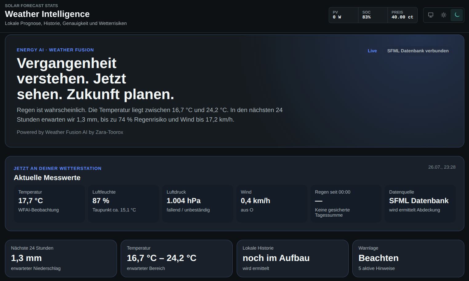

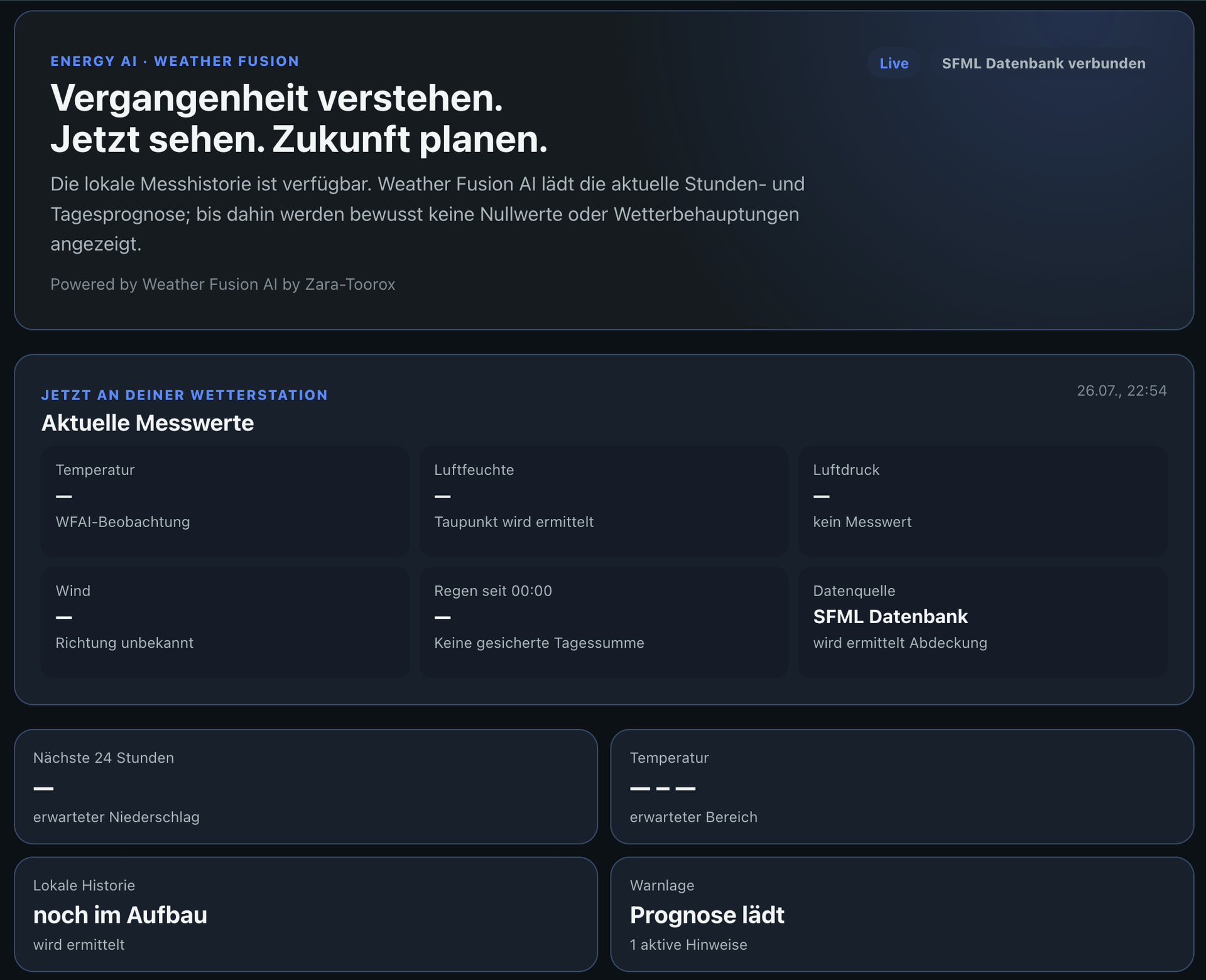

@Tom-HA wie lang dauert es bis die ersten Daten aus. meiner Wetterstation geliefert werden?
Hast Du Weather Fusion AI installiert? - Dann sollte es sofort passieren! Falls nicht.. SFML hat WFAI mit ausgeliefert.
Hier passt das mit dem Wetter.

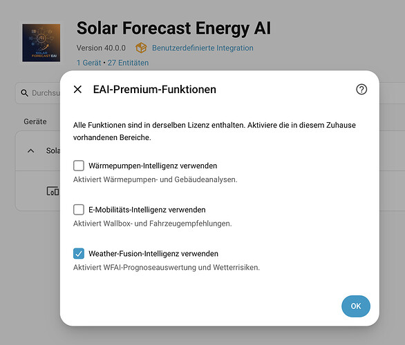

na selbstverständlich habe ich Weather Fusion AI installiert und auch in der Konfiguration angegeben
Bitte kontrollieren ob du Weather Intelligence angehakt hast.
und bitte einmal den Browser Cache Refresh auslösen.
auch den Haken habe ich bei der Installation drin gelassen. Habe es im Browser sowie in der Companion APP versucht. Nur zu Info, auch heute morgen weiterhin keine Daten.

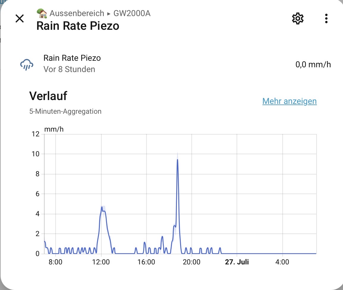

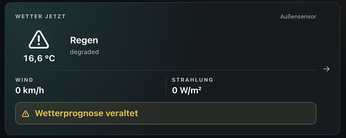

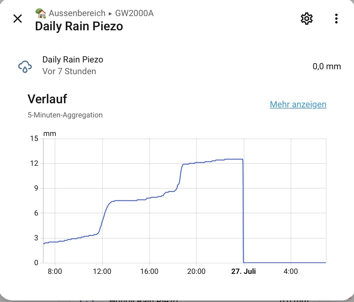

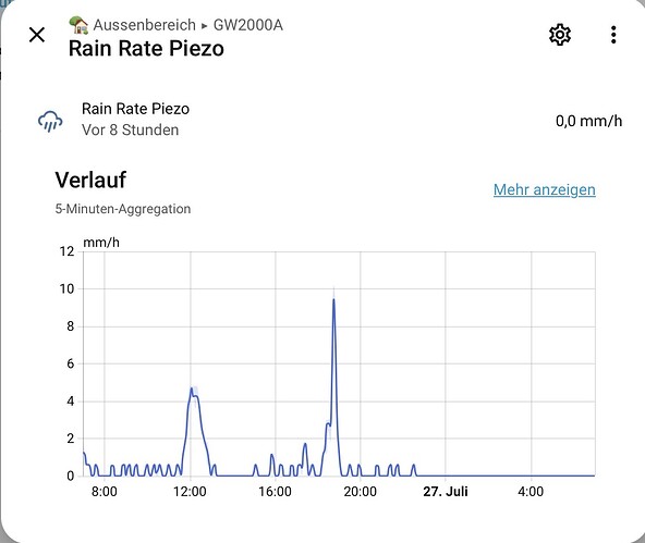

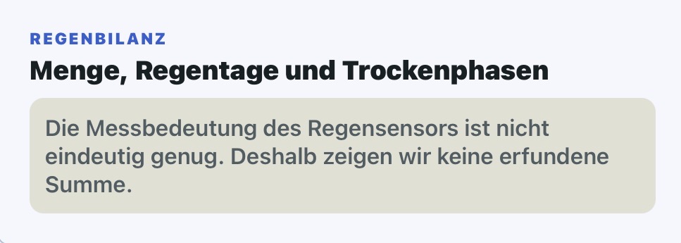

Zum Thema Regen:
Da habe ich den Ecowitt Rain Piezo mm/h eingetragen und bekomme diese Meldung:
Gestern hat‘s überwiegend geregnet. Wenn da nicht genügend Daten vorliegen?
Oder muss da ein Tagessummenwert-Sensor eingetragen werden?
Danke für die Antwort.

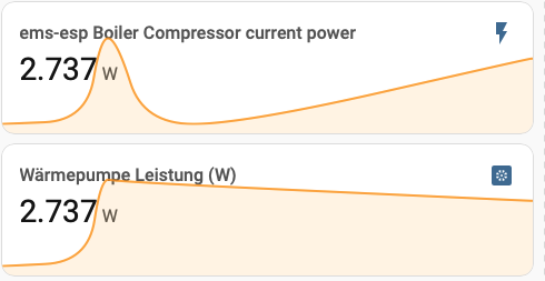

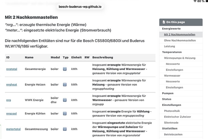

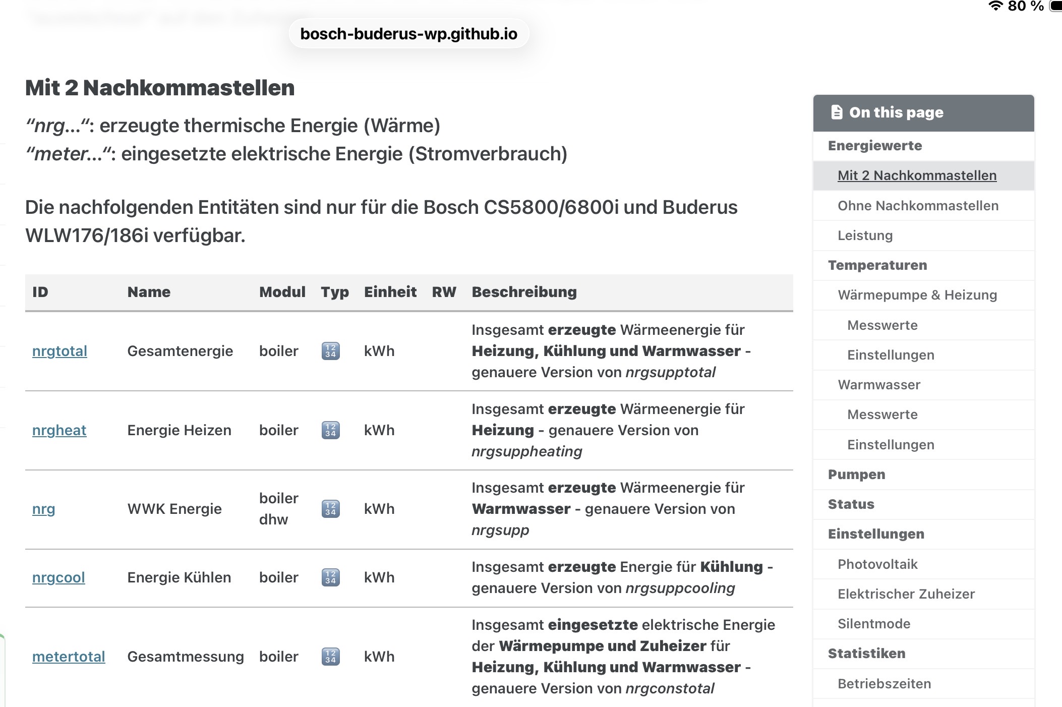

Meine Frage bezieht sich auf den Leistungssensor “Elektrische Leistung der Wärmepumpe (W)”. Hier wird erwartet: Sensor für die momentane gesamte elektrische Leistungsaufnahme der Wärmepumpe.
Der Sensor sensor.boiler_total_energy_consumption ist die Gesamt-Energie, die verbraucht worden ist. Daraus lässt sich natürlich der Tagesverbrauch über den Verbrauchszähler festhalten. Aber hast du aus diesem Sensor über die Ableitung nach der Zeit auch die Leistung berechnet?
Zur Leistung direkt gibt’s bei EMS-ESP lediglich die folgenden:
Diesen habe ich gerade gefunden. sensor.boiler_compressor_current_power
Du hast recht, das ist “hpcurrpower”. Ich habe bei Inbetriebnahme (17.01.2026) tatsächlich einen gebaut.
Danke für die Nachfrage. So lernt man jeden Tag etwas neues hinzu!

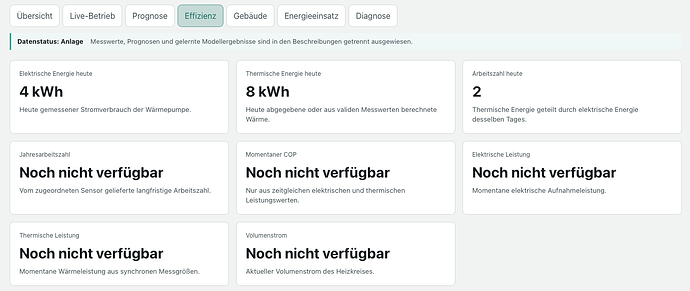

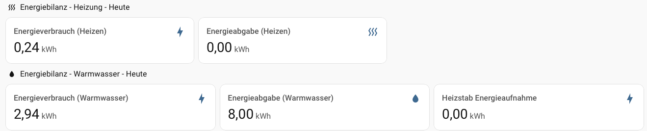

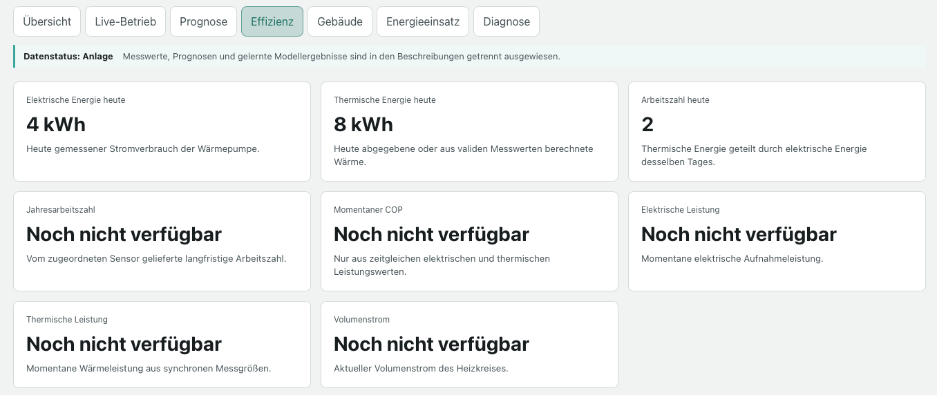

Wärmepumpe: Effizienz
Über diese Auswertung müssen wir wohl noch einmal nachdenken.
Heizung und Warmwasserbereitung sind getrennt.
Um die JAZ zu ermitteln müssen die Totalverbräuche betrachtet werden.
