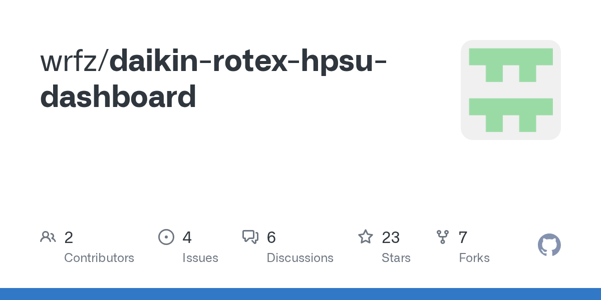

und hier
weiteres Wissen angeeignet: Letztendlich ist das dabei rausgekommen:

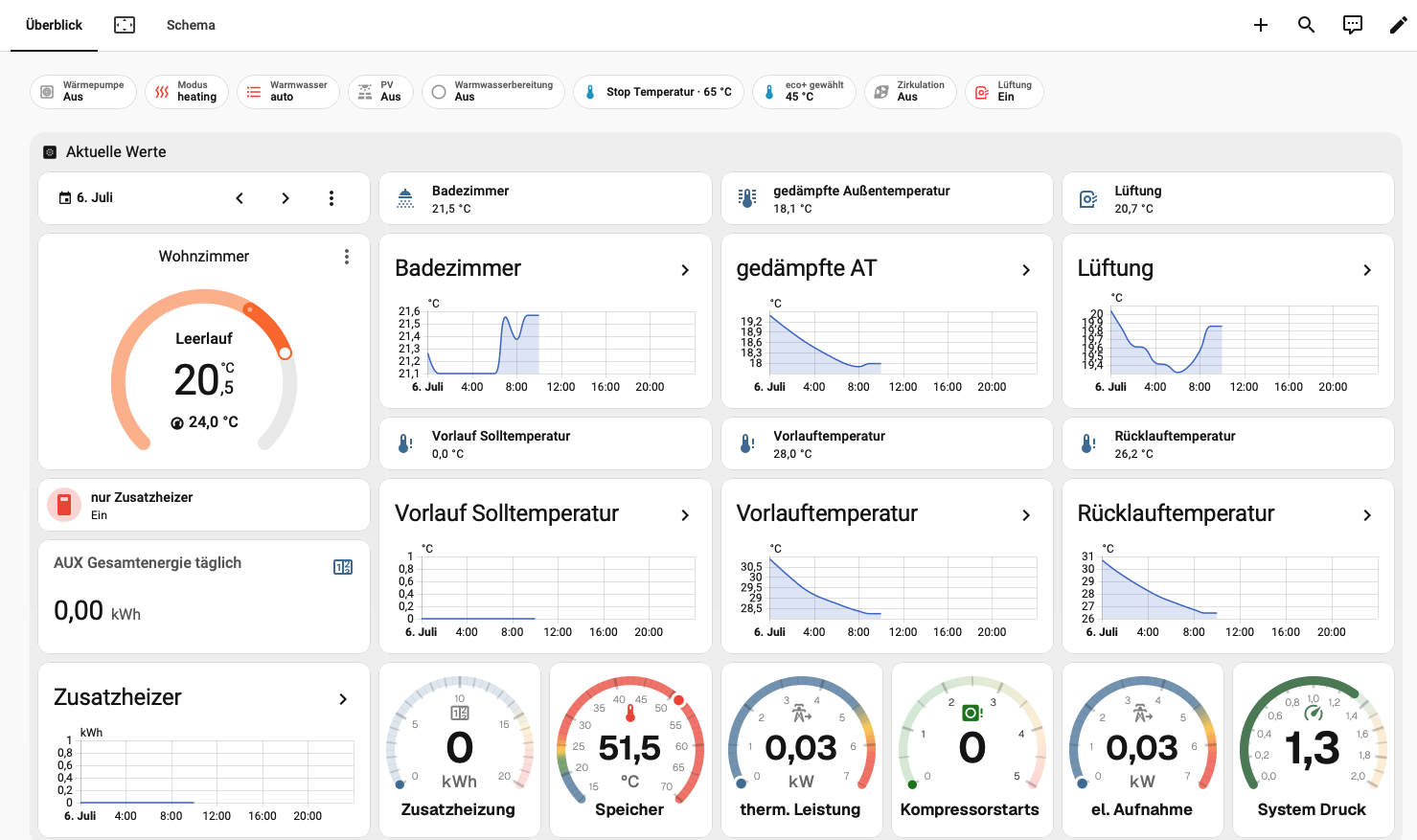

Buderus WlW 176i mit 290l Speicher und EMS-ESP Anbindung über den Service-Eingang.
Zur Zeit habe ich den Zusatzheizer dauerhaft eingeschaltet, damit ich den PV-Überschuss sinnvoll einsetzen kann, um Warmwasser zu erzeugen und den Verdichter zu entlasten.

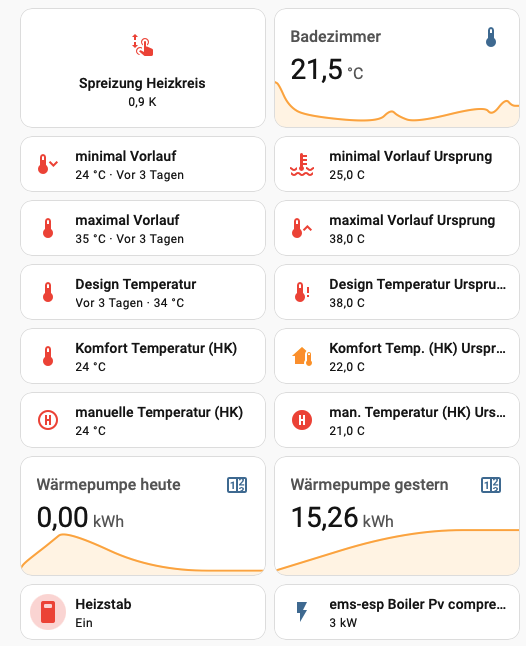

An den Temperaturen für die Heizung habe ich auch Änderungen vorgenommen, um eine möglichst hohe Spreizung zu erreichen. Standardmässig habe ich ins Wohnzimmer einen Heuzungsregler bekommen und den Raumfühlereinfluss auf 1K eingestellt. Das Badezimmer habe ich zum Leitraum erkoren, weil ich dort 24° haben möchte. Ist ja auch alles machbar, weil ich einen hydraulischen Abgleich und analoge Raumthermostate habe.
Bildschirmfoto 2026-07-06 um 11.51.57

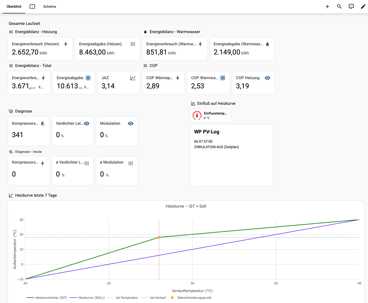

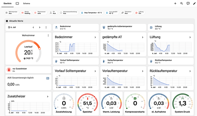

Das Dashboard aus dem Github-link, angepasst mit Datumsauswahl aus dem Energie-Dashboard.
Verbräuche und so on …

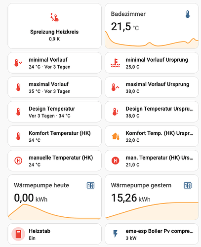

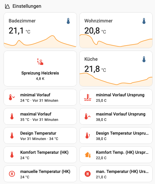

Einstellungen für die Heizung: Sommer/Winter-Umschalttemperatur: 16°
Für Anregungen, Kommentare und Verbesserungsmöglichkeiten wäre ich dankbar.

Mir gefällt der Aufbau Deiner Dashboards, da kann ich meine glatt noch etwas optimieren. Würdest Du den YAML-Code von diesen Dashboards zur Verfügung stellen?

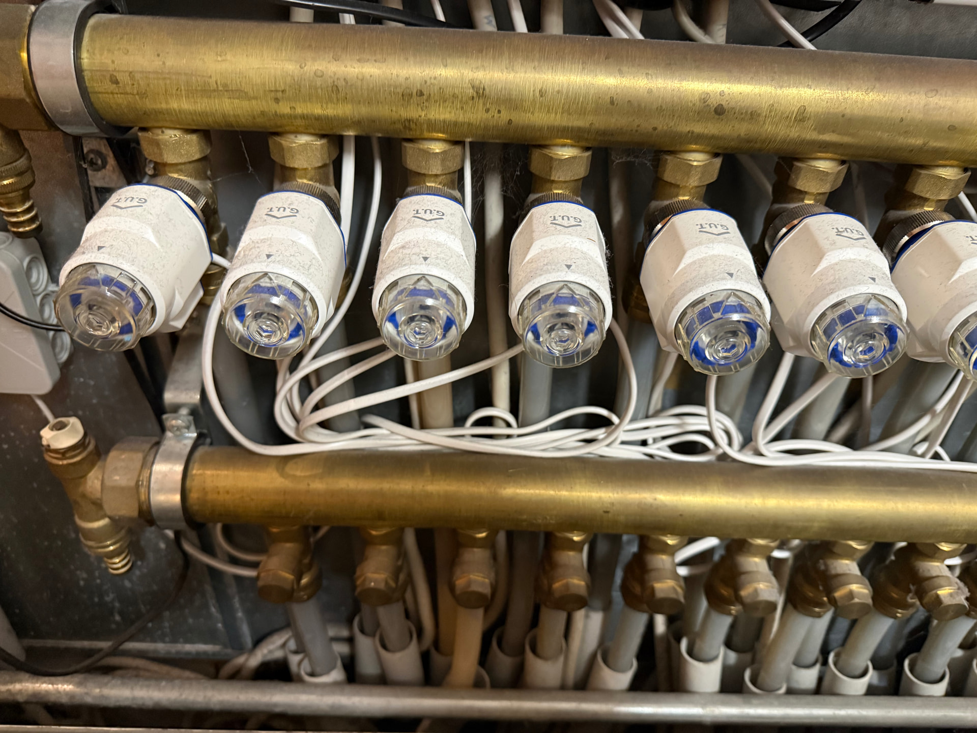

FBH und Wärmepumpe möchte man eine Spreizung um die 5 k haben, tendenziell eher weniger.
Durchfluss hoch und thermischer Abgleich durchführen.

COP 2,53 - bei Warmwasserbereitung ohne Zuheizer

Seit dem 17.01.2026 läuft die WP - Januar: 36 - Februar: 61 - März: 63 - April: 75 Kompressorstarts. Warum im April so viele? Vermutlich, weil ich die Sommer/Winter Umschalttemperatur auf 18° eingestellt hatte. Die Heizung steht auf manuell, damit sie 24/7 durchläuft.

Ansonsten hier der Dashboard Code:

              - type: horizontal-stack
                cards:
                  - type: statistic
                    entity: sensor.boiler_meter_heating
                    period:
                      calendar:
                        period: day
                    stat_type: change
                    icon: mdi:lightning-bolt
                    energy_date_selection: true
                  - type: statistic
                    entity: sensor.boiler_total_energy_supplied_heating
                    period:
                      calendar:
                        period: day
                    stat_type: change
                    icon: mdi:heat-wave
                grid_options:
                  columns: 18
                  rows: auto
            grid_options:
              columns: 18
              rows: auto
          - type: vertical-stack
            cards:
              - type: heading
                icon: mdi:water
                heading: Energiebilanz - Warmwasser - Heute
                heading_style: title
                cards:
                  - type: statistic
                    entity: sensor.boiler_dhw_meter
                    period:
                      calendar:
                        period: day
                    stat_type: change
                    name: Energieverbrauch (Warmwasser)
                  - type: statistic
                    entity: sensor.boiler_dhw_total_energy_warm_supplied
                    period:
                      calendar:
                        period: day
                    stat_type: change
                    name: Energieabgabe (Warmwasser)
                    icon: mdi:water
                  - type: statistic
                    period:
                      calendar:
                        period: month
                    stat_type: change
                    grid_options:
                      columns: 12
                      rows: 2
                    entity: sensor.boiler_dhw_aux_elec_heater_energy_consumption
                grid_options:
                  columns: 18
                  rows: auto
            grid_options:
              columns: 30
              rows: auto
          - type: statistics-graph
            grid_options:
              columns: full
              rows: 8
            entities:
              - entity: sensor.boiler_total_energy_supplied
                name: Erzeugte thermische Energie
              - entity: sensor.boiler_total_energy_consumption
                name: Eingesetzte elektrische Energie
              - sensor.aux_gesamtenergie_kwh
            days_to_show: 1
            period: hour
            chart_type: bar
            stat_types:
              - change
          - type: custom:mushroom-template-card
            primary: WP regenerativer Anteil heute
            icon: mdi:leaf
            features_position: bottom
            entity: sensor.wp_regenerativer_anteil_heute
            grid_options:
              columns: 9
              rows: 2
            secondary: "{{ states(entity) }} %"
            color: green
            card_mod:
              style:
                  ha-tile-icon {
                    --mdc-icon-size: 64px;
                    --tile-icon-size: 72px;
                ha-tile-info$: |
                  .secondary {
                    font-size: 22px !important;
                    line-height: 1.1 !important;
            primary: |
              WP erneuerbare heute inkl. WW
            icon: mdi:leaf
            grid_options:
              columns: 9
              rows: 2
            color: green
            entity: sensor.wp_regenerativer_anteil_taglich_inkl_warmwasser
            multiline_secondary: false
            card_mod:
              style:
                  ha-tile-icon {
                ha-tile-info$: |
                  .secondary {
            primary: WP Netz täglich
            secondary: >-
              {{ '%.2f' | format(states('sensor.wp_netz_taglich') | float(0)) }}
              kWh
            icon: mdi:transmission-tower-import
            entity: sensor.wp_netz_taglich
            color: |-
              {% set v = states('sensor.wp_netz_taglich') | float(0) %}
              {% if v == 0 %}
              green
              {% elif v < 10 %}
              cyan
              {% else %}
              red
              {% endif %}
            grid_options:
              columns: 9
              rows: 2
            card_mod:
              style:
                  ha-tile-icon {
                ha-tile-info$: |
                  .secondary {
            primary: WP regenerativer Anteil monatlich
            icon: mdi:leaf
            entity: sensor.wp_regenerativer_anteil_monatlich
            grid_options:
              columns: 9
              rows: 2
            color: green
            card_mod:
              style:
                  ha-tile-icon {
                ha-tile-info$: |
                  .secondary {
            primary: WP regenerativer Anteil jährlich
            icon: mdi:leaf
            entity: sensor.wp_regenerativer_anteil_jahrlich
            grid_options:
              columns: 9
              rows: 2
            color: green
            card_mod:
              style:
                  ha-tile-icon {
                ha-tile-info$: |
                  .secondary {
        column_span: 4
      - type: grid
        cards:
          - type: heading
            heading: Gesamte Laufzeit
            cards:
              - type: heading
                icon: mdi:heat-wave
                heading: Energiebilanz - Heizung
                cards:
                  - type: entity
                  - type: entity
                    icon: mdi:heat-wave
                grid_options:
                  columns: 18
                  rows: auto
            grid_options:
              columns: 18
              rows: auto
            cards:
              - type: heading
                icon: mdi:water
                cards:
                  - type: entity
                  - type: entity
                    icon: mdi:water
                grid_options:
                  columns: 18
                  rows: auto
            grid_options:
              columns: 18
              rows: auto
            cards:
              - type: heading
                icon: mdi:heat-wave
                heading: Energiebilanz - Total
                cards:
                  - type: entity
                  - type: entity
                    icon: mdi:heat-pump-outline
                  - type: entity
                    entity: sensor.warmepumpe_jaz
                    icon: mdi:chart-line
                    state_color: false
                grid_options:
                  columns: 18
                  rows: auto
            grid_options:
              columns: 18
              rows: auto
            cards:
              - type: heading
                icon: mdi:heat-wave
                heading: COP
                cards:
                  - type: entity
                    entity: sensor.cop_warmepumpe_gesamt
                  - type: entity
                    entity: sensor.cop_warmwasser
                  - type: entity
                    entity: sensor.cop_heizung
                grid_options:
                  columns: 18
                  rows: auto
            grid_options:
              columns: 18
              rows: auto
        column_span: 4
      - type: grid
        cards:
          - type: heading
            heading: Diagnose
            icon: mdi:stethoscope
            grid_options:
              columns: 48
              rows: 1
          - type: entity
            entity: sensor.boiler_total_compressor_control_starts
            icon: mdi:water-check
            state_color: false
          - type: entity
            entity: sensor.boiler_burner_current_power
          - type: entity
            entity: sensor.boiler_heating_pump_modulation
            state_color: true
            cards:
              - type: heading
                icon: mdi:chart-gantt
                heading_style: subtitle
                heading: Diagnose - heute
                cards:
                  - type: statistic
                    period:
                      calendar:
                        period: day
                    stat_type: change
                  - type: statistic
                    period:
                      calendar:
                        period: day
                    stat_type: mean
                    icon: mdi:heat-wave
                    name: ø Verdichter Leistung
                  - type: statistic
                    period:
                      calendar:
                        period: day
                    stat_type: mean
                    icon: mdi:heat-wave
                    name: ø Modulation
                grid_options:
                  columns: 18
                  rows: auto
            grid_options:
              columns: 18
              rows: auto
        column_span: 2
      - type: grid
        cards:
          - type: heading
            heading: Einfluß auf Heizkurve
            icon: mdi:chart-bell-curve
          - type: custom:ring-tile
            entity: number.thermostat_hc1_offset_temperature
            min: 0
            max: 3
            ring_size: 1
            colorize_icon: true
            color: red
          - type: markdown
            content: |
              ## WP PV-Log
              {{ states('input_text.wp_pv_log') | replace(' | ', '\n') }}
            grid_options:
              columns: 12
              rows: 4
        column_span: 1
      - type: grid
        cards:
          - type: heading
            heading: Heizkurve letzte 7 Tage
            icon: mdi:chart-bell-curve-cumulative
          - type: custom:plotly-graph
            title: Heizkurve – IST + Soll
            hours_to_show: 168
            ha_theme: true
            raw_plotly_config: true
            config:
              displaylogo: false
              scrollZoom: false
              modeBarButtonsToRemove:
                - zoom2d
                - pan2d
                - select2d
                - lasso2d
                - zoomIn2d
                - zoomOut2d
                - autoScale2d
                - resetScale2d
            grid_options:
              columns: 48
              rows: 10
            entities:
              - entity: sensor.thermostat_damped_outdoor_temperature
                internal: true

Edit:
Ach, und die ist auch wichtig, wenn Du Dir die Heizkurve anzeigen willst:
Für’s Manometer usw.
Thermischer Abgleich ist nicht der hydraulische, am besten mal nach thermischen Abgleich googeln und im Winter durchführen.
Die Heizung sollte nicht manuell laufen sondern im Automatikbetrieb damit Sie auf die Außentemperaturen reagieren kann.
Dein Starts zeigen das da durchaus noch potenzial ist, eine WP sollte im Heizbetrieb im bestenfall am Winteranfang starten und im Frühling ausgehen ohne zu Takten.
ERR sind die Thermostate in den Räumen, Einzelraumregelung.
Die 5 K beziehen sich natürlich auf die NAT und kann bei höheren Temperaturen auch kleiner sein.
So ich die Heizung auf Automatik stelle, pendelt die zwischen Normal- und Absenkbetrieb. Also: manuell - dann läuft die durch.
Da habe ich ja schon die Sommer-Winter-Umschalttemperatur von 18° auf 16° angepasst.
Die waren alle vollständig auf, bis ich das hier gefunden habe: Ich stelle die Komfortemperatur auf 24° und regele die Temperatur in den anderen Räumen per Raumregler auf ca. 21°. Damit ich im Badezimmer angenehme Temperaturen habe; was meine Frau sehr freut!
Zum Teil habe ich mich an dies Informationen gehalten, bin aber nicht gleich auf den “thermischen Abgleich” gekommen. Scusi!
Die Heizkurve sagt im Moment nicht so viel aus, aber immerhin habe ich sie im Blick :face_with_monocle:

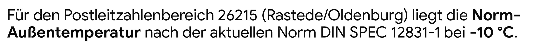

Hier im NordWesten - 35 km von der Küste entfernt - also mildes Klima - habe ich die Norm-Aussen-Temperatur in der Regelung auf -10° C eingestellt.

Die Heizkurve sieht falsch aus, eigentlich sollte der höchste Vorlaufsoll bei der niedrigsten Außentemperatur sein.
Ganz kurz ein grober Überblick:
Den Raum mit der höchsten geforderten Raumtemperatur als Zielraum definieren.
Alle Ventile und die Thermostate voll auf.
Dann wird ziemlich sicher erstmal alles zu heiß werden.
Dann die Vorlauftemperatur bzw. die Heizkurve solange absenken bis dein Zielraum die gewünschte Temperatur hat, hier kannst du noch mit der Pumpenleistung Spiel um den Durchfluss zu erhöhen.
Jetzt in den Räumen die immer noch zu warm sind die Ventile runterdrehen um den durchfluss zu verringern. Immer nur ein Raum zur Zeit und 1-2 Tage warten.
Das machst du für jedenRaum bis überall die gewünschte Temperatur bei voll geöffneten ERR erreicht wird.
Achtung das Ändern der Einstellung kann sich wieder auf den Zielraum auswirken, also den im Auge behalten.
Wenn das alles fertig ist und die WP leistungsmässig zum Haus passt hast du immer die richtige Temperaturen und wenig Starts und Verbrauch.
Du hast gesehen, dass mein Haus von 1997 ist. Die “Ventile” sind dann die Rücklaufventile am Verteiler - über die ist ja damals der “hydraulische Abgleich” eingestellt worden.
Oder welche Ventile meinst Du?
Genau die tacosetter.
Der hydraulische Abgleich ist ja nur das errechnete, während der thermische Abgleich aufgrund der realen Bedingungen erfolgt.
Auch Häuser von 97 können durchaus gut gedämmt sein :smiling_face_with_sunglasses:.
Für die NAT gibt es auch Tabellen nach PLZ.
Aber jetzt ist es eh zu warm für den Abgleich, das geht erst im Winter wieder.
Nee, die habe ich noch nicht!
Wir haben im Februar 2025 die Hohlschicht gedämmt.
Der ist manuell mit “Umdrehungen” mit einem Sechskantschlüssel eingestellt worden.
Was hast du denn für Ventile auf den FBH- Verteilern drauf ?
Ah hab den edit gesehen.
Diese hier …
Sitzen da Röhrchen drin unter den Stellmotoren oder nur der Nippel ?
Wird wohl nur der nippel sein, habe die schon gefunden.
Das gerät hat eben Warmwasser bereitet, deswegen die hohen Temperaturen.
Das sind die Temperaturen, die daraus entstehen:
Nur die Komforttemperatur kann ich mit der HerstellerApp verändern. Also habe ich die weiteren nötigen Temperaturen über das EMS-ESP BBK gateway geändert.
Oder noch einmal:
24°C im Leitraum - ERR am Anschlag. Heizkreis ist 120m lang. Und dann die Temperaturen in den anderen Räumen auf 21°C reduziert per ERR.
Da im “analogen” alten Rücklaufventil rumzuwurachen halte ich nicht für zielführend. Mein Heizungsbauer sagte auch, dass wir den Verteiler nicht ändern werden, weil ja über die Jahre die Wärmeverteilung bestens funktioniert hat.
Naja du produzierst dann konstant Wärme für 25 Grad und würgst die WP dann per ERR wieder ab, kein Wunder das du viele Starts hast .
Das die Verteilung vorher funktioniert hat bedeutet ja nicht das es effizient gearbeitet hat.
Das ist halt das Heizverhalten bei einer klassischen Gas/Ölheizung bei der die Vorlauftemperatur nicht soviel Einfluss auf die Effizienz hatte.
Bei einer WP schlägt sich jedes Grad VL höher nieder.
Okay viele Themen auf einmal. Ich kann dir mal meine Erfahrung sagen, was bisher zu 95% ganz gut funktioniert hat. Jedes Haus und jeder Haushalt ist individuell, darum muss man sich da auch langsam ran tasten.
Zu deinem Warmwasser setup:
Ich bezweifele, dass ihr wirklich 58 Grad warmes Wasser braucht und erst recht nicht 65 Grad warmes Wasser. Warum willst du im Sommer heißeres Wasser haben als im Winter?
Ich würde mal herausfinden mit welcher WW Temperatur du 24h hinkommst, so dass du für WW immer nur ein Takt brauchst.
Wenn du für WW immer nur ein Takt brauchst, dann gibt es für mich keinen Grund den Zusatzheizer zu verwenden und allgemein eine Steuerung. Einfach die WW Aufbereitung in die Zeit legen in der du am meisten PV erwartest und fertig. Im Sommer wird das in 99% eh kein Problem sein und im Herbst/Winter reicht die Wahrscheinlichkeit, das die Chance dort am höchsten ist. Den Verdichter entlastet du durch den einen Takt im Sommer nicht großartig.
Zum Heizen, klar hast du eventuell 2 hydraulischen Weichen einmal deine ERR die du schaltest und einem (eventuell) deinen Pufferspeicher (zum Glück ist der klein). Da müsstest du mal prüfen ob der serielell oder parallel eingebunden ist.
Ich würde sowohl den Pufferspeicher als auch die ERR so gut es geht rauszunehmen und nicht benutzen. Die ERR sind super als placebo effekt für die Frau und Schwiegermutter. Dieser Placebo Effekt wirkt wunder, wenn man etwas einstellen kann das keine Funktion hat ;).
Heizkurve so anpassen das du viel Durchlauf mit wenig VLT bei 3-5K Spreizung ist häufig die Kombination, die am effektivsten ist.
Dazu muss man sagen die Problemfälle sind immer die Bäder, weil die Leute bis zu 25 Grad da drin haben wollen. Das musst du dann individuell beantworten ob du für einen Raum die Heizkurve so krass verstellen willst (falls das überhaupt der Fall ist) oder eben eine andere Lösung machst.
Ich kenne viele - wenn die finale Einstellung mal durch ist - bei der die WP tagsüber so gut wie immer läuft und dadurch die Fliesen im Bad angenehm warm sind, dann fühlen sich die Lufttemperaturen gleich ganz anders an, ob dann 25 oder 23 Grad ist merken die meisten gar nicht.
Nachdem duschen ist es den meisten leicht kalt egal ob 25 oder 23 Grad, da kannst dann bei Bedarf einen Heizstrahler einschalten. Da hast dann richtige Wohlfühltemperaturen nachdem duschen.
