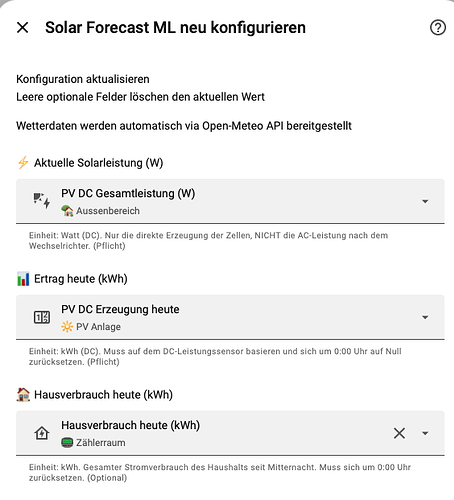

also soll ich die Option mit der Nulleinspeisung einschalten oder nicht?
Da ich selber grade mal wieder drüber gestolptert bin,
was will SFML dort eigentlich:
  • Netzbezug (also ggf. auch negativ)
  • oder den Energieverbauch im Haus, der immer positiv ist, das steht nirgend so ganz korrekt…auch weiß ich nicht wofür SFML den Wert brauch? In STATS ist das klar.
Das ist für den Code wichtig um die verschiedenen Mppt-Throtteling Methoden sauber zu erkennen. Zum Beispiel wenn kein Akku im System ist.
Akku im System mit einer maximalen Ladekapazität von 1200 Watt
DC Theoretisch = 2000 Watt
DC IST = 1500 Watt
zum Haus: 300 Watt
zum Akku = 1200 Watt
Loss: 500 Watt durch Mptt Throttle

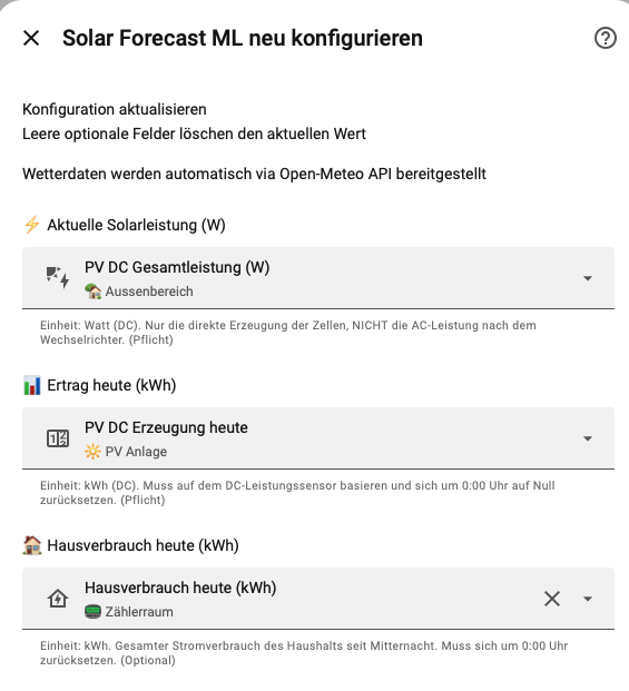

So wie es dort steht würde ich das so interpretieren:
Hausverbrauch = Alle Verbraucher des Hauses summiert. Also immer positiv. Unabhängig von irgendwas anderem (Solarertrag, Akkuentladung etc.)
Zu Vebrauchern würde ich dann aber alles zählen, was Strom zieht, also auch ggf. ein (AC-gekoppelter) Akku etc.
Hausverbrauch ist:
Netzbezug + Solar Eigenverbrauch + Akku Entladung ins Haus.
Ich hab es so gelöst. (minus Batterie laden, weil AC gekoppelt)

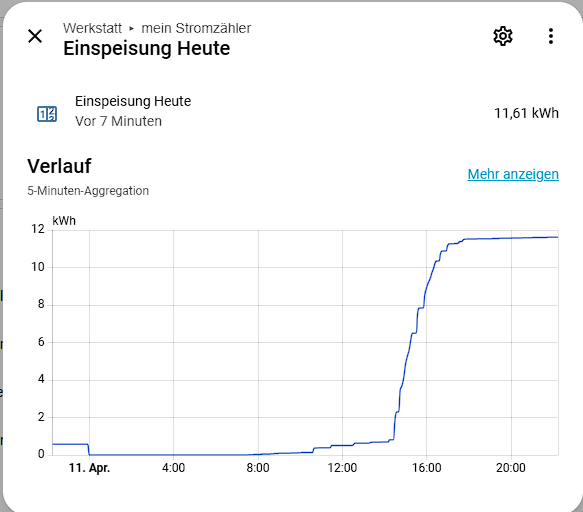

Einspeisebegrenzung 800W ist doch auch in D-Land nur ein Balkonkraftwerke-Thema? Richtig? Wenn ich auf die Zähler-App meines Energieversorgers gucke, dann sah die Einspeisung heute so aus:
14:25 war der Heizungspuffer “voll” und ab da ging alles in die Einspeisung. 10,5 kWh in 150 Minuten.

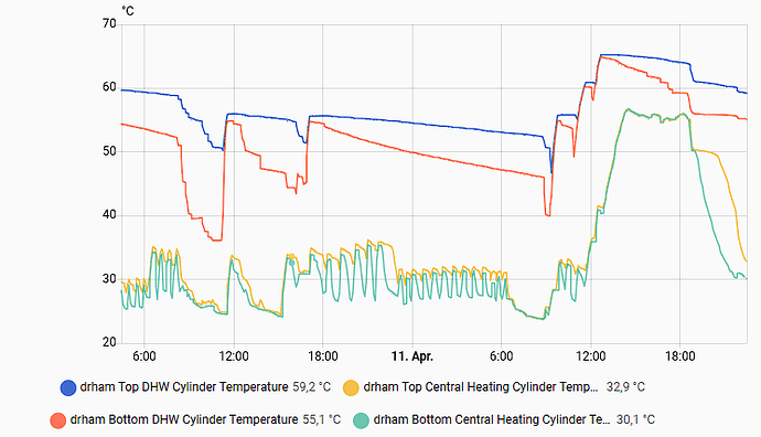

passt auch schön zum Temperaturverlauf des Heizungspuffers:

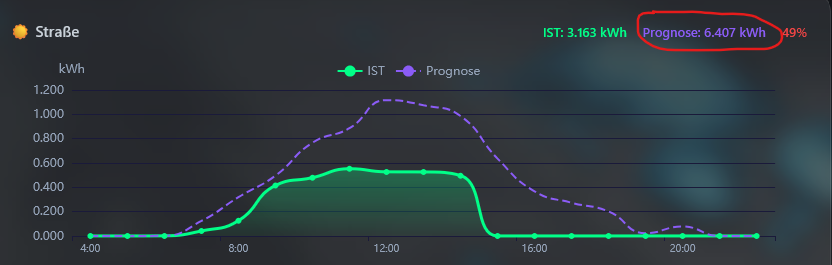

Wie bekommt man die Prognosewerte der einzelnen Stränge als Sensor aus der SQL Datenbank heraus?
Hast Du STATS oder STATS/DEV?
In STATS/DEV hast Du Deine Strings doch angelegt, oder?
hier gibt es Beispiele für Sensoren und Anleitungen, wie du es dir aus der SQL holen kannst.
Grüße
Das stimmt, aber nicht als Sensor.
Zumindest für mich nicht erreichbar.
Die Anleitung kenne ich, verstehe aber nicht wo diese Werte her kommen
Du musst mit der SQL Integration die Sensoren anlegen.
