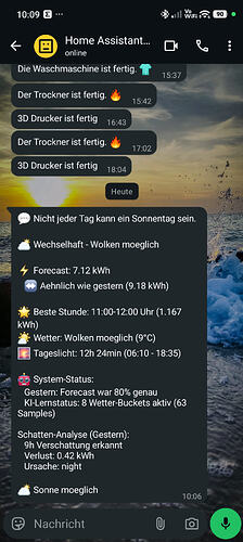

Ich habs nun nochmal etwas erweitert und zwar einen „Briefing aktualisieren-Button“ unter der Nachricht. Also z.B. das Briefing selber abrufen, bevor es automatisch zeitgesteuert getriggert wurde.
Dazu:
  1. Falls noch nicht so eingestellt:
  1. Die generelle Notification Automation:
alias: Persistent Notification -> Telegram
description: Leitet neue HA-Persistent-Notifications an Telegram weiter
  - trigger: persistent_notification
    update_type:
      - added
      - updated
conditions: []
  - variables:
      notif_message: "{{ trigger.notification.message | replace('_', '\\_') | replace('*', '\\*') | replace('[', '\\[') | replace('`', '\\`') }}"
  - action: telegram_bot.send_message
      chat_id: 57xxxxxxxx #hier die Eigene ID
      message: "{{ notif_message }}"
      inline_keyboard:
        - "Briefing aktualisieren:/briefing_refresh"
  1. Sowie die zusätzliche Call Back Automation:
alias: Telegram Button - Briefing aktualisieren
  - trigger: event
    event_type: telegram_callback
    event_data:
      data: "/briefing_refresh"
conditions: []
  - action: telegram_bot.answer_callback_query
      callback_query_id: "{{ trigger.event.data.id }}"
      message: "Briefing wird abgerufen..."
  - action: solar_forecast_ml.send_daily_briefing
      notify_service: persistent_notification
      language: de
  1. Ergebnis:
