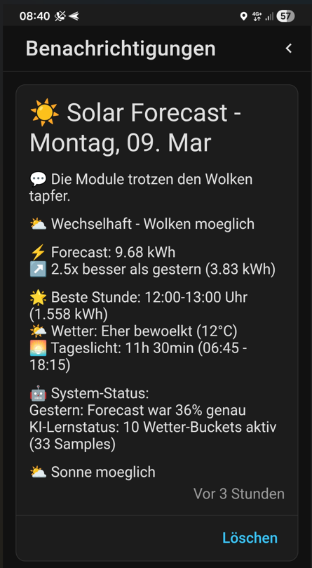

Zu der täglichen Vorhersage habe ich eine Frage: Im Bericht steht ja, “…2.5x besser als gestern (3.83 kWh)”. Sind die 3.83 kWh die gestrige Vorhersage, oder der gestrige reale Solar-Ertrag ?
Danke & Gruss
Der gestrige Wert ist die reale Produktion.
Und ja, SFML hat ein eigenes Log - das findest du im Config-Ordner unter Solar Forecast ML. Das aktuellste Log ist das ohne Ziffer dahinter.
