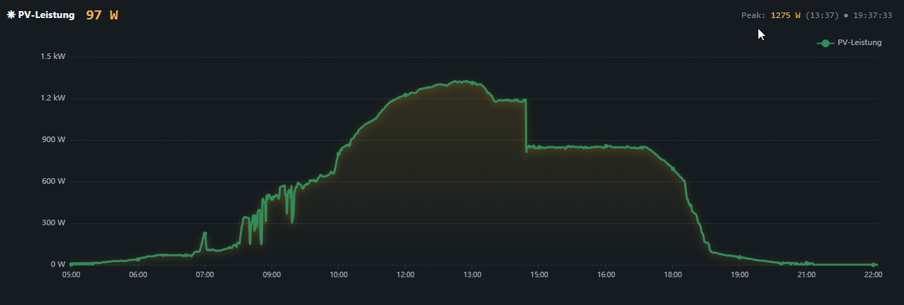

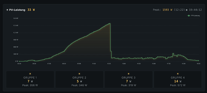

@Tom-HA Da wir im Bug-Tracker Thread nicht diskutieren soll, ich aber immer noch Probleme habe, die verworfenen Stunden zu verstehen, schreibe ich nochmal hier.

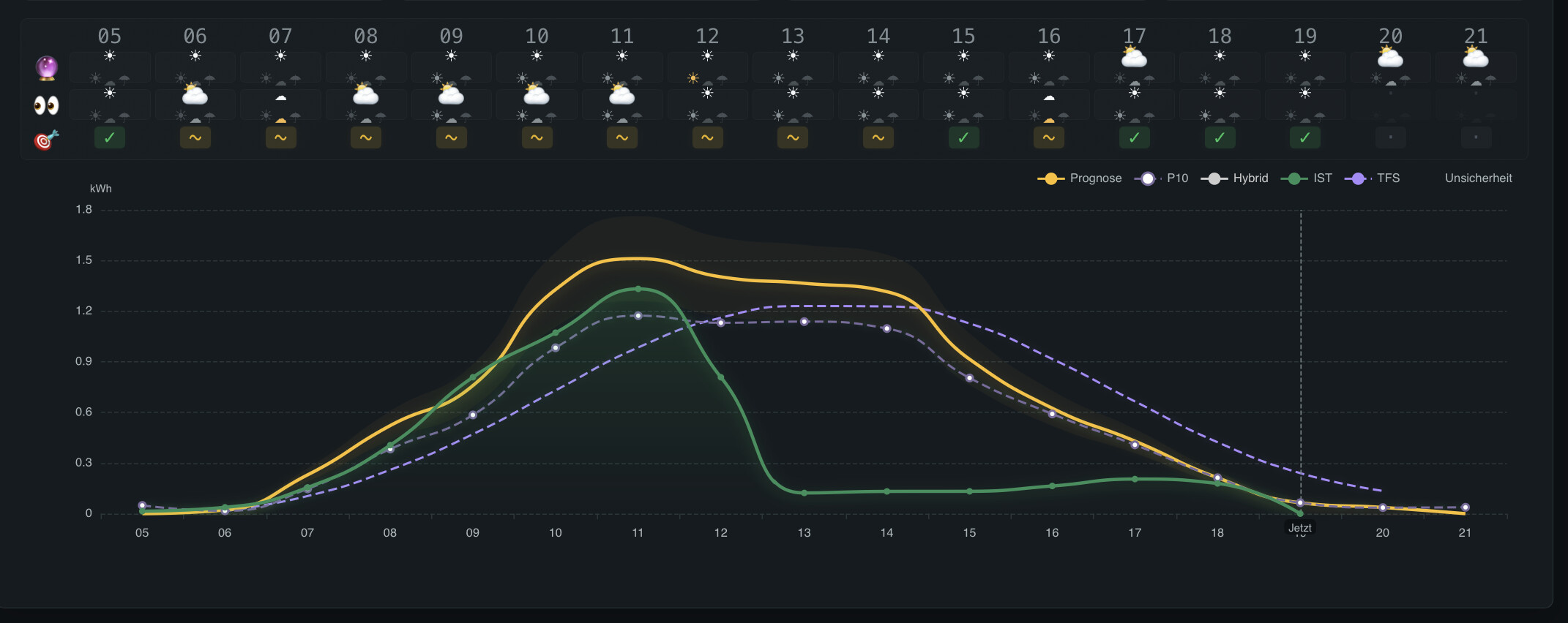

Zunächst zu deiner Antwort hier BUG-TRACKER Solar Forecast STATS - #401 von Tom-HA . Greift der Tagesverlauf je Modulgruppe dann auf andere Daten zu als die Wochenübersicht? Zum Beispiel gestern sind es wieder einmal 4 h Akku-Curtailment und einmal 4 h MPPT-Drosselung. Damit müssen die gleichen Stunden gemeint sein, denn nur diese wurden ausgeschlossen. Ich finde das für den Benutzer verwirrend und als Software-Entwickler gehe ich davon aus, dass ich im log die Wahrheit finde und dort steht suspected_battery_curtailment.
Das ist mir jetzt aber auch nicht so wichtig. Mir ist es nur aufgefallen und ich wollte es mitteilen. Wenn du sagst, dass ist genau richtig, habe ich kein Problem damit.

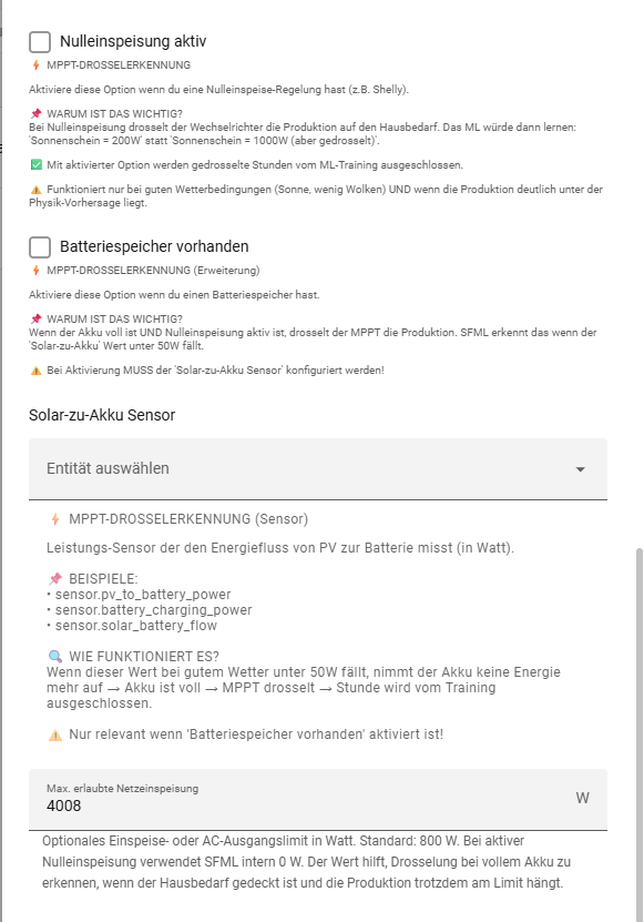

Ich habe aber auch noch ein anderes Problem und denke, dass bei mir irgendwie etwas falsch läuft. Zunächst eine Verständnisfrage. Diese ausgeschlossenen Stunden bedeuten doch schon, dass die KI diese Stunden vom Lernen ausschließt, oder verstehe ich da etwas falsch?
Wenn das so ist, dann sehe ich es bei mir als problematisch an, dass immer wieder die dauerhaft verschatteten Abendstunden aus für mich nicht verständlichen Gründen vom Lernen ausgeschlossen werden. Ich würde einfach gerne verstehen, ob das an einem Konfigurationsfehler liegt, an fehlenden oder unvollständigen Daten oder vielleicht doch noch an einem kleinen Bug in der Ausschlusslogik.
Für mich passt einfach nicht zusammen, dass im End of Day Workflow, Stunden immer wieder aus Gründen ausgeschlossen werden, die nicht zu meinen Einstellungen passen.
2026-07-29 23:30:00 - custom_components.solar_forecast_ml.production.production_scheduled_tasks - INFO - Curtailment learning quarantine 2026-07-29 H17: actual=1.164 kWh, theoretical=2.820 kWh, reason=suspected_battery_curtailment
2026-07-29 23:30:00 - custom_components.solar_forecast_ml.production.production_scheduled_tasks - INFO - Curtailment learning quarantine 2026-07-29 H18: actual=0.319 kWh, theoretical=1.961 kWh, reason=suspected_battery_curtailment
2026-07-29 23:30:00 - custom_components.solar_forecast_ml.production.production_scheduled_tasks - INFO - Curtailment learning quarantine 2026-07-29 H19: actual=0.224 kWh, theoretical=1.124 kWh, reason=suspected_battery_curtailment
2026-07-29 23:30:00 - custom_components.solar_forecast_ml.production.production_scheduled_tasks - INFO - Curtailment learning quarantine 2026-07-29 H20: actual=0.091 kWh, theoretical=0.294 kWh, reason=suspected_battery_curtailment
Entweder im log steht nicht der wirkliche Grund für den Ausschluss oder irgendetwas stimmt nicht. Der Grund suspected_battery_curtailment macht einfach ohne Akku keinen Sinn.

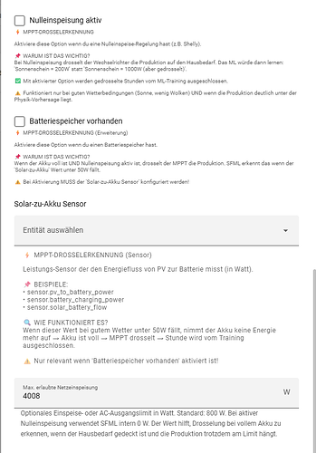

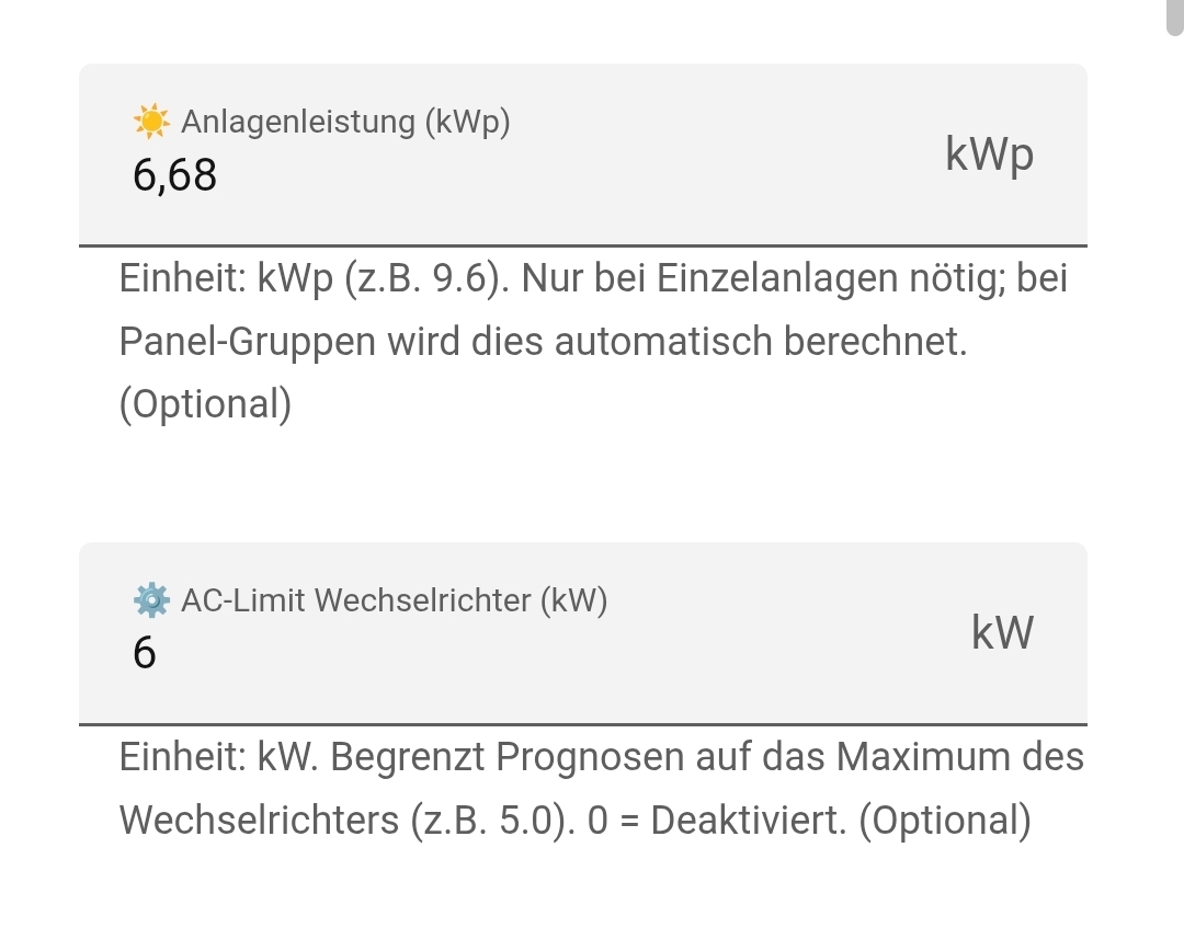

Aktiviere bitte mal Nulleinspeisung und gebe den max Output deines WR ein
Wieso Nulleinspeisung, die habe ich doch gar nicht?
Du meinst das, oder? Das ist schon konfiguriert.

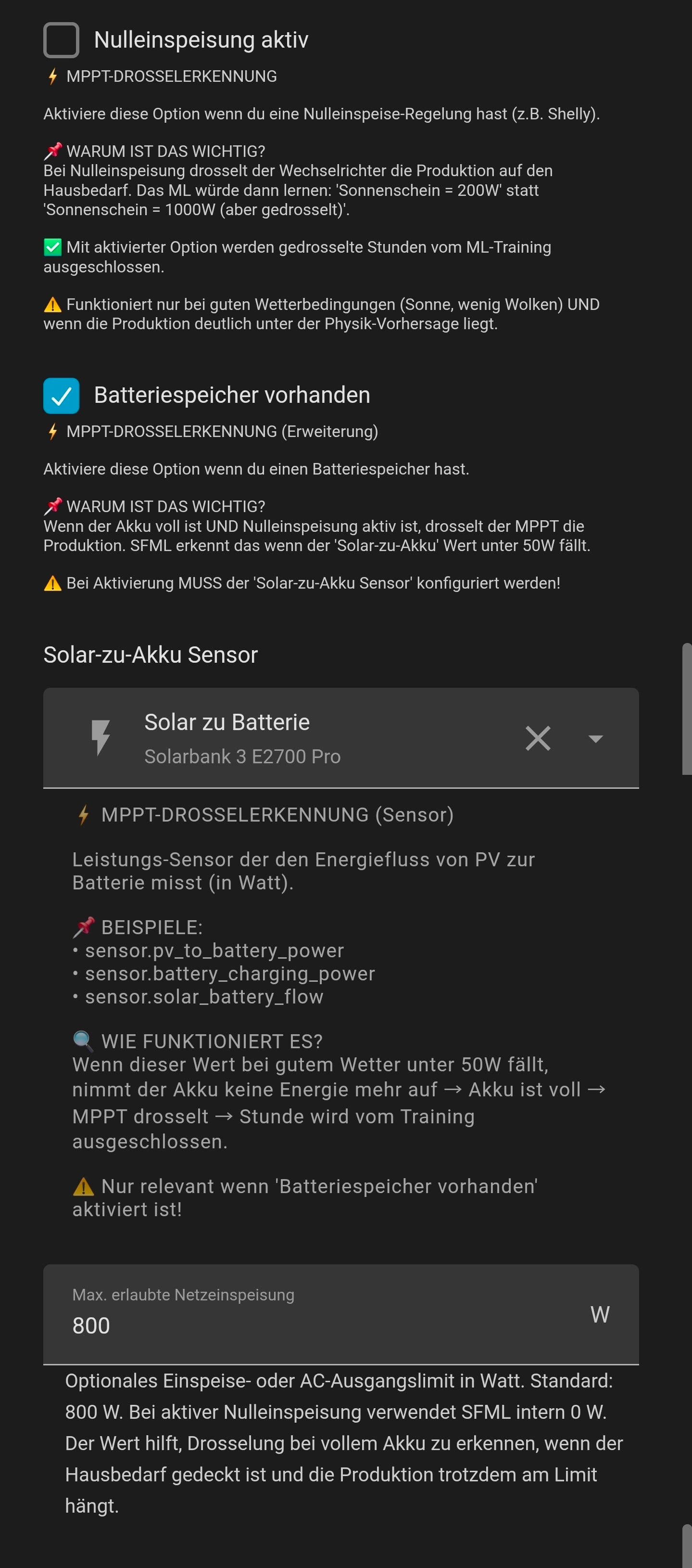

Frage am Rande:
Wenn ich meinen Akku (Solarcon One) so konfiguriert hab, das er “Nulleinspeisung” machen soll, aber sobald der Akku voll ist auch Netzeinspeisung machen darf, wie sind dann die Haken richtig zu setzen?
Der lädt ja immer mit maximalem Input, bis ca. 90% SOC, dann wird die Leistung von den Panelen gedrosselt, wenn voll werdne die Panele auf max. 800W gedrosselt…
So wie hier:
Das ist dann technisch keine Nulleinspeisung. Eine klassische Nulleinspeisung, also keine Energie ins öffentliche Netz schaut so wie beim @suedschwede und / bei mir aus:
Du müsstest also die Nulleinspeisung nicht markieren aber die Max-Leistung die dein WR ausgibt / bzw. einspeisen kann / darf angeben. Dann sollte es funktionieren.

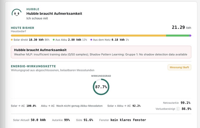

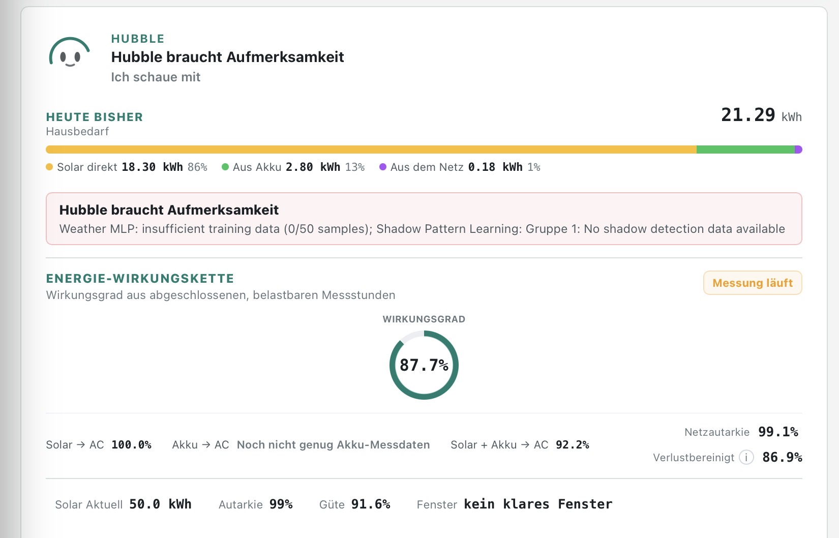

Kann mir jemand einen Tipp geben wie ich Hubble helfen kann? Bis zum letzten Update kam der Fehler nicht. SFML läuft jetzt seit März
Hallo @koma78
ich bin an dem Thema schon dran. Es hängt mit der neuen Logik zusammen, die bzgl der Schattenerkennung kommt. - Aktuell ist es nur ein Anzeigefehler, der nervt aber mit dem kommenden Update verschwunden ist. - bitte ignorieren.. Hubble geht noch mal zu Schule :slight_smile:
Sozusagen müsste es dann in den Einstellungen so aussehen?
Hast du das mit der Einführung des “Max-Einspeisewertes” geändert, denn vorher hies es doch dachte ich bei BKW mit mehr Modulleistung nulleinspeisung aktivieren, damit SFML den Cut von z.b. 2 kW auf 0,8 kW erkennt :thinking:
Ja, so schaut bei mir die Nulleinspeisung aus, Module werden abgeregelt und es wird nur noch der Hausbedarf durchgeleitet, in das Netz gingen heute 50Wh :smiley:
OK dann hab ich das schon richtig gemacht, wollte nur nochmal sicher gehen :slight_smile:

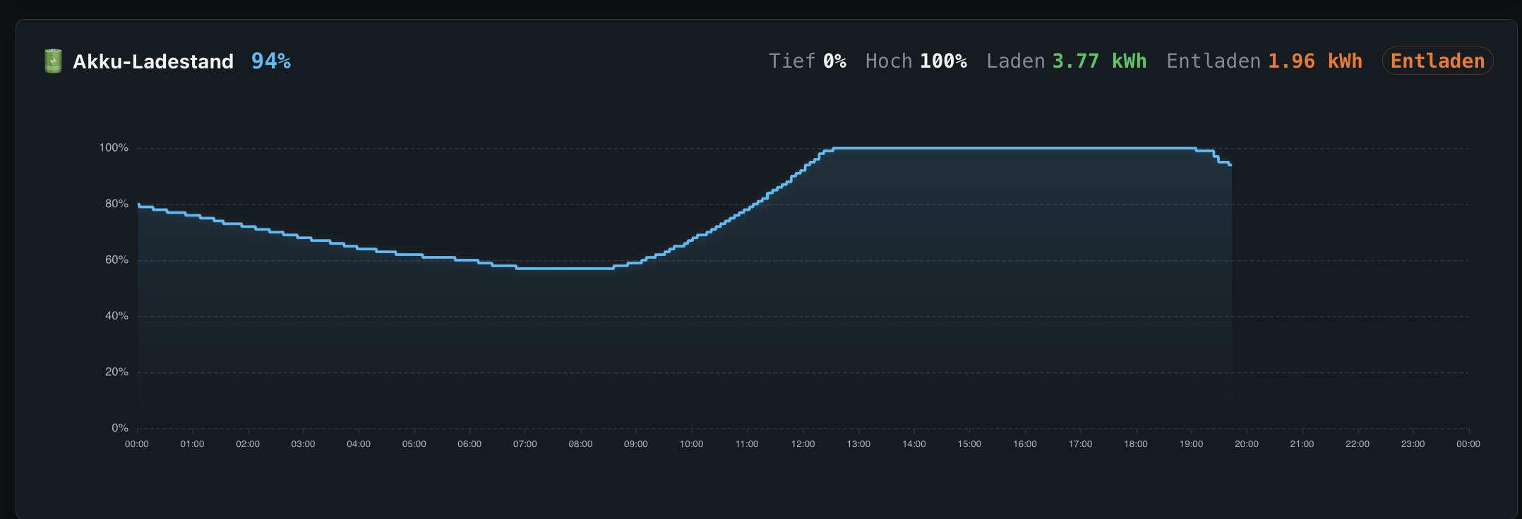

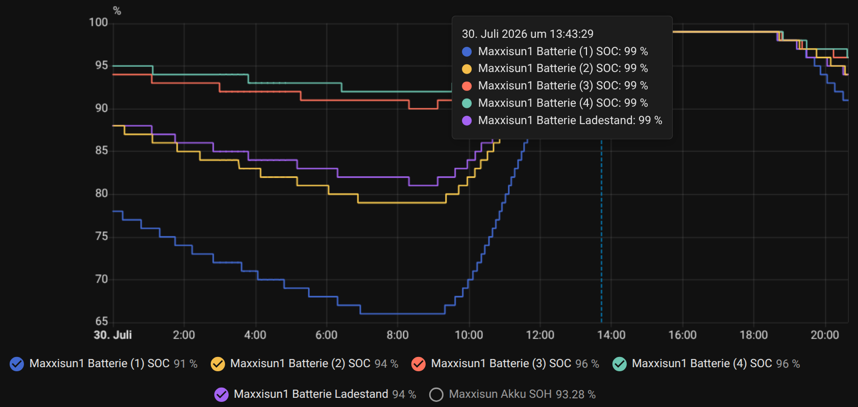

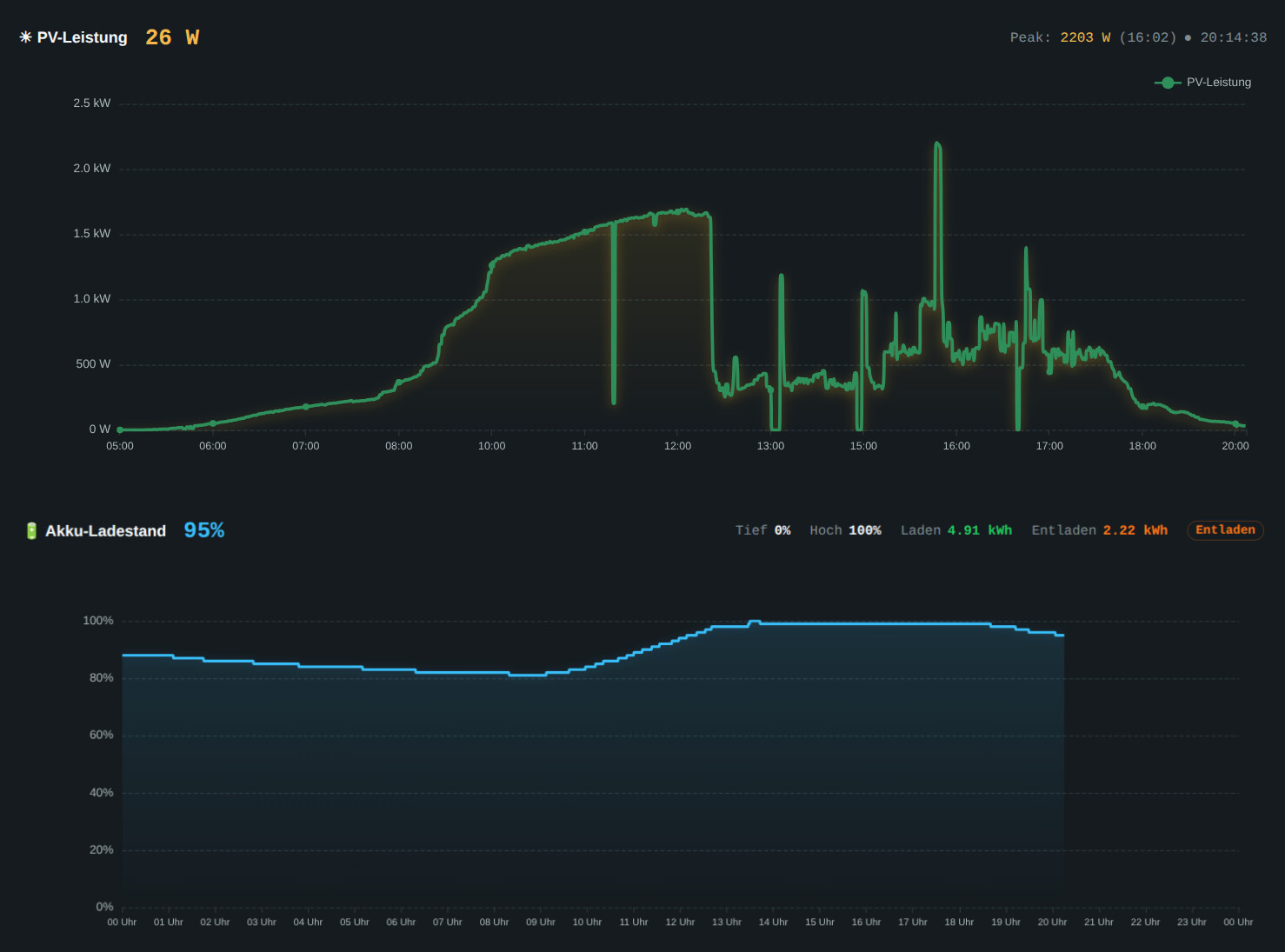

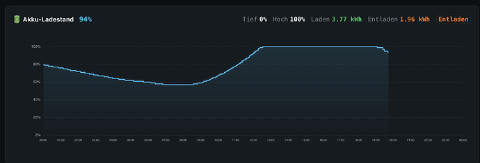

Ich sehe gerade das bei Dir und bei @Astrofreak85 der SOC beim erreichen von 100% bestehen bleibt bis wieder entladen wird.
Bei meinem Maxxisun System ist es so das der SOC nur für kurze Zeit von 15min auf 100% geht und danach über mehrere Stunden bei 99% verweilt bis wieder entladen wird, das bringt doch bestimmt das System durcheinander, oder?
Nein, keine Sorge, ich habe extra eine Hysterese eingebaut, um dauerndes Schalten zu vermeiden und den Akku + BMS zu schonen. Alles gut!
Generell ist Hubble und der Code an sich an zahlreichen Stellen “gedämpft” um nicht in Panik zu agieren oder zu springen.
Der Code ist auch abgesichert gegen Ausfälle von Anbieter-Clouds. Eine typische Fehlermeldung:
Dieser Fehler stammt von einer benutzerdefinierten Integration
Logger: custom_components.sfml_stats.core.battery_tracker
Quelle: core.py:915
Integration: Solar Forecast STATS (Dokumentation, Probleme)
Erstmals aufgetreten: 18:09:11 (1 Vorkommnis)
Zuletzt protokolliert: 18:09:11
Battery tracker gap detected: 4.12 hours exceeds limit 4.00 hours, capping interval
Das bringt SFML bzw Hubble nicht aus dem Tritt. - Du erinnerst Dich bestimmt an die Veränderungen die ich zum Erhalten der Datenqualität eingebaut habe.. genau das wird in solchen Momenten getriggert und vergiften die Lernbasis nicht. → Wir beide hatten doch mal über das Logging gesprochen.. solche Dinge habe ich nicht entfernt, da sie dem Nutzer zeigen " Hey Achtung deine Daten aus der Cloud / MQTT / ModBus / .. weisen Lücken auf, die wurden erkannt. → in diesem konkreten Fall ist die Integration eines BKW abgestorben und hat via Cloud keine Daten mehr gesendet.
Fazit: Zurücklehnen und Tee trinken.. Hubble macht das schon. Home Assistant ist keine Labor Umgebung und hat selber auch zahlreiche BUG´s und Fehler / Hic Ups.. das wird kompensiert so gut es geht

Ich habe auch den Fehler drin.
Wenn man Neustart von HA macht geht es weg. Gut das es in den nächsten Update weg ist.

Problem habe ich auch. Wenn ich Tom richtig verstanden habe, ist es ein Bug welcher in dem nächsten Release behoben wird.
