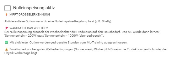

@Tom-HA Das Verhalten hat sich leider auch mit den letzten Updates noch nicht geändert. Bei mir werden die stark verschatteten Stunden ausgeschlossen, genauso als ob ich Nulleinspeisung aktiviert habe. An Tagen mit Wolken, werden die Stunden nicht ausgeschlossen.
Wenn ich nun Nulleinspeisung aktivieren würde, obwohl ich keine habe, dann wäre das aktuelle Verhalten, diese Stunden auszuschließen, ja richtig. Aber ich möchte ja gerade, dass diese Stunden gelernt werden, damit die dauerhafte starke Verschattung am Nachmittag/Abend gelernt wird.

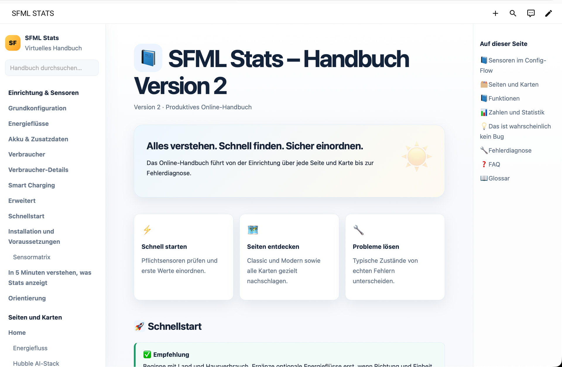

Gibt es eigentlich irgendwo hier eine Einrichtungsanleitung? Online Doku ist ja leider offline.
Ich hab das Ganze soweit installiert, dass es unter Einstellungen - Devices & Service - Devices auftaucht, aber dann hörts bei mir auf…
Torsten

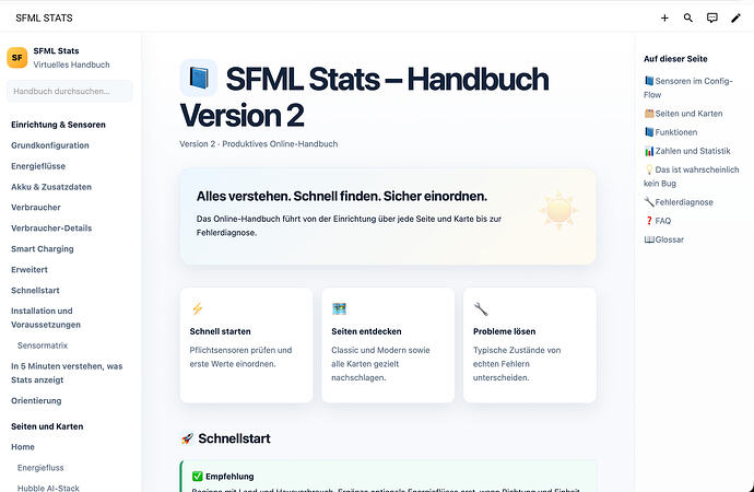

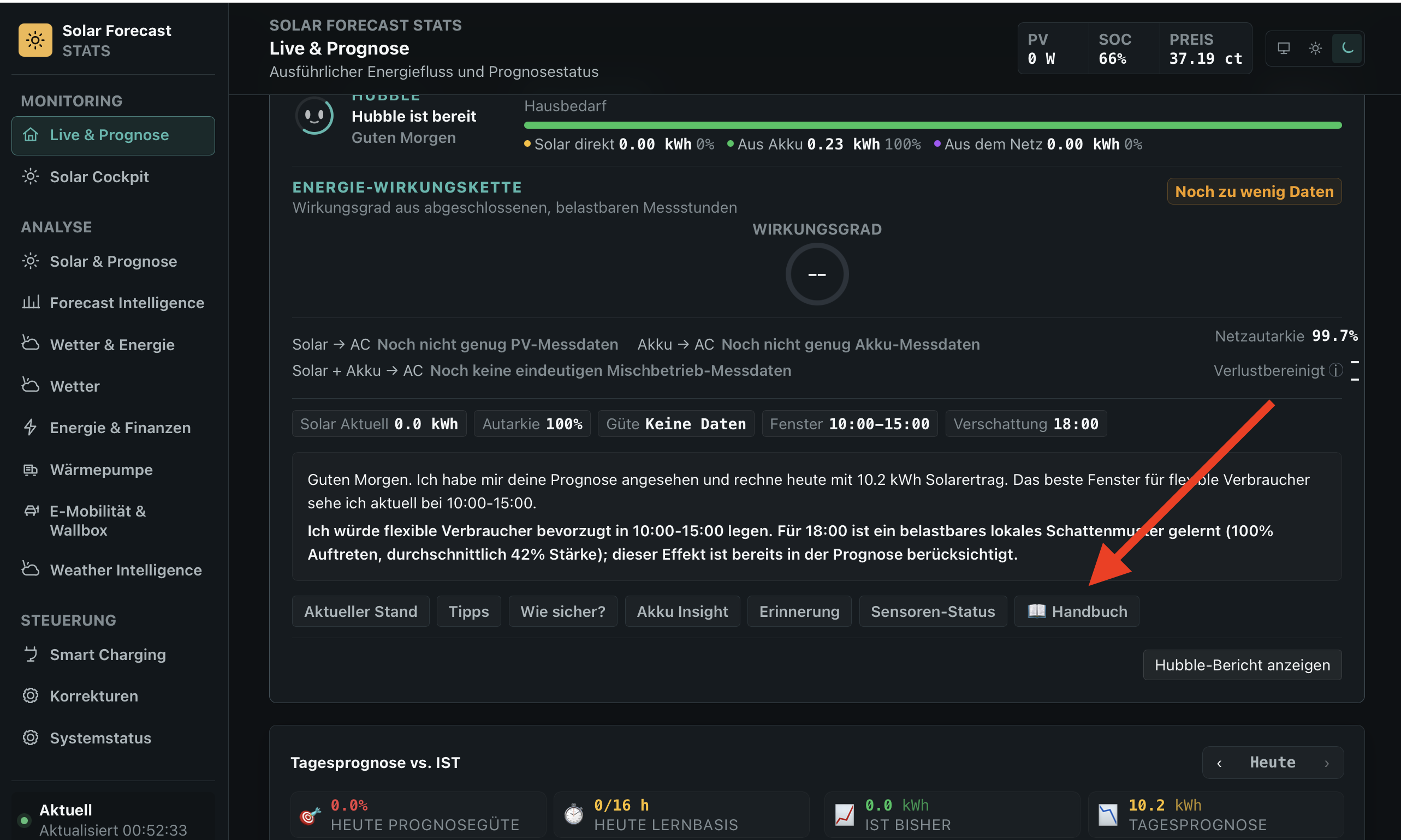

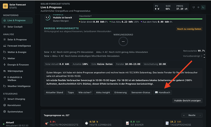

Hallo Torsten, willkommen in Simons Forum,
ja es gibt ein Handbuch das findest du auf der Startseite von STATS direkt unter Hubbles Erklärungen und Wirkungsgrad.
Zara
Ich bin zu doof, kannst Du es mir verlinken?

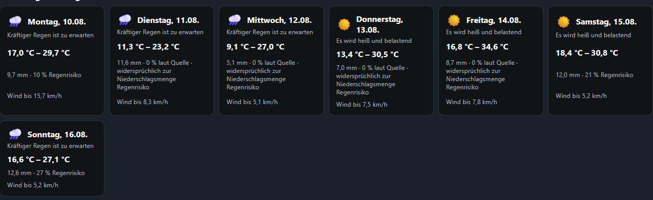

Allerdings ich habe ein Regen-Problem. Verwendet wird der Netatmo Regenmesser, der eine Tages-Summe und die aktuelle Niederschlagsmenge in mm als Sensor zur Verfügung stellt. Die Anbindung an SFML hat von Anfang an nicht richtig funktioniert. Werte kamen nur sporadisch und unvollständig. Mit dem Update auf 42.0.2 sind die historischen Werte verschwunden. Neue kommen nicht mehr nach, egal welchen Sensor ich einbinde.
Außerdem habe soll es hier täglich 5-12 mm Regen geben mit Hinweis auf widersprüchliche Quelldaten. Laut Kachelmann passiert hier bis nächsten Sonntag in Sachen Niederschlag gar nichts.
Wo könnte das Problem liegen?
Home Assistant läuft hier als Hyper-V VM. Derzeitiger Stand ist 2026.8.1 für HA und 42.0.8 für SFML.
Danke schon mal im voraus für die Hilfe und Entschuldigung, falls die Lösung schon irgendwo steht und ich sie übersehen habe. :slightly_smiling_face:
Ich meine es benötigt einen Event-Rain-Sensor - also mm/h, z.B. wie z.B. von Froggit/Ecowitt bereitgestellt.
Bei netatmo; mal kommen die Werte nach 45 Minuten, mal gar nicht.
Genau so ist es.
Lieber keinen Sensor angeben, als einen, der schlechte Werte liefert. Das vergiftet die Datenbank und damit dann SFML.
Ich Glaube, das liegt an Hubble, also der KI. Wenn ich es richtig interpretiert habe, prüft diese alle Sensoren und Werte auf Plausiblität und ob diese korrekt sind. Dies wird zum Schutz vorm lernen falscher Werte / Zustände gemacht.
Ist jetzt die Frage, wie viele Wochen du schon gelernt hast.
Was du machen kannst: Frage bitte @Tom-HA, ob er deine Datenbank einmal analysieren kann, wie Stark das bisher Einfluss auf die gelernten Sachen hat. Im besten Fall kann er deine Datenbank korrigieren und die falschen Daten entfernen.
Im schlechtesten Fall musst du noch einmal neu Starten mit dem Lernen.
