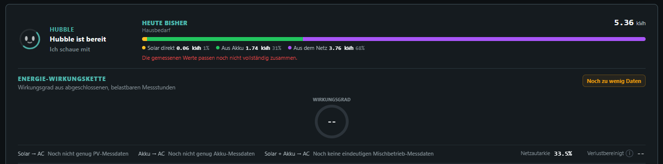

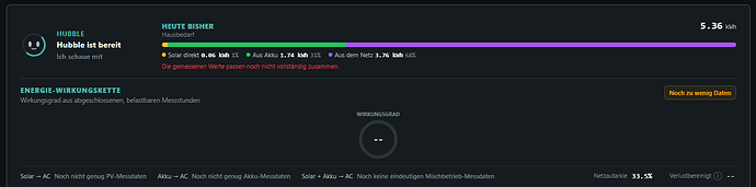

Hallo @christoph1412
Was genau ist der Fehler, wo vermutest Du einen Fehler? Geht es um den Hinweis das die Stunden noch nicht zusammenpassen? Wenn dem so ist, dann ist es kein Fehler sondern bedeutet nur, das einer deiner Sensoren noch keine validen Werten geliefert hat, die Summen nicht Deckungsgleich sind. Das passiert zum Beispiel bei HA Hic-Ups, Rundungsfehlern, Cloud-Werten die unregelmäßig kommen uvm.
Ein Problem ist es nicht, da Hubble diese Werte zum Tagesende angleicht / füllt solange er es nicht als dauerhaften Fehler erkennt.
Es geht tatsächlich um die Wirkungsgrad-Berechnung.
Seitdem die Funktion verfügbar ist, habe ich schon immer die Meldung, dass noch zu wenige Daten vorhanden sind.
Dann ist Hubble noch am Daten sammeln und lernen, sofern die Sensoren alle vorhanden sind und korrekt eingerichtet. Im Handbuch sind die Sensoren und auch welche für den WG notwendig sind beschrieben. Bitte mal abgleichen

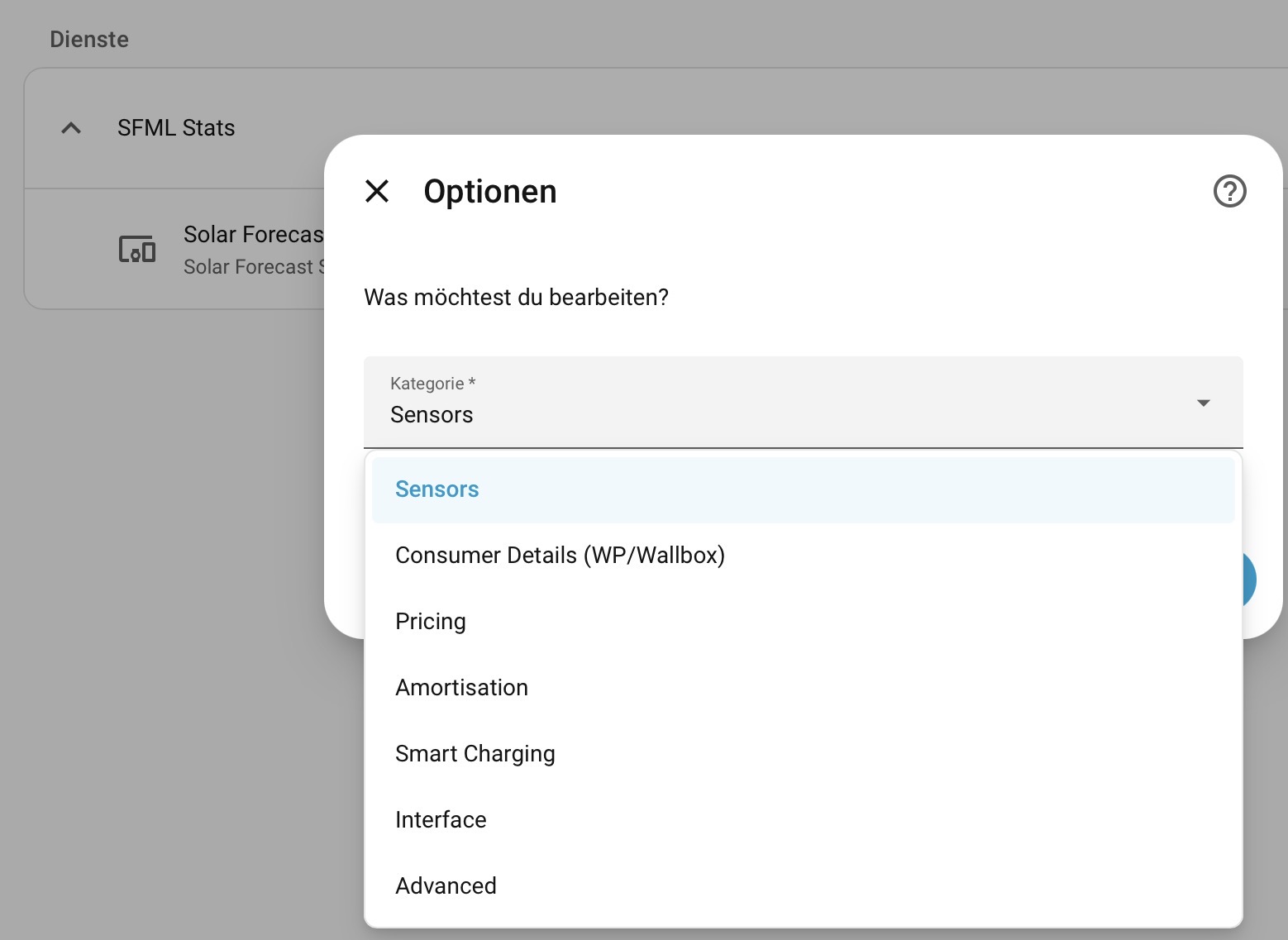

Wie komme ich zu der neusten STATS-Version mit dem “Modern Design”?
Ich finde nirgends einen Menüpunkt.

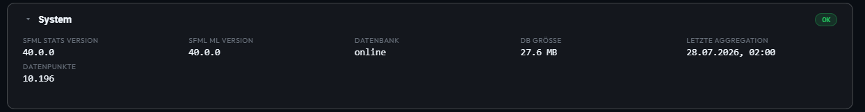

Hier ist alles auf Version 40…
Ich habe alles mehrfach neu geladen und gestartet, bekomme aber immer folgende Anzeige:

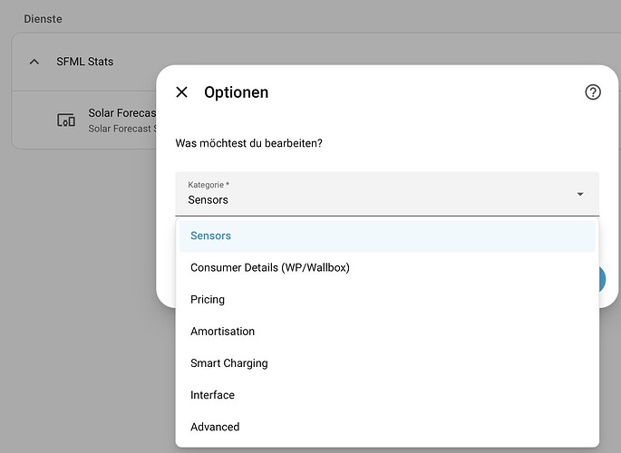

Gruezi aus dem Nordwesten DE. Erster Schritt: Interface ändern dann unter dem Forecast das prima Handbuch aufrufen; das beschreibt genau, welche Sensoren Du benötigst.
Wenn Du dann nicht weiterkommst im thread „SFML - welche Sensoren benötige ich“ einfach fragen. Informationen, was Du schon gebaut hast usw. hinzufügen.
SUPER!!
Das mit dem Interface war jetzt der entscheidende Hinweis!!
(das gab es doch früher nicht, oder?)
In dem Untermenü habe ich nicht geschaut (diesmal)

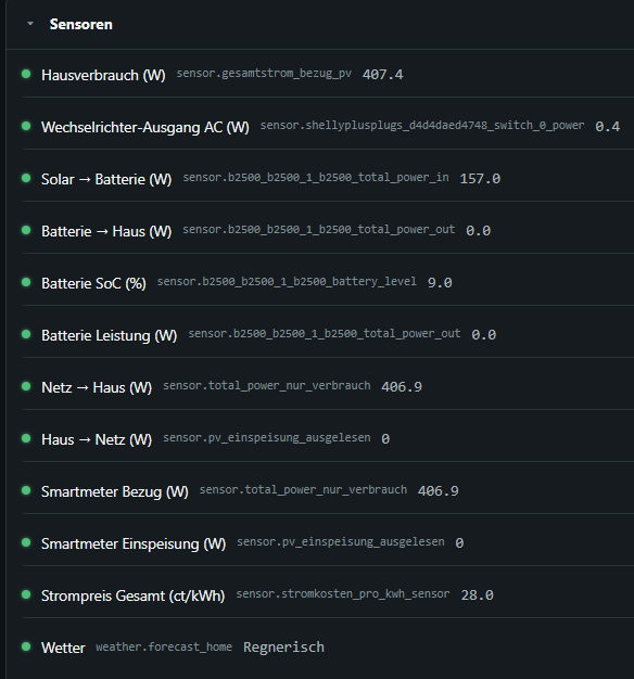

Kann mir jemand sagen ob meine Sensoren so passen? Oder was fehlt mir für die Wirkungsgrad-Berechnung?
