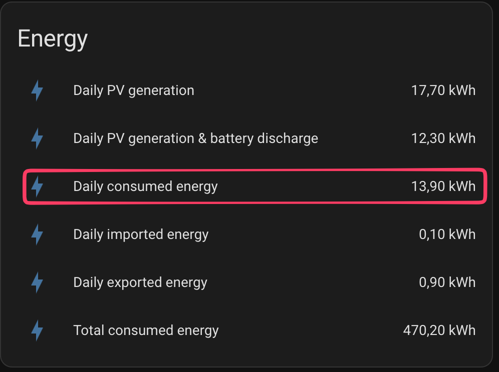

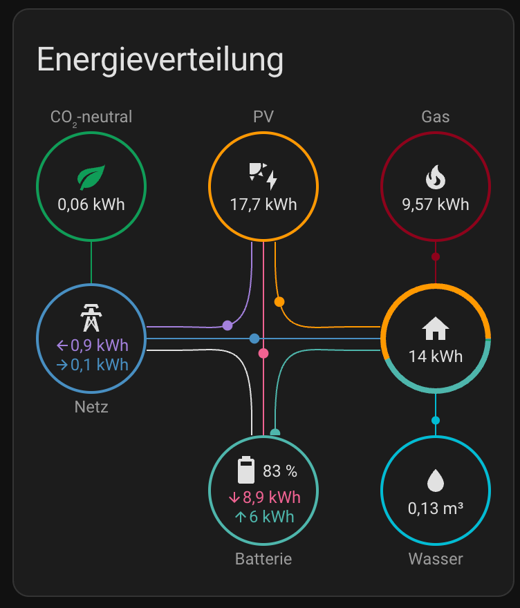

ich bräuchte auch mal eine Rat, wo ich noch suchen kann.

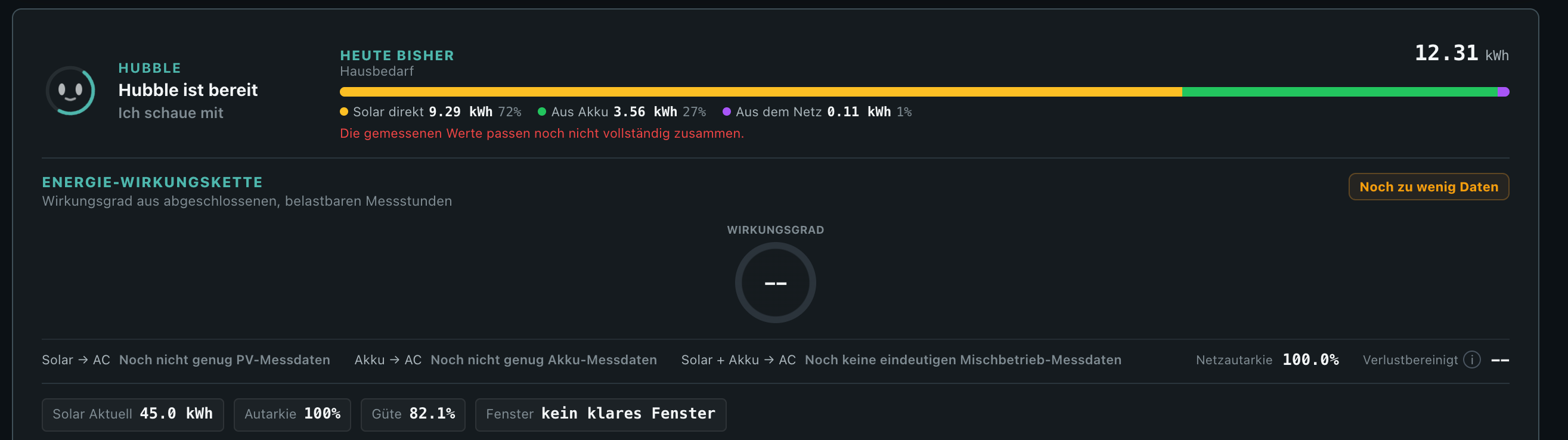

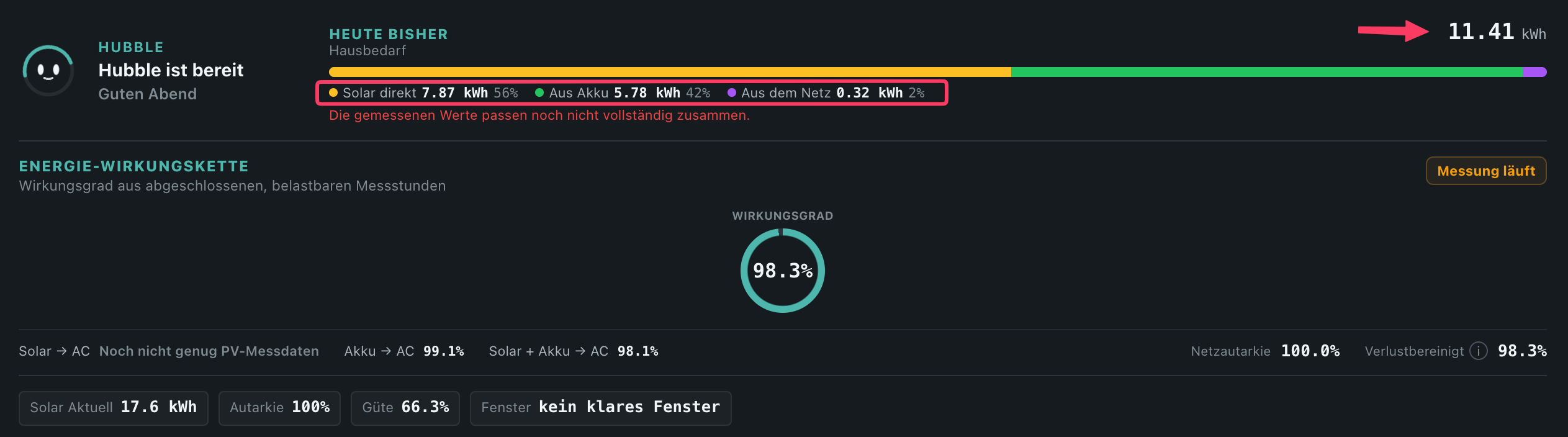

Hubble zeigt mir im täglichen “Hausbedarf”, hier 11.41 kWh, zu wenig zum tatsächlichen Verbrauch an.
Die unten aufgeführten Werte:
Solar direkt. 7.87 kWh
Akku 5.85 kWh
Netz. 0.32 kWh
passen auch zum Gesamtverbrauch von ca. 13,9 kWh welche direkt im Wechselrichter erfasst wurden. Die Werte kommen nicht aus der Cloud und werde direkt über den Wechselrichter per Modbus ausgelesen. Die Sensoren habe ich auch schon etliche Mal geprüft, konnte hier aber keinen wirklich so starken Unterschied feststellen.

Ich sehe in deinen Helfern zwei mögliche Ursachen, die Du bitte überprüfen musst:
In deinem Helfer für den AC-Ausgang wird Phase C zweimal addiert. Phase B fehlt. Richtig wäre (nach einem schnellen Blick):
{{ states('sensor.keller_sungrow_sh8_0rt_20_phase_a_power') | float(0)
 + states('sensor.keller_sungrow_sh8_0rt_20_phase_b_power') | float(0)
 + states('sensor.keller_sungrow_sh8_0rt_20_phase_c_power') | float(0) }}
Außerdem ist der Helfer für „Solar direkt ins Haus“ problematisch. Dort wird die DC-Leistung der Solarmodule mit Batterie- und Netzleistungen verrechnet. Diese Werte liegen an unterschiedlichen Stellen des Wechselrichters und ergeben deshalb keine verlässliche Hausversorgung.
Direkt zu Haus (Direkt-Verbrauch) wäre:
DC Solar - DC zu Akku - Grid-Export
Beim Smartmeter scheint ein Sensor mit positiven und negativen Werten verwendet zu werden. Für STATS sollten Netzbezug und Einspeisung als zwei getrennte, jeweils positive Sensoren bereitgestellt werden.

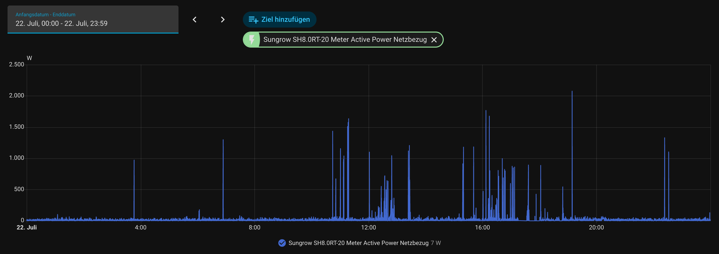

ich hatte tatsächlich schon für die Smartmeter Sensor einen Helper erstellt und auch verwendet.

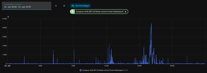

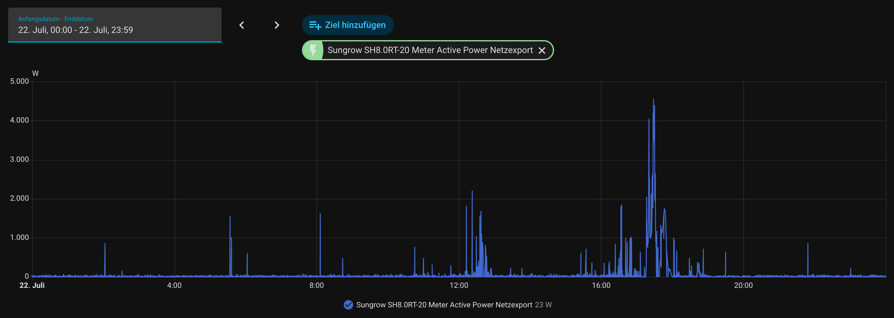

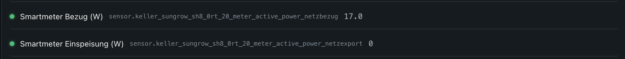

sensor.keller_sungrow_sh8_0rt_20_meter_active_power_netzexport:
Das Template dafür sieht aktuell so aus:
{% set wert = states('sensor.keller_sungrow_sh8_0rt_20_meter_active_power') | float(0) %}
{{ -wert if wert < 0 else 0 }}
und die Statistik von gestern für den Sensor
sensor.keller_sungrow_sh8_0rt_20_meter_active_power_netzbezug
{{ wert if wert > 0 else 0 }}
sollte somit richtig sein.

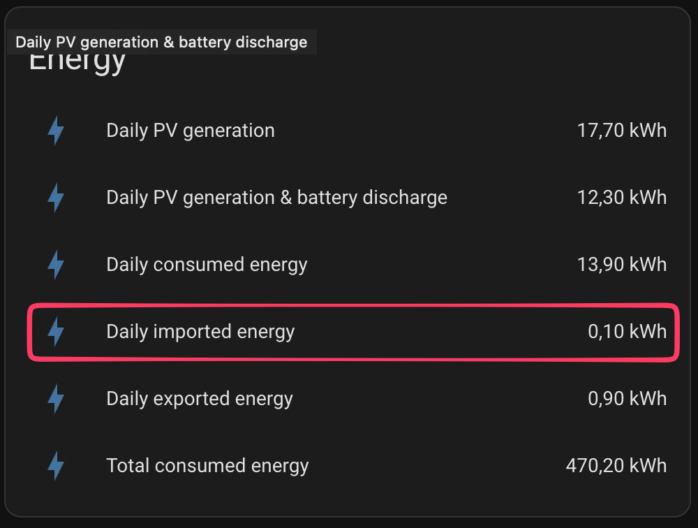

Hi @Tom-HA , nur mal ein kurzes Feedback. Leider hat es nicht an dem AC Sensor für die 3 Phasen gelegen. Den Sensor “Solar-Haus” habe ich auch wie von dir empfohlen geändert. Der Grid import/export stimmte ja bereits. Ich werde jetzt einmal ALLE Sensoren entfernen vor dem nächsten Lauf und werde nur mit minimale Sensor Konfiguration arbeiten und nach und nach die Sensoren hinzufügen. Muss doch irgendwie zu finden sein :frowning: So schwer habe ich mich noch nie getan bei einer Konfiguration :thinking:

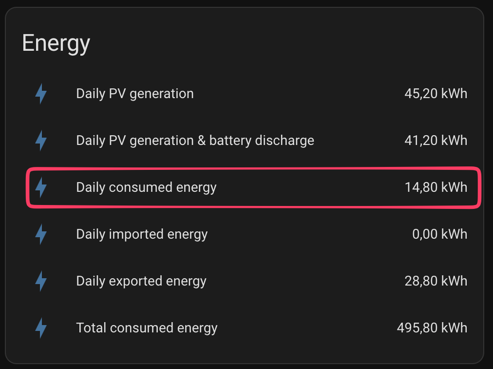

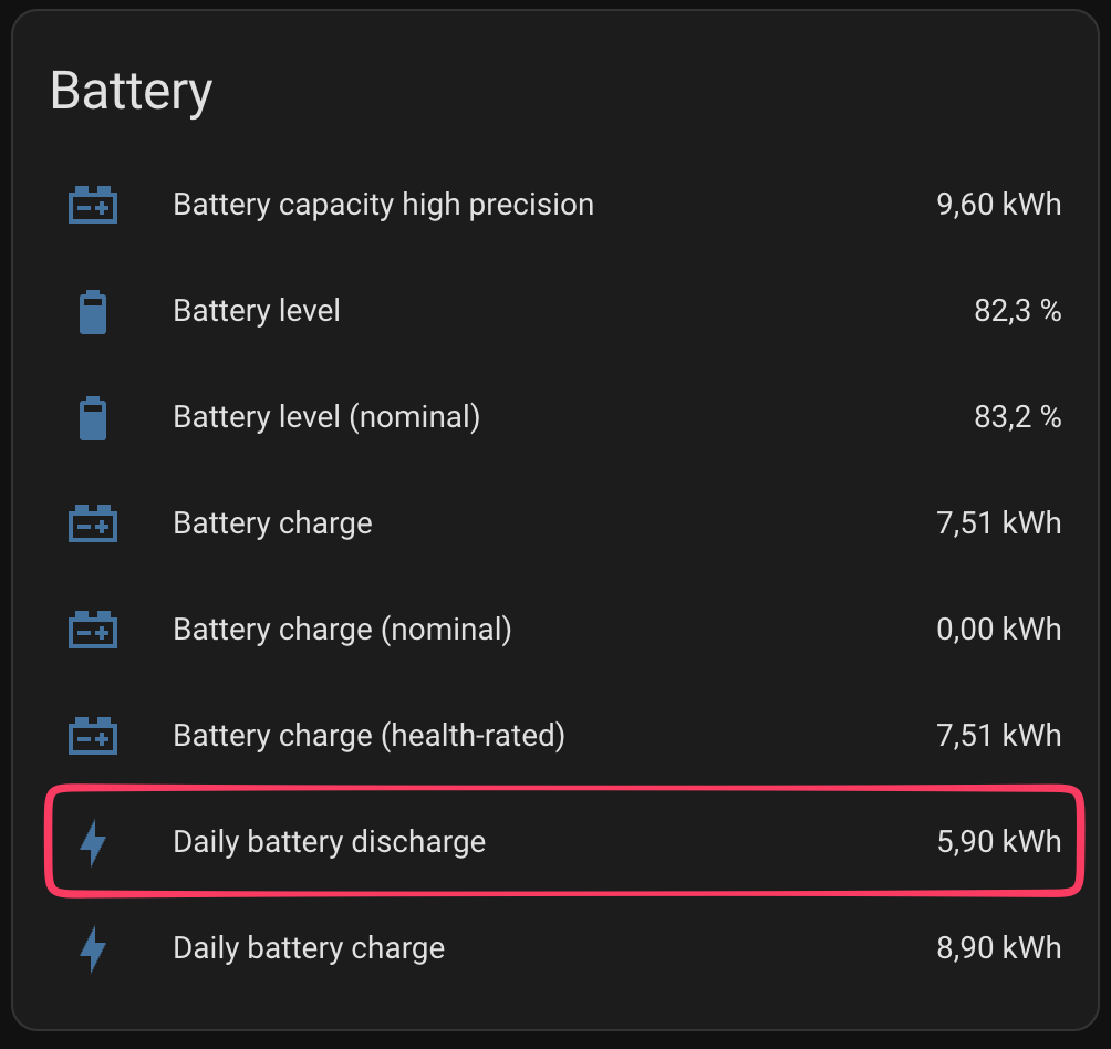

So siehts nach der letzten Änderung von Solar-Haus, obwohl der Sensor die leben Ergebnis liefert wie vor der Änderung.
der Modbus vom Wechselrichter gibt folgende Angaben direkt über die Schnittstelle aus:

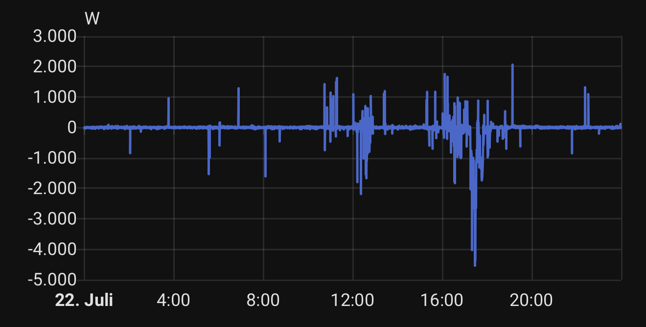

Ich habe eine grundsätzliche Frage zu negativen Werten in Sensoren für stats.
Gestern habe ich alle stats +ml Sensoren, die zugrunde liegenden Template Sensoren sowie die in denen verbauten kostal Sensoren nochmals überprüft und wieder zwei gefunden die zeitweise negative Werte liefern.
Das ist jetzt geändert und negative Werte werden genullt.
Was passiert eigentlich in sfml und stats wenn negative Werte kommen?

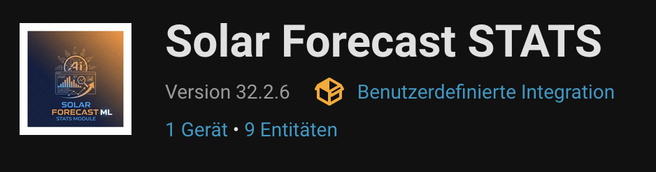

Ich habe die .6 Version per HACS runtergeladen. Neustart. Keine Änderung. Muss ich neu konfigurieren?
Zum Thema Stats. Hier finde ich nur die nicht mehr vorhandene Developer-Version, nicht die Stats - the wild thing Version.
Irgendwie check ichs gerade nicht…..
Kein Problem… :wink:
Hast du Stats installiert? Welche Version wird dir angezeigt? Nutzt du die HA App auf einem Mobilgerät oder einen Webbrowser am Rechner?
Hatte ich. Habs vorhin gelöscht, da ich die neue (nicht Developer Version wollte)
Beides
Jetzt habe ich Stats nochmal installiert, jetzt siehts so aus:
Es funktioniert …. wie (fast) immer war der Fehler wieder vor dem Bildschirm zu finden :upside_down_face:
