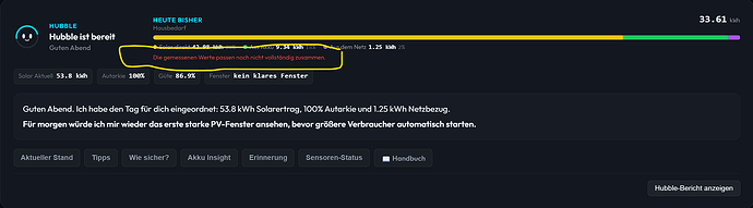

Dankt Tom Ich habe jetzt 2 Template Sensor erstellt wie du es beschrieben hast und beide in Stats eingefügt Netzladung und AC Ausgang WR vom Shelly :grinning_face:
Ich hab die Ursache gefunden: Die Power-Sensoren die ich verwende waren aus dem HA Recorder ausgeschlossen, weil das sekündlich aktualisierte Werte sind. Ich hab sie in die Aufzeichnung inkludiert, seither funktioniert es.
Perfekt! Danke für die Rückmeldung! Bitte den heutigen Tag vom Lernen ausschließen

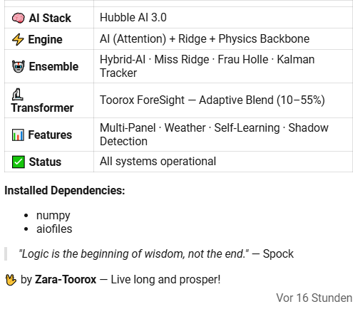

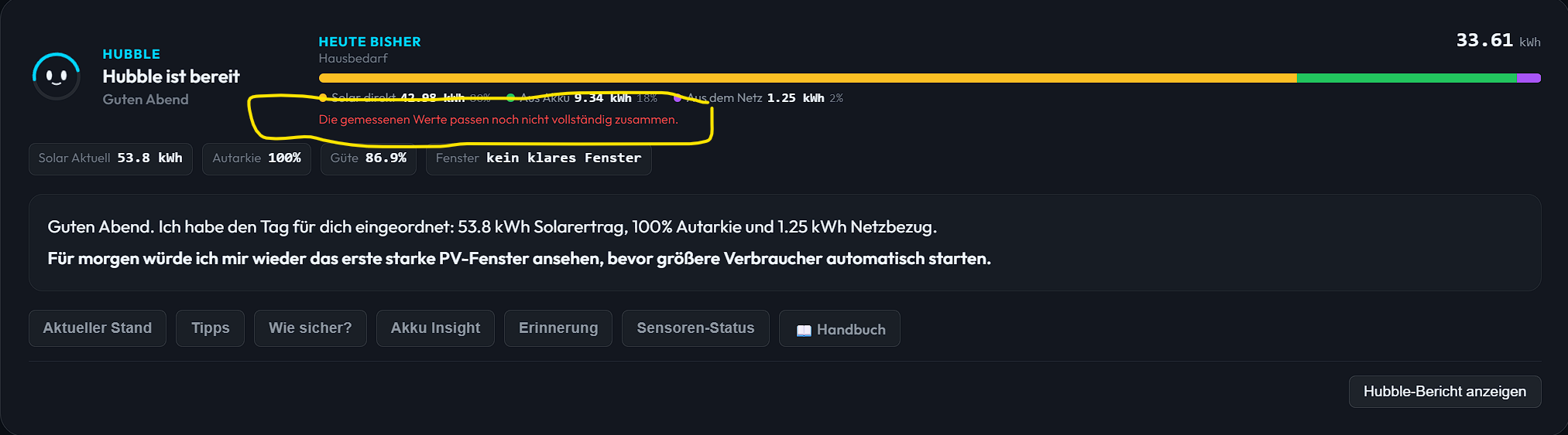

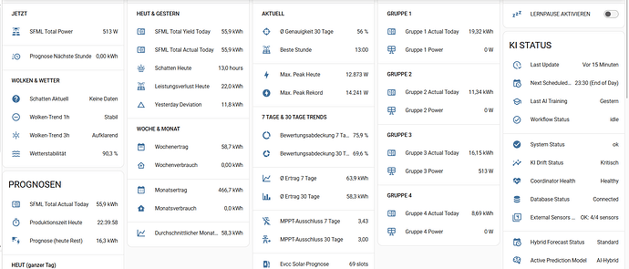

was will Hubble mir denn damit sagen:
Das die Sensoren nicht ganz synchron sind. Das ist aber kein Problem!

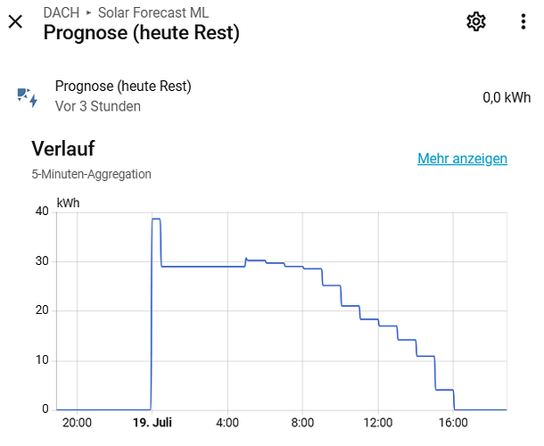

seit 16 Uhr ist die restliche Erzeugungsprognose auf 0 gefallen, wie man hier erkennen kann.
Es ist aktuell fast 19 Uhr zur Orientierung
Das wäre alles schön und gut, wenn auch bei dem Wetter und Sonnenschein und der aktuellen Erzeugung mehr als verwunderlich.

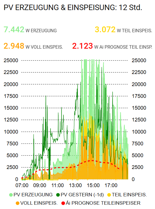

Also: ich hab den Werten nicht vertraut, auch weil ich hier noch ein Chart habe, wo ich teileinspeiser und Vollerinspeiser sowie die Einspeisung vergleiche - darunter auch die Prognose für den Teileinspeiser, der einzige aus 4 Gruppen der hier mit SFML läuft seit Montag oder so.
Die rote Prognose Linie ist aber seit 16 Uhr sichtbar über 0 Watt , sondern begann um 16 mit 3500 W und lief dann langsam in Richtung 2500 W Bereich - und erzeugt damit 2500 Wh oder 2,5 kWh jede Stunde, was nicht sein kann, dass die Prognose 3,5 bis 2,5 kWh x 3 h = 7,5 bis 10 kWh so vergisst, denn die Resterzeugung für den Tag ist 0 seit 16 Uhr.
Hier sind die Detailszahlen aus dem evcc Sensor als Zusammenfassung und dann als Liste , die eben besagt, dass nach 16 Uhr auf Basis der Leistungs Prognose und in der Annahme konstanter Leistung über die folgende Stunde von 3550 W ab 16 Uhr (ist wohl ein Durchschnitt der kommenden Stunde) eben 3,55 kWh in der 1h produziert werden und in Summe nach 16 Uhr noch 10,7 kWh
Die 10,7 kWh sind weit weit mehr als die 0 Restprognose ab 16 Uhr , der 1. Screenshot.

Ich bin da sozusagen mit meinem Latein am Ende und mag halt keine Widersprüche oder offenen Fragen bei wichtigen Punkten wie Resterzeugung ab jetzt.
Ich muss die verstehen und mich drauf verlassen können, denn die 0 war auf jeden Fall komplett falsch, der evcc Leistungssensor viel näher dran an der Realität
UND: die Prognose des evcc Leistungssensors passt zum tatsächlichen output von aktuell 1000W
Daher trau ich dem mehr als der restlichen Erzeugung - oder wo bin ich falsch abgebogen ?
Danke

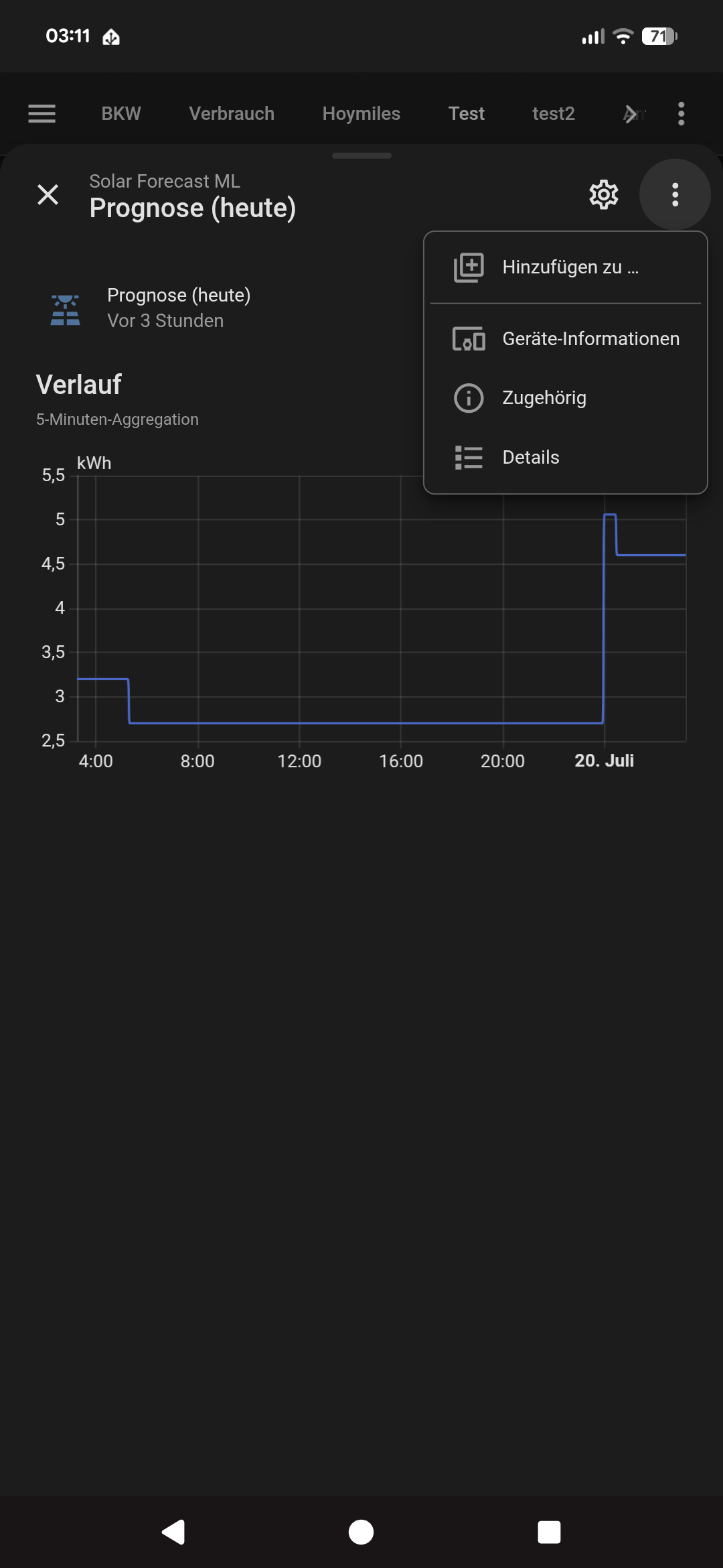

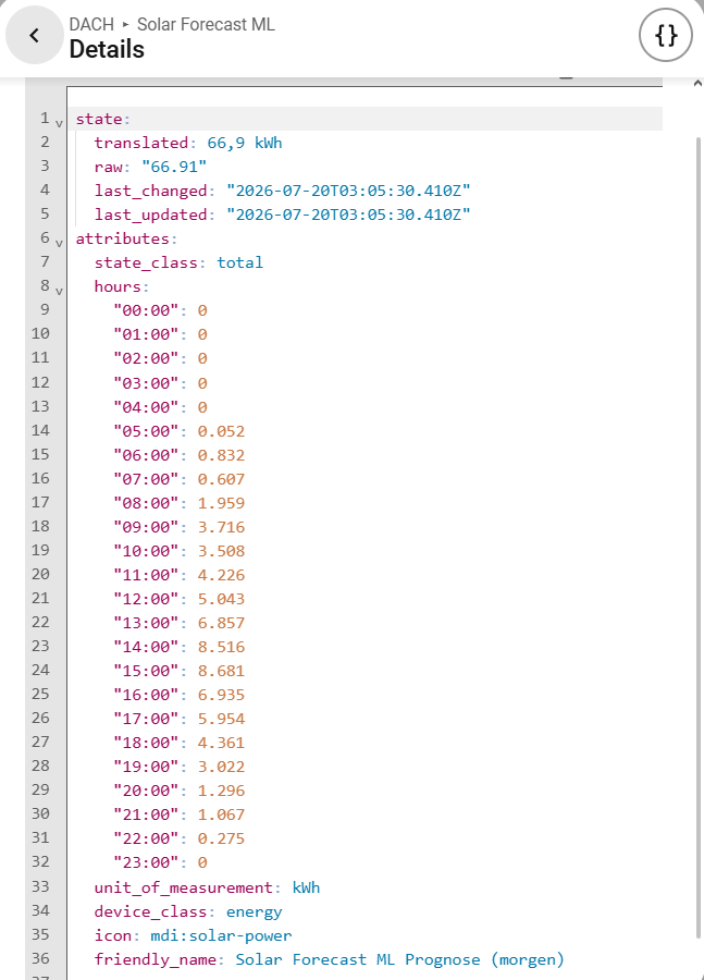

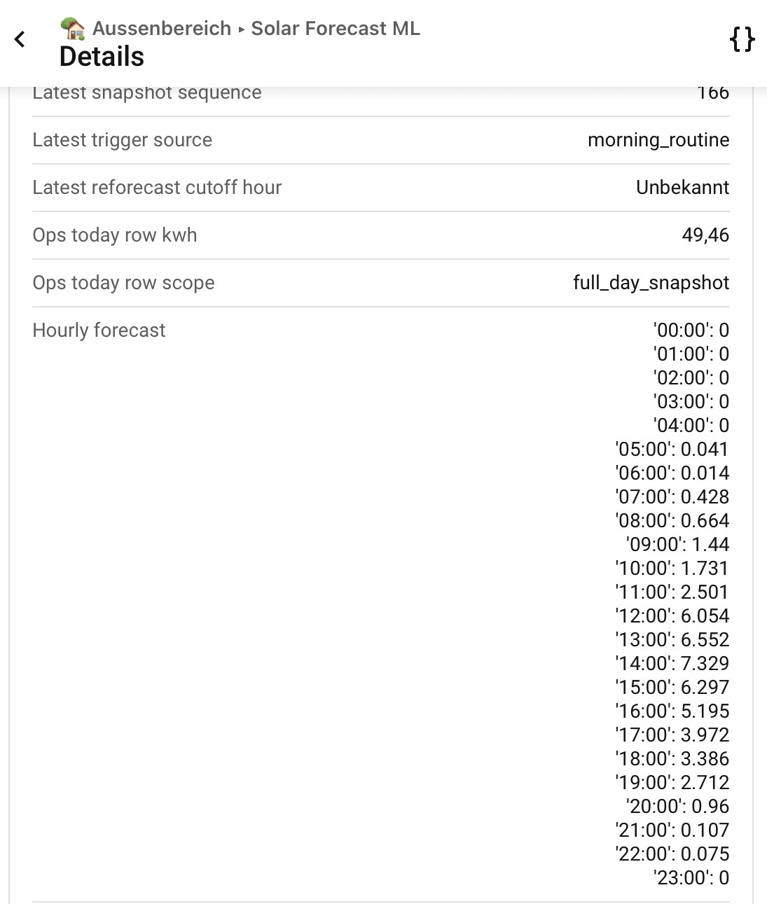

Hier ist mal das Gewünschte von morgen als Yaml, weil dann alles sofort sichtbar war
und dann auch noch für heut’, um das mit dem Ist zu vergleichen
`state:`
`translated: 46,9 kWh`
`raw: “46.9”`
`last_changed: “2026-07-20T03:05:30.598Z”`
`last_updated: “2026-07-20T03:05:30.598Z”`

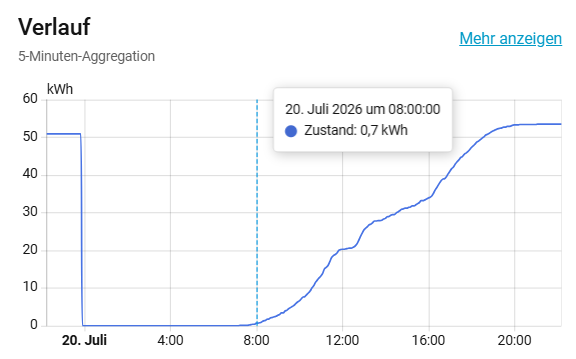

Ich hab jetzt keien stündliche Erzeugung, aber zumindest kann ich den Fortschritt stündlich darstellen
Und bis 8 Uhr waren 0,7 kWh erzeugt und die Prognose lag bei
“05:00”: 0.047
“06:00”: 0.087
“07:00”: 0.386
SUMME: 0.520
Und bis 12 Uhr
“08:00”: 1.093
“09:00”: 1.777
“10:00”: 2.640
“11:00”: 4.173
SUMME: 8.203
Der entscheidende Teil ist aber, dass ich für die Prognose nicht auf den evcc Sensor angewiesen bin, sondern auch Prognose heute die Detailwerte über Attribute finden kann.

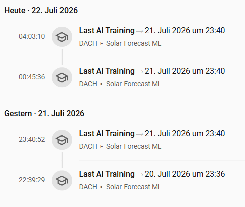

Und dann ist mir noch dies hier aufgefallen , wann diese AI Läufe mit der “hohen Last”, wie ich wegen des Limits auf 4 Gruppen annehme, stattfinden.
Ich nehme mal, dass jeder Reboot hier so einen Eintrag auslöst und das die wahre Laufzeit von 23:36 - 23:40 war, da ich keine regelmäßigen Muster gesehen habe, sondern eines von 23:30 bis 23:40 an den Vortagen. Wenn man sich den Wochenüberblick anschaut, dann ist der 1. Wert wohl mit 23:3x der Endzeitpunkt, wann das AI Training fertig war.

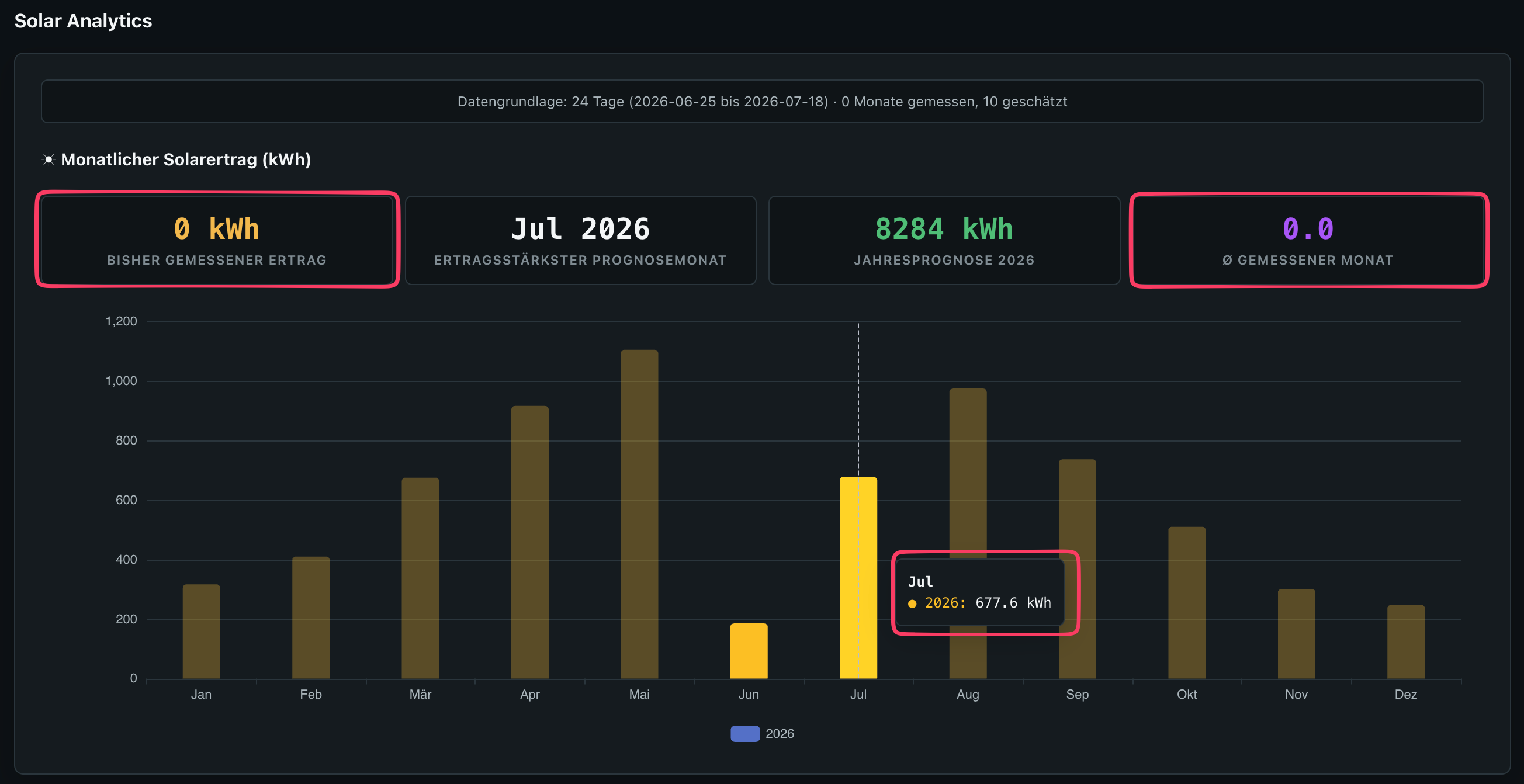

  • Entity sensor.sfml_stats_string_b (<class ‘homeassistant.components.sql.sensor.SQLSensor’>) is using native unit of measurement ‘KWh’ which is not a valid unit for the device class (‘power’) it is using; expected one of [‘MW’, ‘kW’, ‘mW’, ‘GW’, ‘W’, ‘TW’]; Please update your configuration if your entity is manually configured, otherwise create a bug report at Issues · home-assistant/core · GitHub
  • Wenn ich die Entität anschaue ist unter SQL. die habe ich ja nicht selber angelegt.
  • SELECT ROUND(COALESCE(SUM(actual_kwh), 0), 3) as state, ROUND(SUM(prediction_kwh), 3) as prediction_total, CASE WHEN COALESCE(SUM(actual_kwh), 0) = 0 AND SUM(prediction_kwh) = 0 THEN 100 WHEN COALESCE(SUM(actual_kwh), 0) = 0 OR SUM(prediction_kwh) = 0 THEN 0 ELSE ROUND(MIN(COALESCE(SUM(actual_kwh), 0), SUM(prediction_kwh)) * 100.0 / MAX(COALESCE(SUM(actual_kwh), 0), SUM(prediction_kwh)), 0) END as accuracy, json_group_array(json_object(‘hour’, target_hour, ‘pred’, ROUND(prediction_kwh, 4), ‘actual’, actual_kwh)) as hourly_data FROM (SELECT hp.target_hour as target_hour, ppg.prediction_kwh as prediction_kwh, ppg.actual_kwh as actual_kwh FROM hourly_predictions hp JOIN prediction_panel_groups ppg ON hp.prediction_id = ppg.prediction_id WHERE hp.target_date = date(‘now’, ‘localtime’) AND ppg.group_name = ‘Gruppe 2’ ORDER BY hp.target_hour);
  • unter zusätzlichen Optionen steht
  • KWH, Leistung, Messwert
  • übrigens genau das gleiche bei String a, da finde ich aber keinen Fehler im Protokoll. Kann mir jemand helfen damit die Fehler weniger werden. Danke
