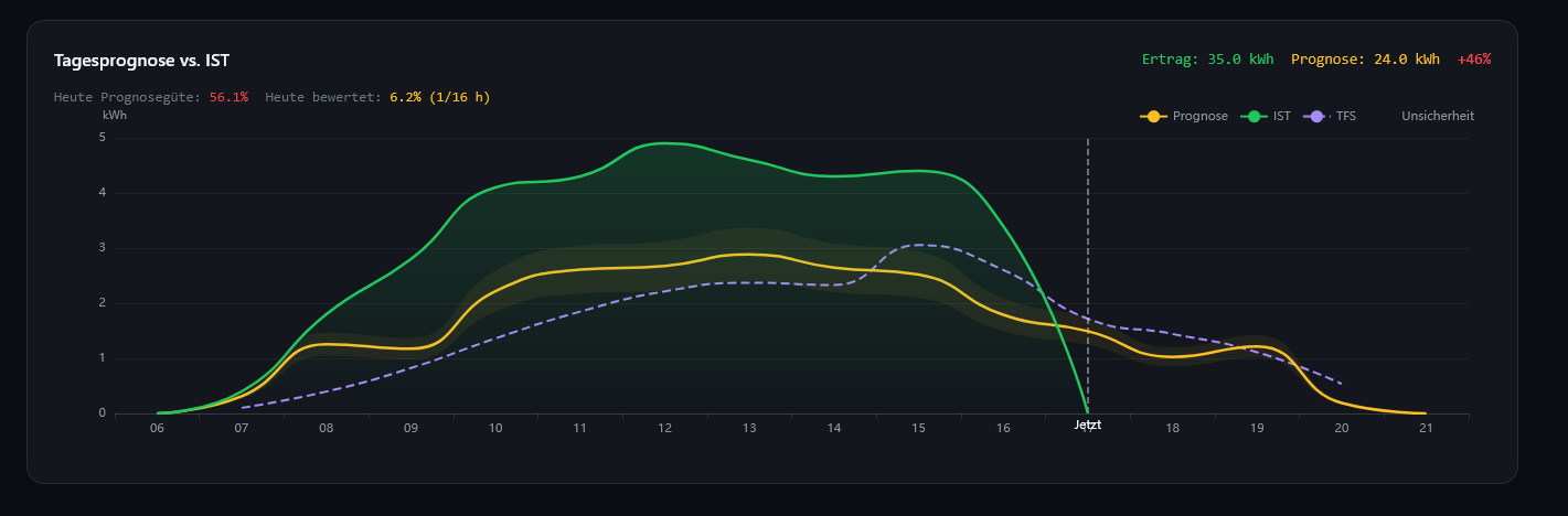

Wetter heute top entgegen allen Vorhersagen. Sonne pur kein Regen.
Hintergrund: am heutigen Tag Prognose 24,0 kWh, bis 17.30 Uhr bereits einen Ertrag von 35 kWh und es werden bestimmt noch 4 kWh mehr. Die um 12.30 Uhr gelaufene mdc sagt im log folgendes:

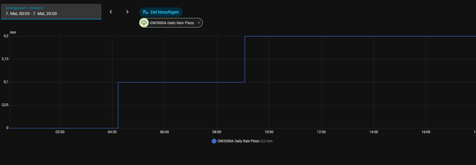

Hast du einen regensensor integriert. Und hat der Regen gemeldet?
Das würde ich jetzt interpretieren, das es geregnet hatte. Würde dazu passen.
Das kann ich kaum glauben. 0,2 mm gesamt bis 9 Uhr. Dazu passt auch der Text oben “…ist die Morgenabweichung nicht durch das Wetter erklärbar, sondern durch einen externen Einfluss…” nicht.

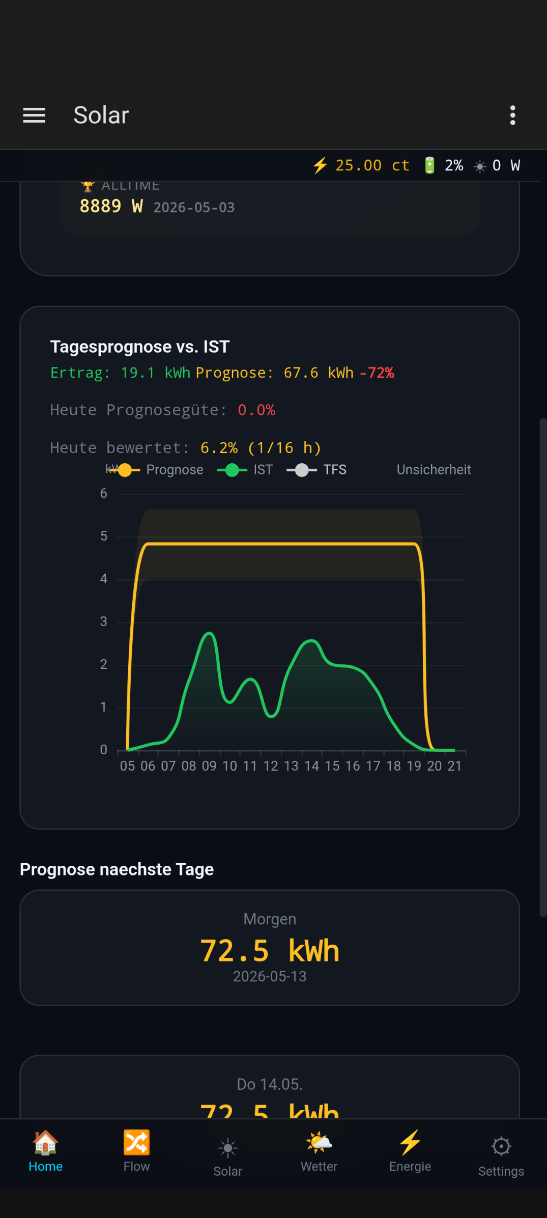

Irgendwas läuft schief…
Auch die Vorhersagen für morgen und übermorgen sind völlig illusorisch. Tag 29.
What… ??? Schaut ja aus wie eine Turnstange :slight_smile: Das schaut verdammt nach Senor-Fehler aus!
Das ist die Prognose. Also die Turnstange…
Die Tage davor waren im Rahmen. Heute nicht.

Sieht auch für heute nicht wesentlich besser aus, Turnstange bis zum späten Nachmittag.
Zurück auf Start? Irgendwas scheint sich da zerschossen zu haben, die Prognose ist deutlich höher als mein All-time high.
Bitte abwarten, nicht voreilig etwas zurücksetzen!
Tom ist bestimmt dran und beobachtet.
Es kann ja bis zu 3 Tage dauern bis es sich fängt. Bei mir ists eher zu wenig als zuviel.
