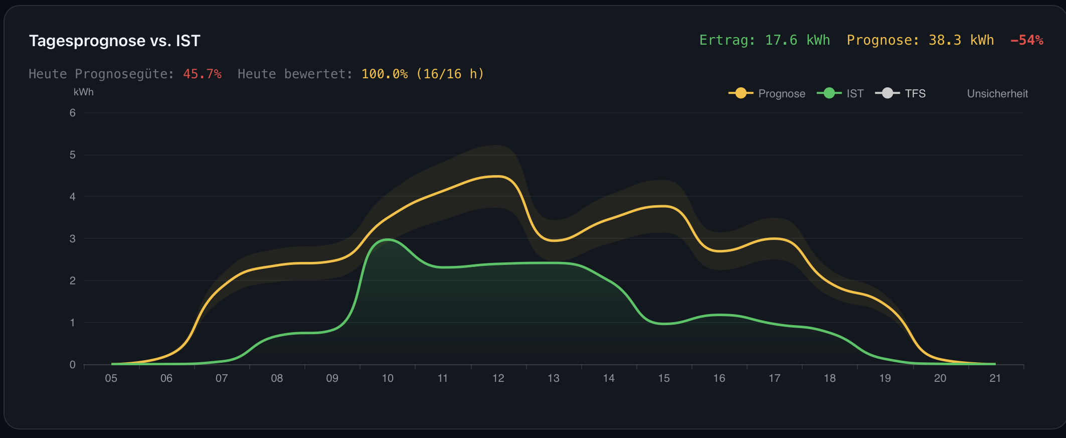

ich hänge mich mal ran. Ich benutze SFML nun schon seit Dezember und habe Ende Januar nochmals von vorne angefangen. Dennoch sind bei mir die Vorhersagen nach vielen Samples immer noch bei ca 70%.
Ich habe ein Shelly 3EM Pro und ein Balkonkraftwerk von Zendure und benutze für das Konfigurationsfeld von SFML “Aktuelle Solarleistung (W)” die Entität “sensor.solarflow_800_pro_solar_input_power”. Ob die wirklich in DC kommt weiß ich nicht….
Desweiteren habe ich im Feld “AC-Limit Wechelrichter” 0,8 eingetragen…

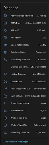

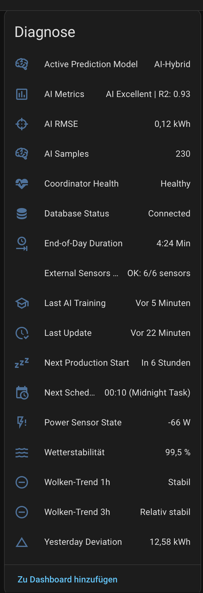

Bei mir läuft SFML nun seit etwa zwei Wochen in folgender Konfiguration:
Installationsmethode: Home Assistant OS
Core: 2026.4.4
Supervisor: 2026.04.2
Operating System: 17.3
SFML: Firmware: SW 20.4.0 | AI 8.0 TFS
In Stats sehe ich eine Prognose, aber keine Daten im Chart für „TFS“. Liegt das an der kurzen Trainingszeit?
Und ich habe vermutlich nicht verstanden, was der Unterschied zwischen „Prognose“ und „TFS“ ist. Ich hatte es so verstanden, dass eine (!) KI-gestützte Prognose generiert wird.
Hallo @home-assist-ab
Dir fehlt die App TFS-HA → Bitte die Hinweise beachten!
