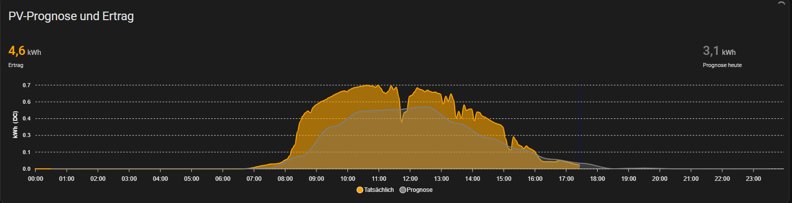

Die aktuellen Werte sehen so aus.
Soll (live): 3,08 kWh
Soll (Test): 2,69 kWh
Ist (bis jetzt): 4,611 kWh
Vielleicht kannst du Licht in mein dunkel bringen und vielleicht interessiert es auch andere User.
Liegt es an meinen Standort, wo die Wetterdaten schwierig sind?
Es war den ganzen Tag fast Wolkenlos.(siehe Graph) Aber nicht 69% Bewölkung?
Vielen Dank und viele Grüße

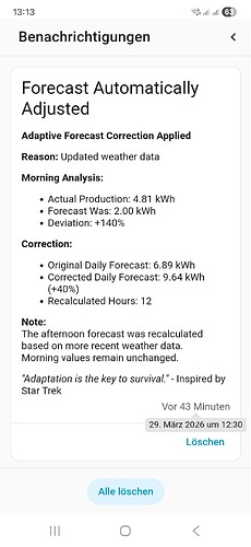

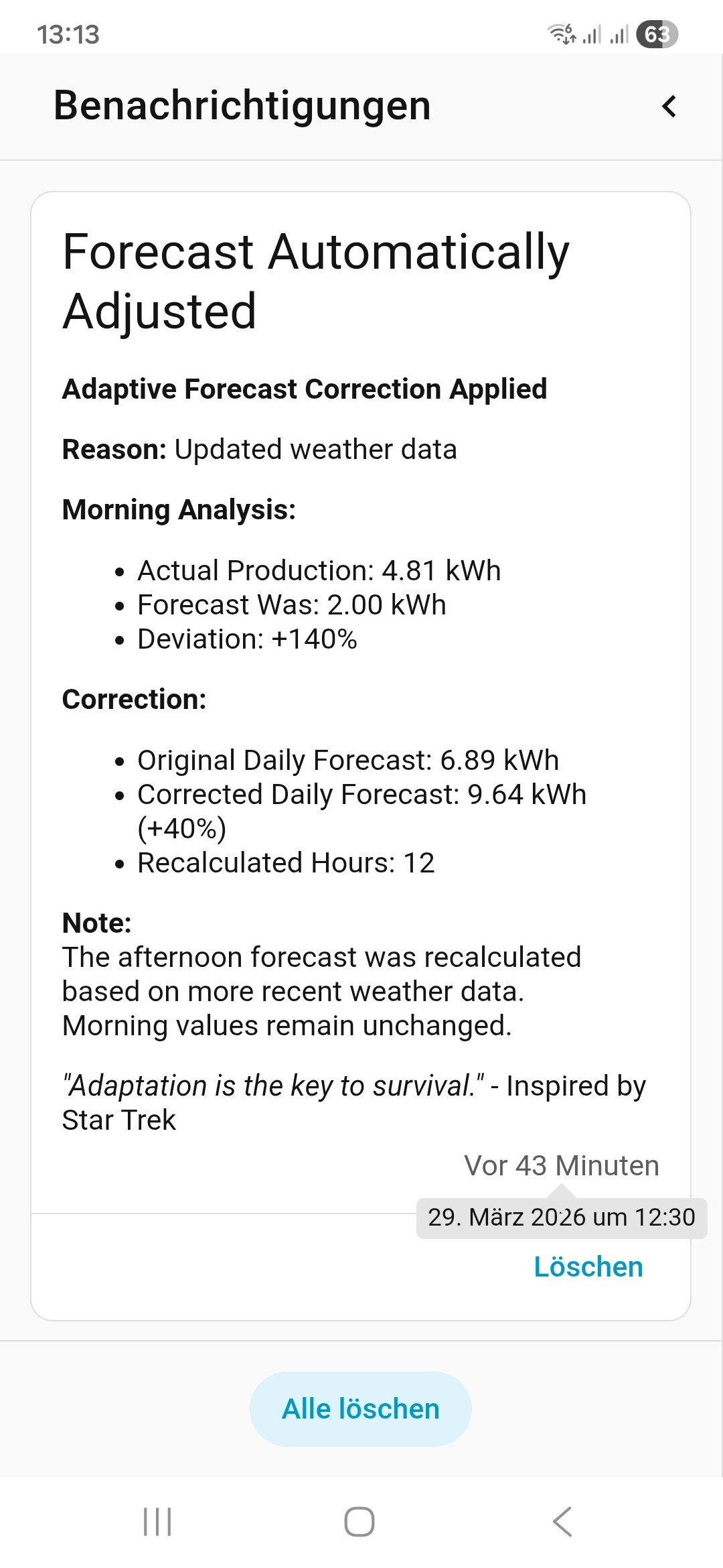

Heute erstmalig die Benachrichtigung bzgl. Korrektur erhalten. Top!
