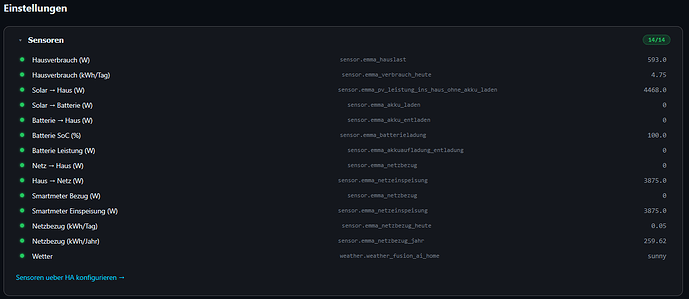

Und wenn man schon eine Übersicht der Sensoren in SFML drin hat (Settings)
Warum dann nicht alle dort hinterlegen!? … Genau das hat mich in die Irre geführt.
Ist ja auch nur eine Idee.
Diese Funktion ist gerade erst neu hinzugekommen. Das ist sicherlich noch ausbaufähig.

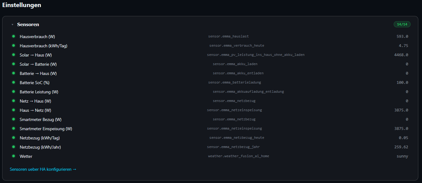

da speziell der Sensor PV DC→ von SFML direkt kommt, UND Stats → SFML voraussetzt, muss es in der Konfig Übersicht nicht angezeigt werden.
In der Ansicht sind nur die Sensoren zu sehen, die man für Stats konfigurieren sollte
Stimmt, das sind alle Sonsoren die in Stats kofiguriert sind. Die nicht konfigurierten werden ausgeblendet. Das ist ja dann völlig OK so.

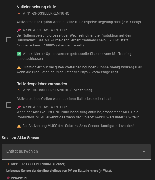

ich hab eine Schwierigkeit bei der Einrichtung von SFML.

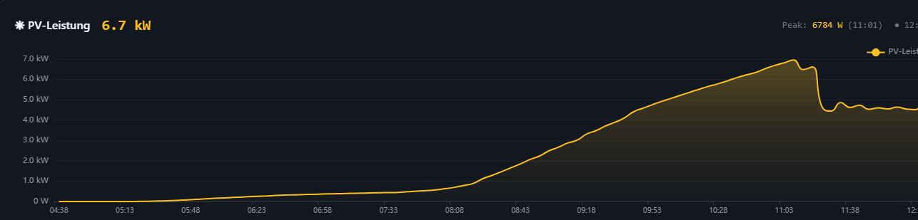

Es gibt ja die Möglichkeit eine Nulleinspeisung zu aktivieren, ich habe eine Einspeisebeschränkung von 4kW was regelmäßig, sobald meine Akkus voll sind, die PV Leistung runterregelt.

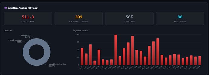

Ich bekomme permanent hohe Werte in der Verschattung, was vermutlich Artefakte aufgrund der Beschränkung sind. Sollte ich lieber eine Nulleinspeisung aktivieren oder erkennt das Modell die Einspeisebeschränkung =/= 0 kW.

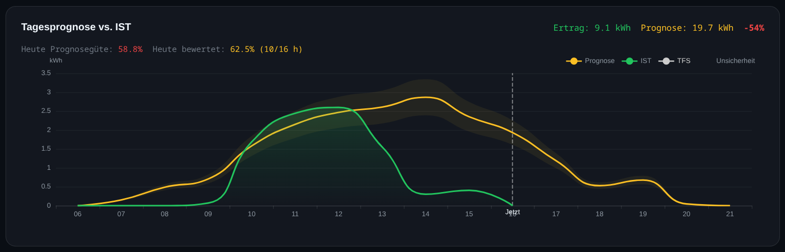

Hier sieht man wie es sich auf die PV Leistung auswirkt.
Nulleinspeisung und Akku vorhanden aktivieren
Perfekt danke!
War mir nicht ganz sicher, Nulleinspeisung ist vielleicht nicht das richtige Wording.

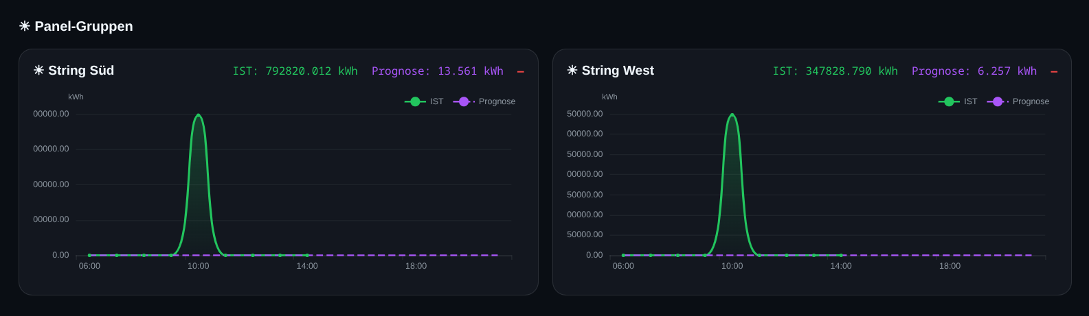

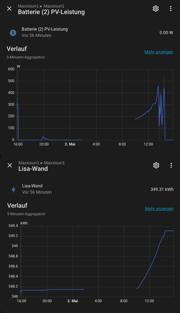

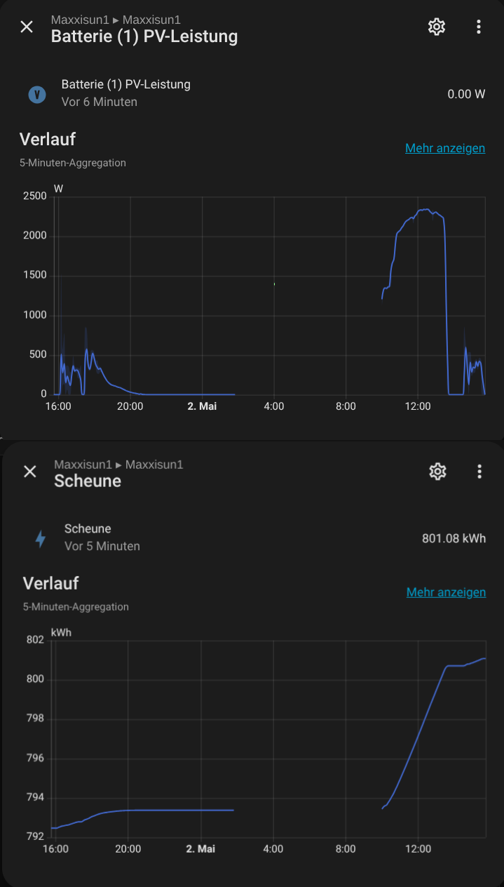

Solche Sachen (utopische Ist-Werte in Panelgruppe) sollten nach einem HA Neustart (habe eine andere App aktualisiert) nicht passieren das ärgert mich sehr deswegen nun schon wieder einen Tag vom Lernen pausieren zu müssen :slightly_frowning_face:
das hat aber nix mit SFML oder Stats zu tun, ich starte regelmäßig das System neu und da scheint mit deinen Sensoren was kaputt zu sein.
Mit den Sensoren ist nichts kaputt, die waren halt nur mal nicht verfügbar gewesen, da sollte doch aber nicht solch ein utopischer Wert zu Stande kommen wenn der Sensor dann wieder verfügbar ist.
String Süd
String West
Die Tagesprognose konnte mit den Werten und der nicht Verfügbarkeit der Sensoren aber etwas anfangen und konnte das sauber verarbeiten.

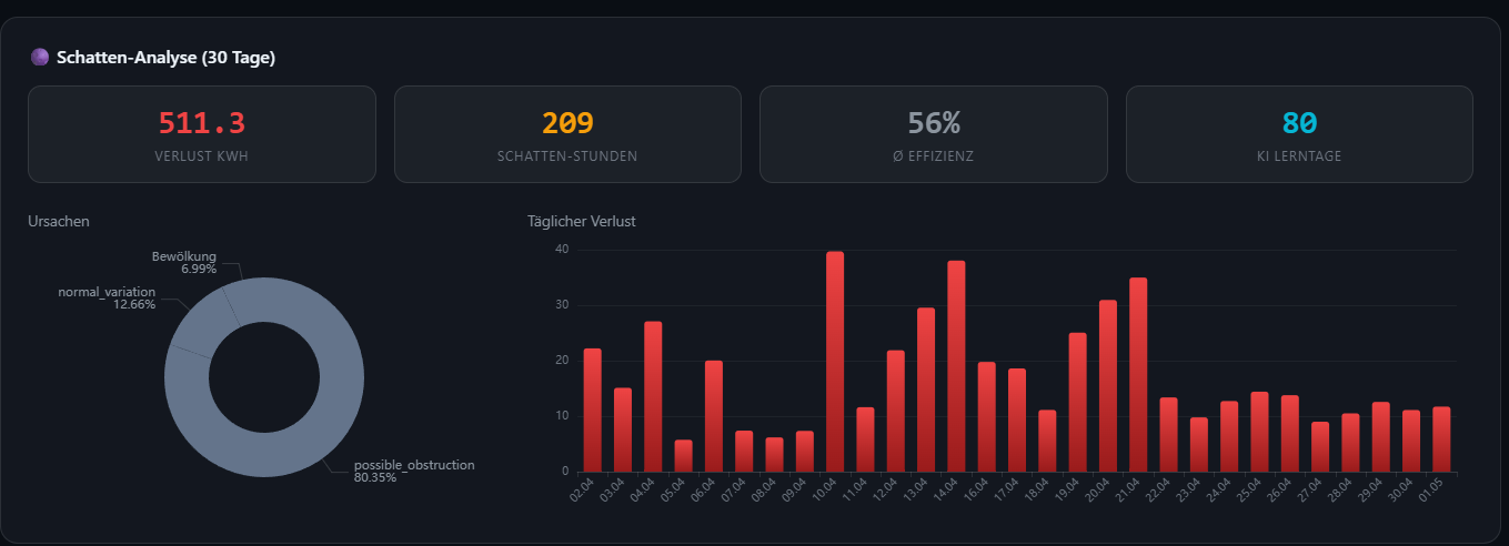

Einer meiner Strings wird von der Poolüberdachung verschattet, wenn wir baden gehen und diese komplett wegschieben. Aktuell hatten wir die Überdachung nur zu - aber wie soll ich vorgehen im Hochsommer?
Sonst lernt die KI ja falsch…..soll ich Tage an denen wir baden einfach immer ausnehmen vom Lernen oder was ratet ihr mir? Weil nur einen String ausnehmen vom Lernen glaube ich geht ja nicht oder?
Da Schatten / Verschattung immer aus einem Durchschnitt der letzten 7 Tage berechnet wird, ist das kein Problem. Einfach alles lassen wie es ist
