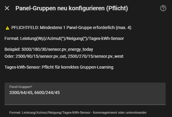

Hier meine Panel-Gruppen.
Ich habe allerdings keine separaten Sensoren für die einzelnen Gruppen.

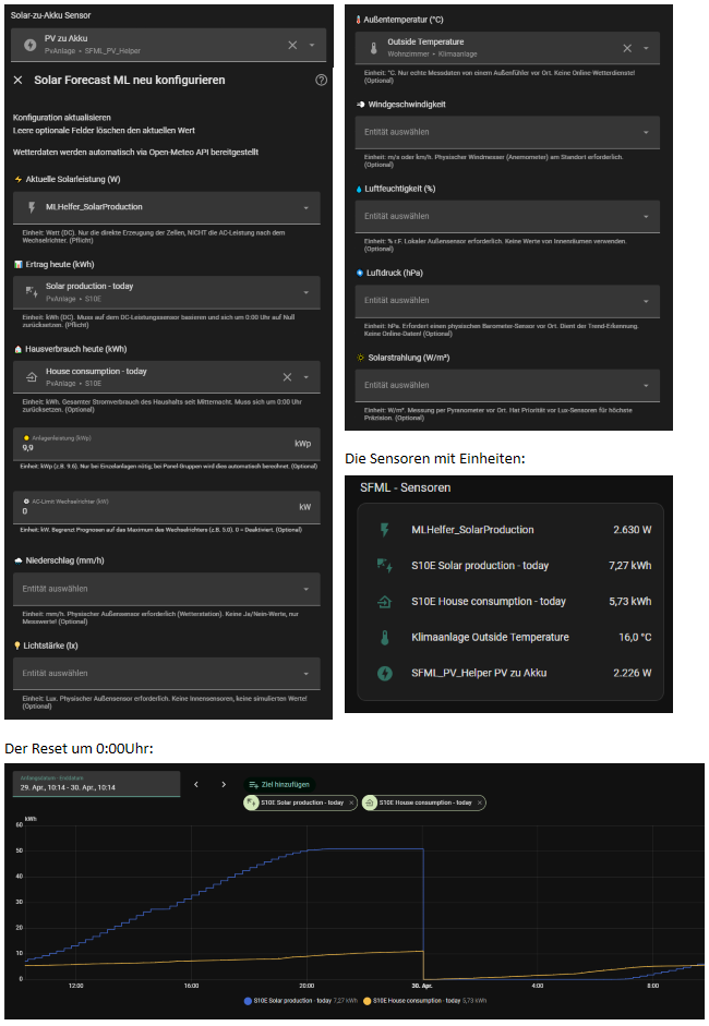

Hier meine Konfiguration:
Ein andere Frage ist, kann ich den Trainingsstand des KI-Modells verwerfen und auf meinen vorhandenen Sampels neu trainieren?
Hallo horstgn81,
dir fehlen in der Konfiguration die Sensoren für die beiden Panelgruppen, die wie du selber sagst dir fehlen. Die sind zwingend!
Genau deswegen funktioniert es nicht!
Dringend Sensoren nachtragen oder eine gesamt Gruppe nutzen, und dann auch Gesamt sensor nutzen.
Das macht Sinn.
Kann es sein, das dass mal anders war? und ich die Änderung nach einem Update übersehen habe?
Meine Anlage (E3DC S10E) gibt mir nur eine Gesamtleistung aus.
Wie konfiguriere ich sinnvoll 1 einzlne Panelgruppe? Die Ausrichtung ist ja unterschiedlich.
Nimm den durschnitt, SFML wird es lernen.
Das eine Panel Gruppe notwendig ist, kam glaube ich im Laufe von Ende Januar Anfang Februar.
Du meinst Durchschnitt aus Azimuth und Gesamtleistung?
Und Peakleistung dann auch reduzieren?
Nein, du machst einfach eine Gruppe.
So z.B.:
9900/180/45/sensor.daily_kwh
natürlich den Sensor austauschen.
