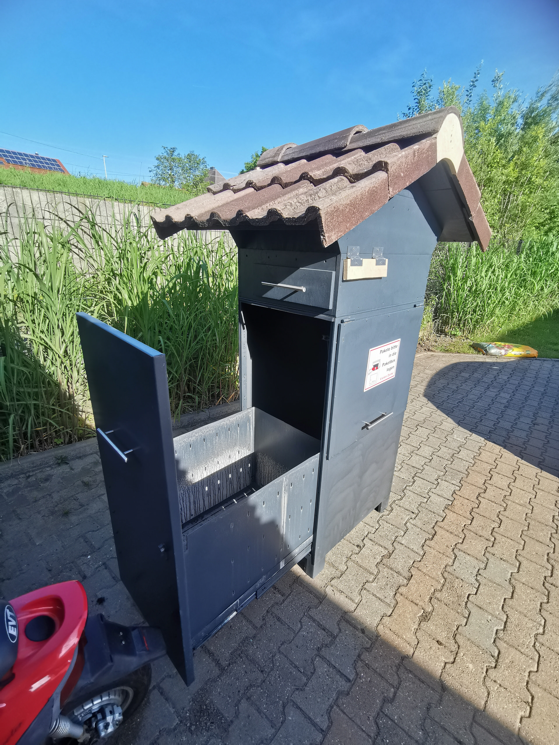

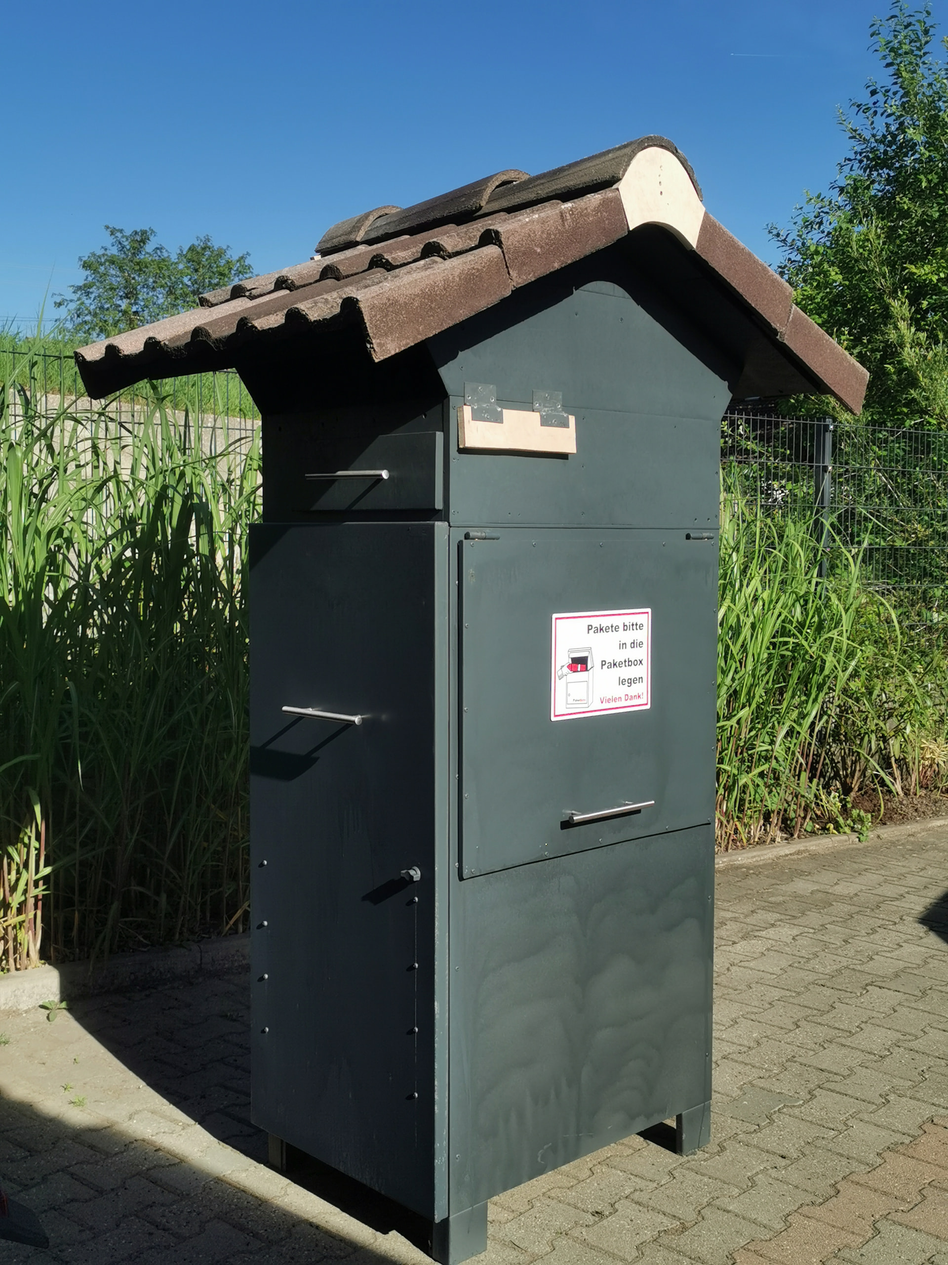

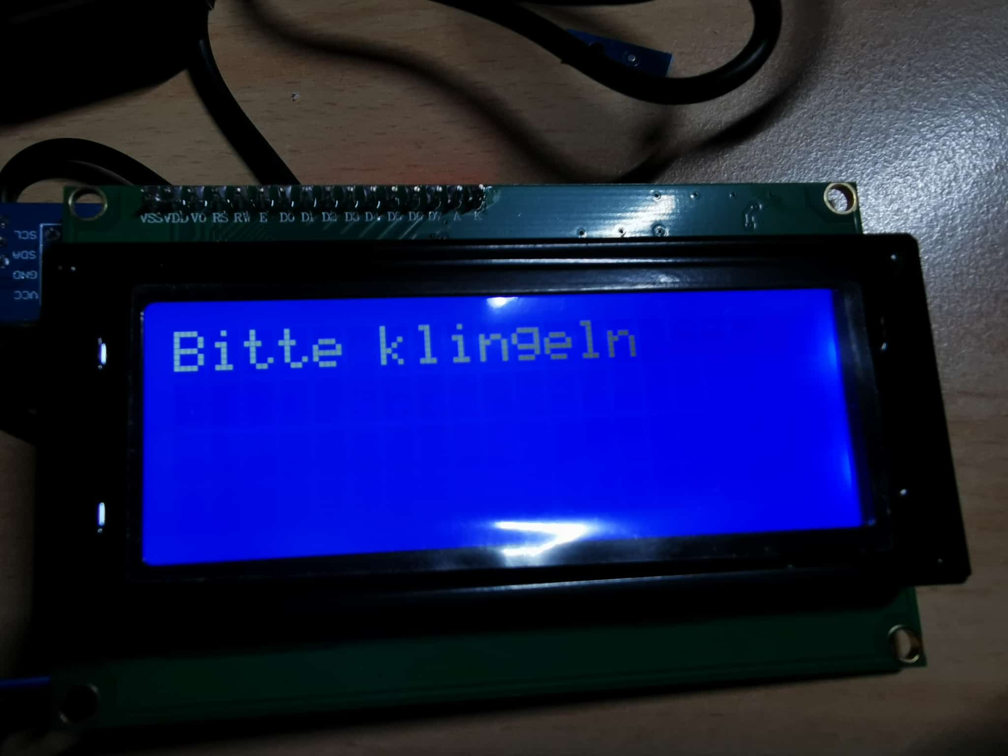

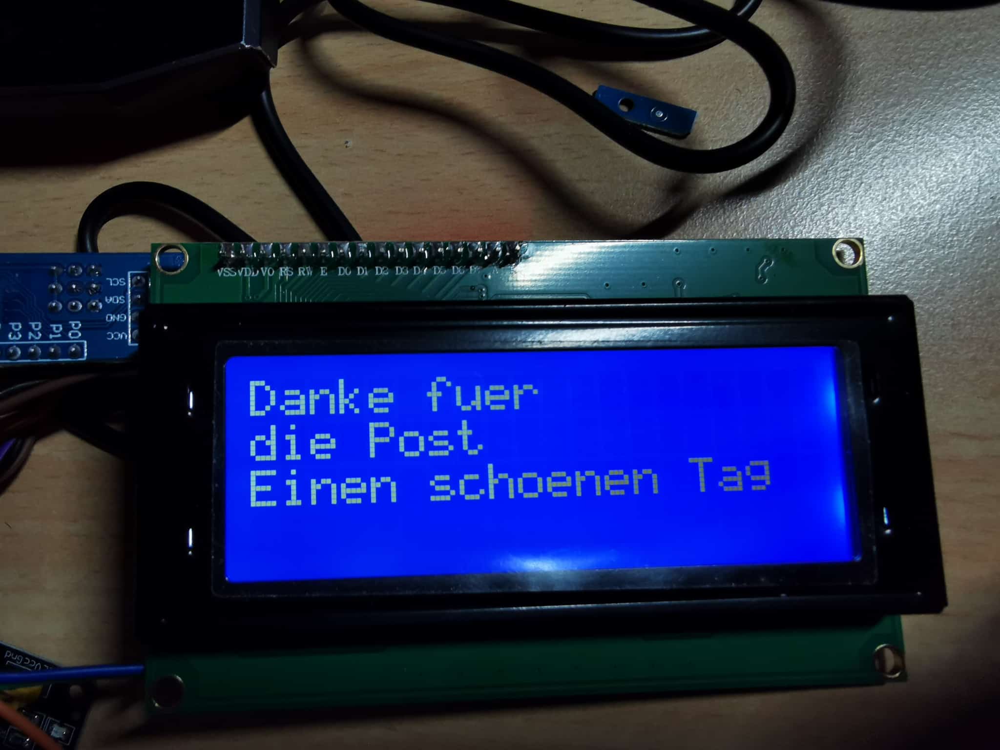

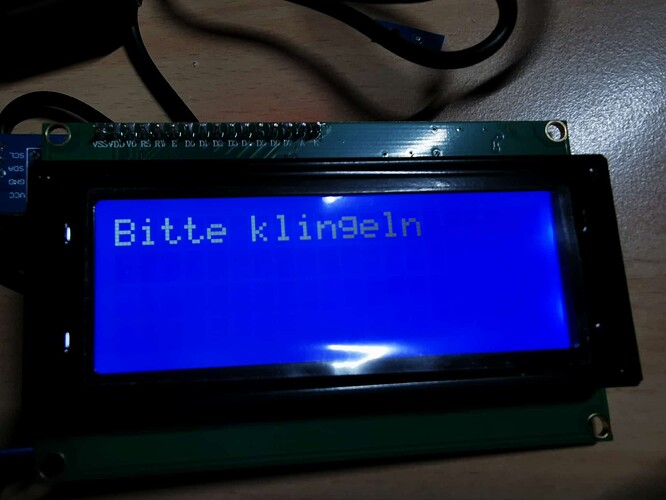

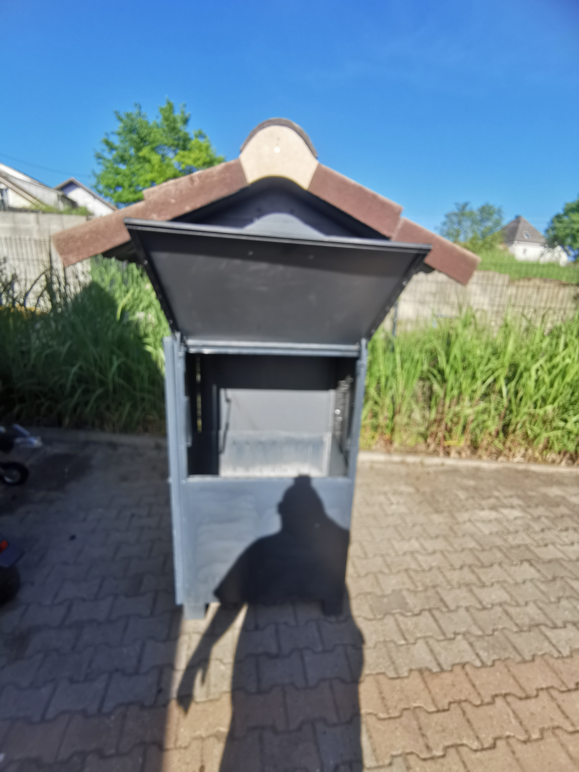

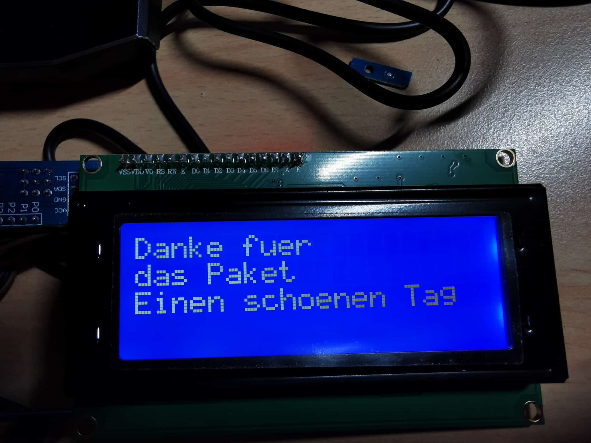

Auch ich habe einen Paketund Briefkasten aber Marke eigenbau
ein bischen grösser für Pakete und Auto reifen
genug Platz zum rausholen mit schwerlastauszug
schön mit Ziegeldach für die Briefpost gibt es nun eine Edelstahlklappe
Der wird nun Smart gemacht an jede öffnung kommen reed kontakte.
Er soll auch eine smarte Klingel bekommen mit gegensprechanlage und Display also schon etwas aufwendiger auch hat er mittlerweile oben einen Wettersationssensor dran, das ganze wird kabelgebunden sein unsere Paketdientler lieben ihn .
Mittlerweile ist das schon version 2 der erste war ähnlich allerdings aus Holz und hat 7 Jahre gehalten der entstand aus einem batterie Schrank der übrig war.
