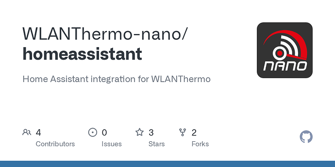

Jetzt nicht unbedingt für den Backofen, aber für meinen Elektrosmoker nutze ich seit Jahren das WlanThermo Mini V2 inkl. entsprechender Temperatursensoren als Fleisch- und Garraumfühler - z.B:
Fühler bis 550 Grad (400 Grad das Kabel):
Das WlanThermo besitzt auch einen Pitmaster Ausgang zur Steuerung externer Peripherie - bei mir z.B. eine SSR-gesteuerte Steckdose, welche die Elektrosmoker-Heizung im Sekundentakt triggert um die entsprechend eingestellte Garraumtemperatur zu halten.

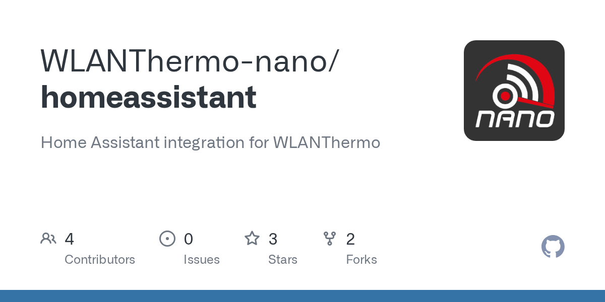

Seit einigen Wochen gibt es nun auch die erste HACS-Integration fürs WlanThermo - mit Sensoren und Steuermöglichkeiten für alle Kanäle, sowie eigenem HA-Dashboard.
Intern/HA unabhängig, kann das Wlanthermo aber auch z.B. Telegram-Push Nachrichten triggern.
Wollte man seinen Backofen/Pizzaofen smart machen wollen, bzw. steuern können, wäre sicherlich entsprechendes Wlanthermo plus Typ K Fühler und SSR zur Steuerung der Ober- und/oder Unterhitze-Heizung eine sehr gute Option - aber kostet natürlich.

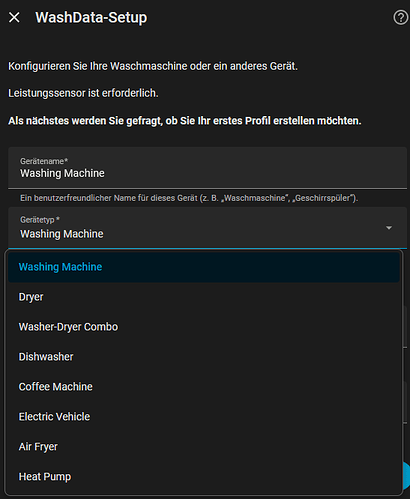

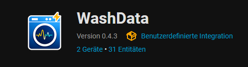

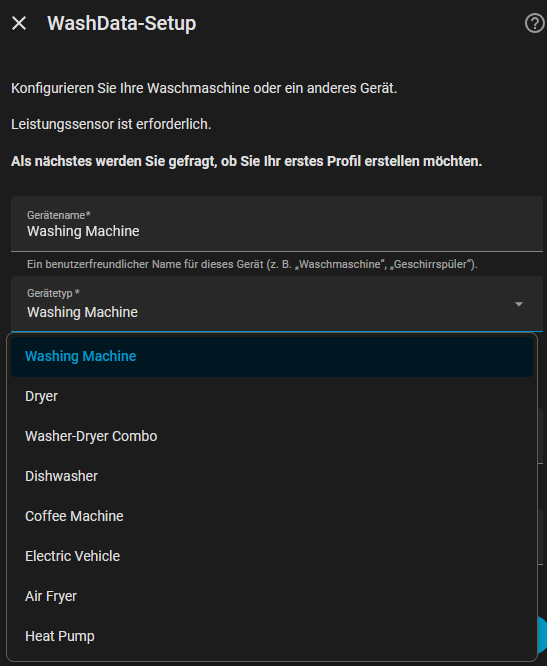

Die Integration Wash Data macht doch im Grunde das was du suchst - da kann man mittlerweile nicht nur Waschmaschinen und Trockner integrieren. Eventuell mal mit dem Airfryer ausprobieren oder in Github anregen, einen Backofen zu hinterlegen.

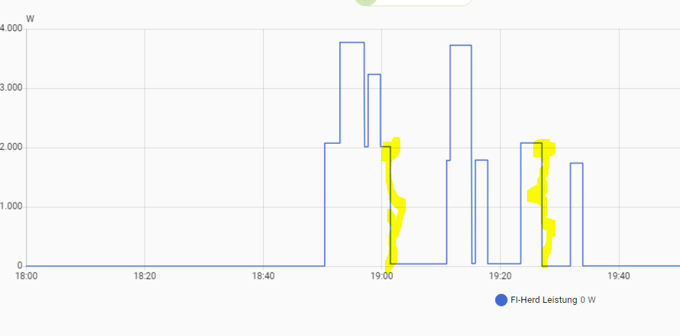

Ansonsten ohne Thermometer, wenn Stromverbrauch, nachdem er auf Null Watt war und über 1500W war und auf unter 50W aber über 10W, dann löse Trigger XYZ aus. Leichter und fertig ist natürlich die hier schon vorgeschlagene Waschmaschinen Integration.

Da hast du die Lösung doch eigentlich schon in der Hand, zumindest für den Backofen.
Ich verstehe nicht, was daran NICHT eindeutig sein soll.
Sobald die Leistung auf nahe null zurück geht, ist der Ofen vorgeheizt.
Also in meiner Sichtweise : wenn Leistung < XXX, dann Vorheizen abgeschlossen.
Das Ganze noch mit einem Helfer kombiniert, der sagt, daß der Ofen aus war, hat man doch eine ziemlich eindeutige Erkennung.
Die Leistungsspitze (2000W) könnte immer eine andere sein, je nachdem ob man auf 60° oder 250° vorheizt, oder habe ich einen Denkfehler? Vermutlich ja, denn bei 250° dauert die Spitze einfach länger.
Es gibt aber noch 6 Ceranfeld-Zonen, die ein ähnliches Bild zeigen könnten…. (Hier nur Kochen, kein Backofen)

Wenn es ein normaler Ofen ist, kann der nur heizen oder nicht heizen. Die Leistung ist immer gleich, nur die Einschaltdauer ändert sich.
Die haben mehrere Leistungsstufen. Aber die heizt man in der Regel auch nicht vor.

So sollte es sein. Das heißt, du könntest auch am Verbrauch ableiten, ob es der Ofen alleine, die Ceranfelder, oder eine Kombination aus beidem ist. Du musst dich nur hinsetzen und die Zustände ableiten. Das wird dir hier aber niemand abnehmen.
Zumindest bei den Herd/Ofenkombinationen, die ich kenne, liegt der Ofen auf einer eigenen Phase und lässt sich deshalb separat von den Kochplatten erfassen.
Okay? Ich kenne Herde nur so, dass sie mit drei Phasen angeschlossen werden, wenn nur eine Phase vorhanden, dann muss gebrückt werden.
