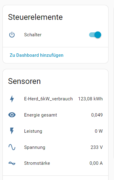

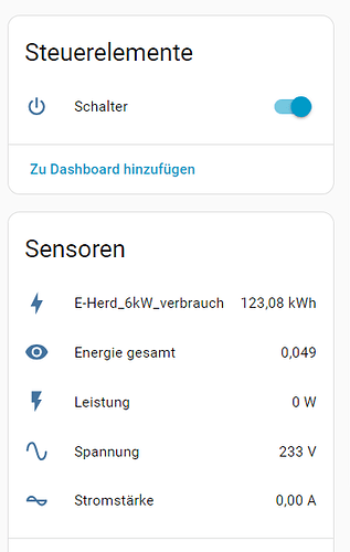

meine Mutter vergisst in letzter Zeit immer öfter, den Herd auszuschalten.
Habe da jetzt einen smarten FI eingebaut, der mir diese Werte liefert.

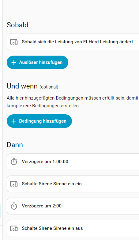

jetzt fehlt eine Automation, die zB 1 Stunde nach Einschalten eine akustische Erinnerung schickt und das dann zB alle 15 Minuten wiederholt und nach X Wiederholungen den FI abschaltet.
Mir ist klar, dass es sicherlich Szenarien gibt, wo ein Fehlalarm ausgelöst wird zB wenn da 4 Std. eine Gans schmurgelt, aber vielleicht kann man auch das noch unterscheiden, zB. durch den Stromverbrauch?

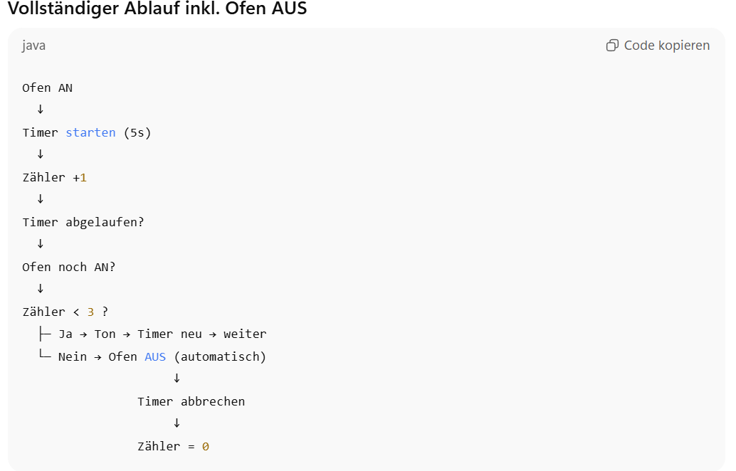

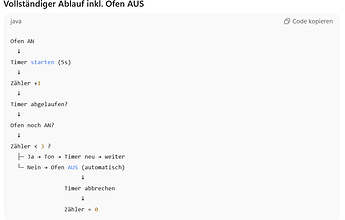

also der erste Aufruf ist ja recht simple
interessanter wird es dann mit den Wiederholungen …

na ja - ganz pragmatisch:

sehe aber gerade, dass meine Automation einen Fehler hat und zwar wird nicht berücksichtigt, ob der Herd noch an ist.
Hier wird stur 1 Std. nach Einschalten eine Erinnerung ausgegeben, daß kann man noch besser machen.

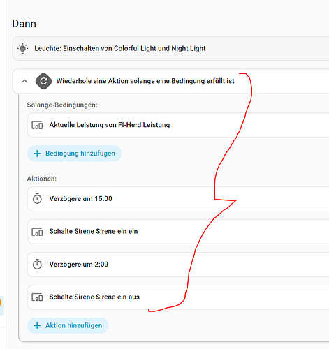

Moin, also bevor man sich über die Gans (mit S) Gedanken macht vielleicht eher über dieses Szenario:
Herd wird eingeschaltet, der Timer läuft 1 Std, prüft dann, ob der Herd noch an ist und alamiert.
nach 30 Min. wird der Herd aber schon ausgeschaltet und nach 50 Min. ein 2. Mal eingeschaltet.
Was macht der Timer denn jetzt?
Also die Automation muss auch berücksichtigen, wann der Herd abgeschaltet wurde und dann die Automation stoppen. Mein code sieht aktuell so aus inkl. der Wiederholungen am Ende wo mir noch der Ausstieg fehlt…

Ist egal wie oft Du den Herd und in welcher Frequenz ein und Ausschalten. Nach einer Stunde fangen die Benachrichtigungen. Schaltest Du den Herd bevor er 2 Stunden lang an ist, hören die Benachrichtigungen auf. Schaltest Du in gleich wieder an, dauert es wieder eine Stunde bis die Benachrichtigungen kommen. Und nach zwei Stunden geht er dann aus.
Die Auslöser lauten an für 1 h
Und 1 an für 2 h
das der Auslöser/Delay immer bis 1 Std. nach Einschalten läuft, ist mir bekannt und das ist ja der Fehler. Wenn bereits nach 30Min. der Herd abgeschaltet wird, muß die Automation komplett stoppen damit sie für einen späteren Einschaltvorgang wieder bereit ist und von vorne anfangen kann.
Da musst nichts gestoppt werden. Die Automation wird doch zum ersten Mal ausgelöst, wenn der Herd 1 h lang nonstop an ist.
Schaue Die doch mal die Erklärung der AI an. Die erklärt es doch ganz gut. :wink:
Und meine eigene als Vorwort zu Automation auch, wenn auch knapper.
ich habe nicht die von der AI genommen.
in meiner startet die Automation mit Einschalten sofort, wartet 1 Std. prüft dann, ob der Herd an ist und wenn ja kommt der Alarm, der sich dann alle 15Min. wiederholt.
ok, müsste ich dann ändern
Diese stammt auch nicht von er AI, es ist zu 100% aus meiner Feder. Lediglich die Beschreibung inspiriert von @Bacardi ist AI generiert.
@Cpt.Hardy Warum bist Du denn so abweisend der KI gegenüber?
Das man bei der HA Programmierung den Antworten nur unter Vorbehalt trauen sollte, ist bekannt. Je mehr man weiß, je schneller erkennt man Blödsinn. (Weder Osorkon noch ich haben Dir etwas KI generiertes vorgeschlagen und das ist auch nicht Sinn dieses Forums.) Aber um etwas verstehen/eintauchen zu wollen, ist KI wieder eine gute Hilfe. Du kannst natürlich wie Du schriebst “old school” die Doku lesen und 100 %ige Sicherheit erlangen aber es geht auch einfacher.
ok, der Anfang passt jetzt, es fehlt mir immer noch der Ausstieg aus der Wiederholschleife.
Diese wird aktuell bis in alle Ewigkeit alle 15 Min. ausgeführt, wenn der Herd nicht abgeschaltet wird.

Eine Bemerkung zur Verwendung von delay
  - delay:
      hours: 1
      minutes: 0
      seconds: 0
      milliseconds: 0
Ein Delay überlebt keinen HA Neustart und 1 h kann lang sein. Und bei diesem Mutti/Herd Sicherheitsthema eher relevant. Besser mit Timer arbeiten und bei Timer Anlegen den Haken setzen damit Timer den HA Neustart überlebt.
