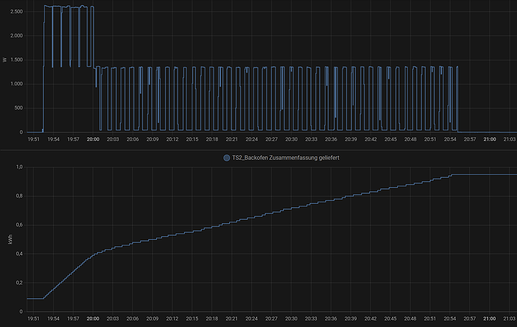

Hallo Klaus,
auf der Suche nach einer Grafik zu einem Herdverbrauch bin ich auf dein Bild gekommen. Ich hatte mich gewundert, dass mein Herd im Minutentakt intervalle immer von 0 auf 1500 - 3500 (je nach dem was gerade an ist) hin und her schaltet. Da auf Deinem Bild das gleiche Verhalten zu sehen ist, gehe ich davon aus, dass es ein normales Verhalten ist. Wundert und Beruhigt mich.
Vg
Nach meinem Verständnis takten die modernen Backöfen alle in der Art.
Erstaunlich das ein Ferraris-Zähler bei den vielen kurzen Wechseln zurechtkommt :+1:
Sagt ja niemand wie korrekt er das mitmacht oder wie lange er noch nachdreht. :wink:

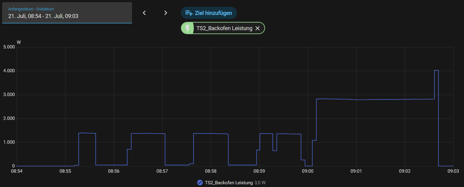

Wichtiges Update: Heute habe ich das erste mal die Pyrolyse-Funktion der des Backofens genutzt…bzw. habe ich es versucht. Dabei ist die Schaltsteckdose mit einer Messung von 4.000W ausgestiegen und hat sich ausgeschaltet.
Die Schaltsteckdose ist etwas warm, klappt aber noch - der Herd arbeitet jetzt wieder ohne Leistungsmessung.
