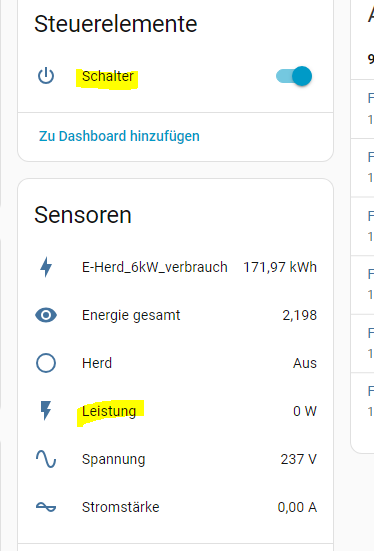

Aber ich habe bereits einen smarten FI an der E-Herd Stromversorgung und sehe dies….
interessant für HA ist der FI-Schalter, mit dem ich zB nach 3 stündiger ununterbrochener Herd-Benutzung enen Not-Aus programmiert habe (Trigger ist die Leistungsaufnahme)

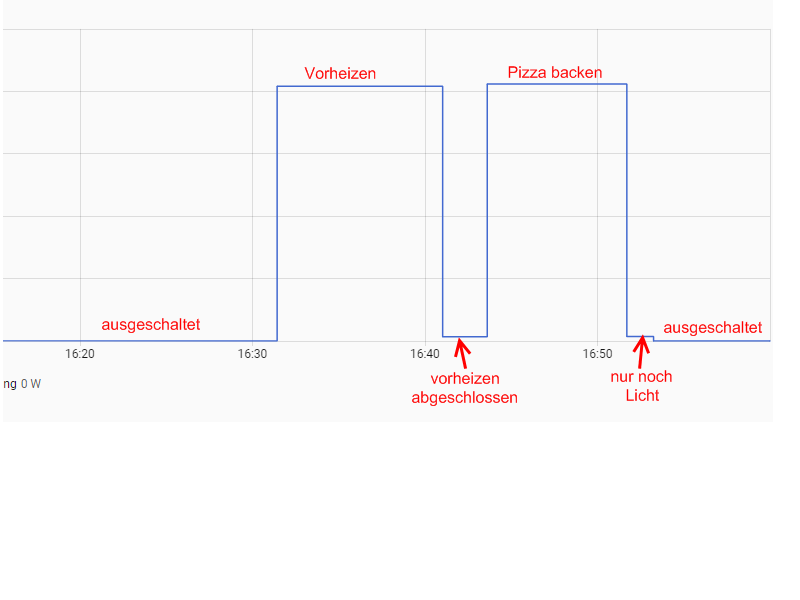

Man will eine Pizza backen und der Backofen muss vorgeheizt werden. Wenn das Vorheizen ausgeführt wurde, geht eine LED am Backofen an. Leider nichts was man mitbekommt, wenn man irgendwo im Haus oder Garten unterwegs ist….
Bisher ist mir dazu leider noch nichts eingefallen, denn die Leistungskurve liefert auch kein eindeutiges Indiz, oder doch?
Frage doch einfach ab, nachdem die Leistung von ganz hoch (leider hast du uns die Verbrauchswerte vorenthalten) war, für vielleicht 2 min die Leistung fast ganz weg ist. Dann kannst du dich doch benachrichtigen lassen, dass der Herd deine Aufmerksamkeit erfordert.

  4. In der Grafik sieht man eine Differenz des Verbrauches von vorheizen fertig zu ausgeschaltet

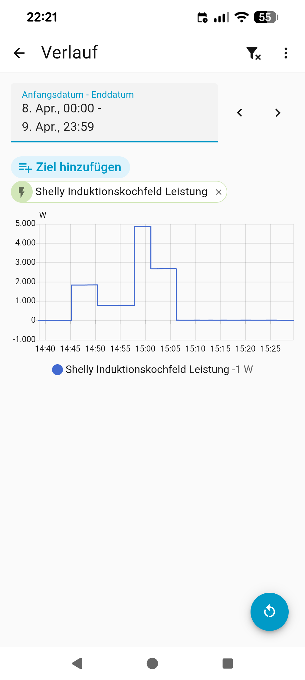

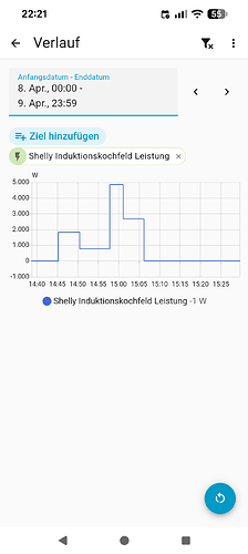

Erschwerend kommt hinzu, das die Heizfelder vom Ceranfeld ja auch nicht durchgängig Strom verbrauchen sondern auch zyklisch an- und abschalten. Ich muss mir dazu nochmal eine 2. Kurve anschauen.

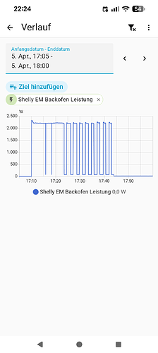

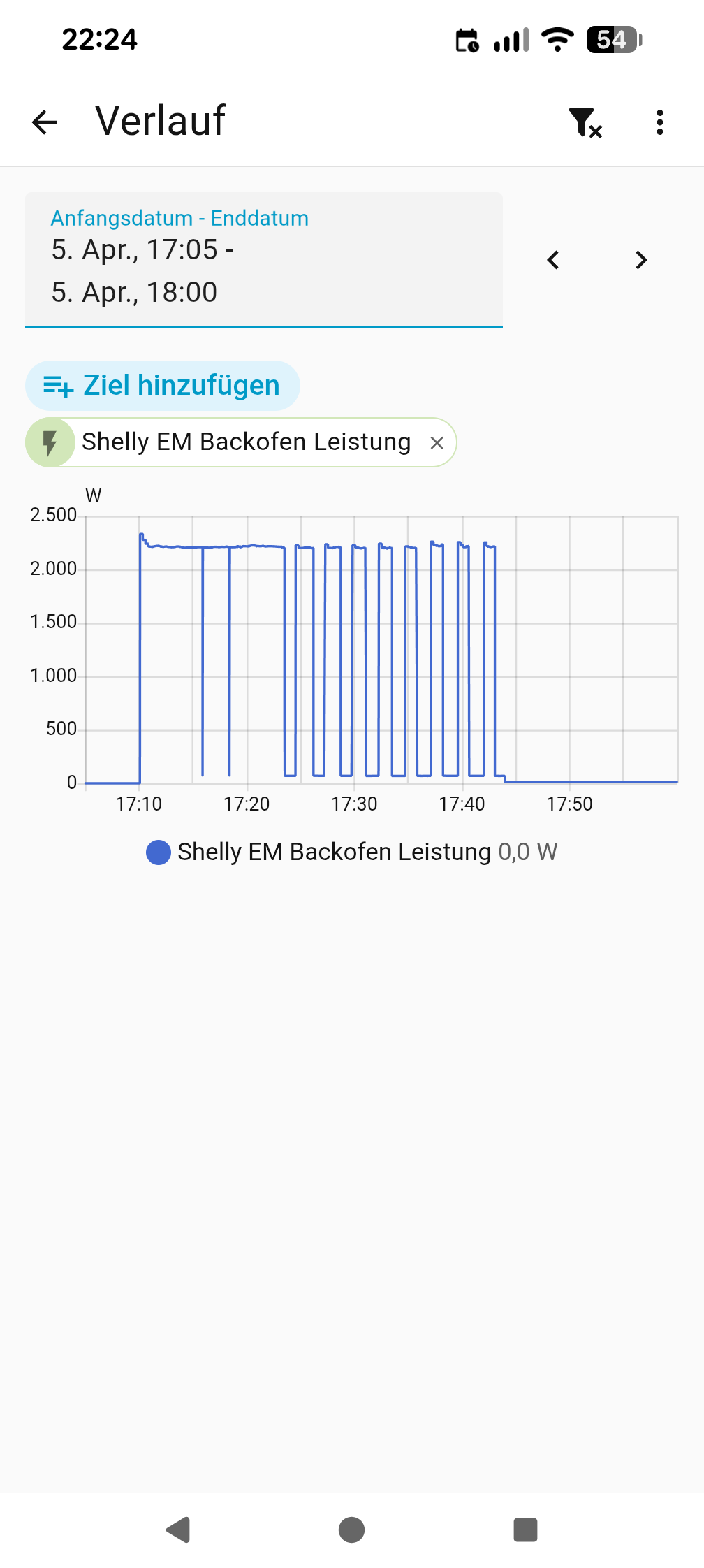

Bei den meisten Herd/Ofen-Kombinationen hängt der Ofen auf einer eigenen Phase, während die Herdplatten an den anderen beiden hängen. Da kann man schon erkennen, ob der Ofen aufgehört hat, zu heizen.
Außerdem haben die meisten Öfen keine irgendwie geregelte Leistungsaufnahme, sondern schalten einfach nur ein oder aus. Bei (thermischen) Herdplatten sieht das schon anders aus, die haben mehrere Leistungsstufen.
Was dann noch übrig bleibt, sind eventuelle Lüfter oder eine Uhr, die einen kleinen Verbrauch haben.

Ich nutze 2 shellys
um Backofen und induktionskochfeld zu tracken
