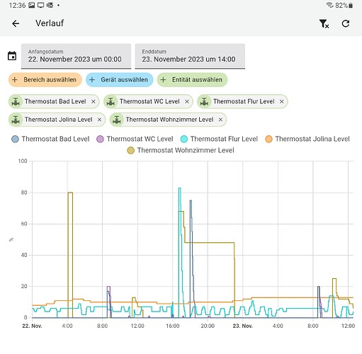

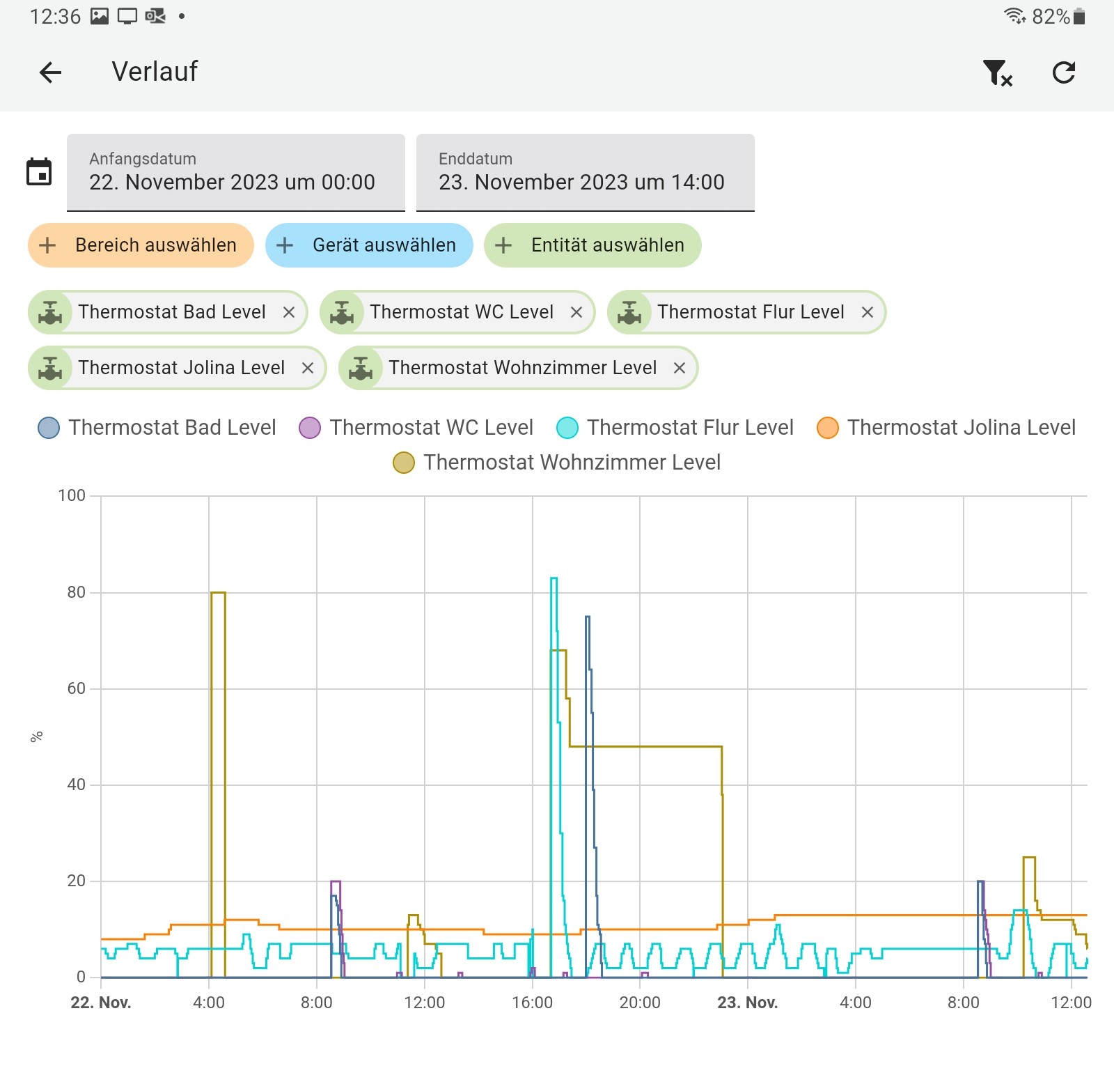

hier zeige ich mal das Regelverhalten meiner Homematic IP Thermostate.
