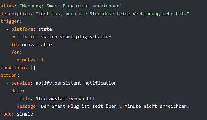

ich bin Neuling in HA und habe einige Smart Plugs in Verwendung, die an meine Kühlgeräte angeschlossen sind. Gibt es eine einfache Lösung bei einem Stromausfall eine Nachricht z. B. aufs Handy zu bekommen.
Danke Gruß Uwe

Ich meine nur den Ausfall an einem Smartplug. Ich das schon probiert auf unavailable zu prüfen, aber da passiert nichts, wenn ich den Smartplug stromlos mache. Ich hab auch die KI schon bemüht und habe diesen yaml Code (natürlich mit meinen Geräten), getestet. Ging aber auch nicht.

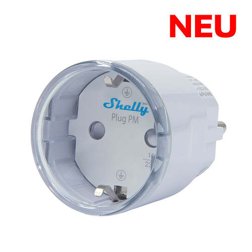

Die gibt es schon. Ein Shelly Plug PM Gen 3 misst den Verbrauch, und hat kein Relais das aus Versehen ausschalten kann.

Ok, Danke für den Shelly Tipp das Teil scheint ja dann auf jeden Fall besser zu sein!
