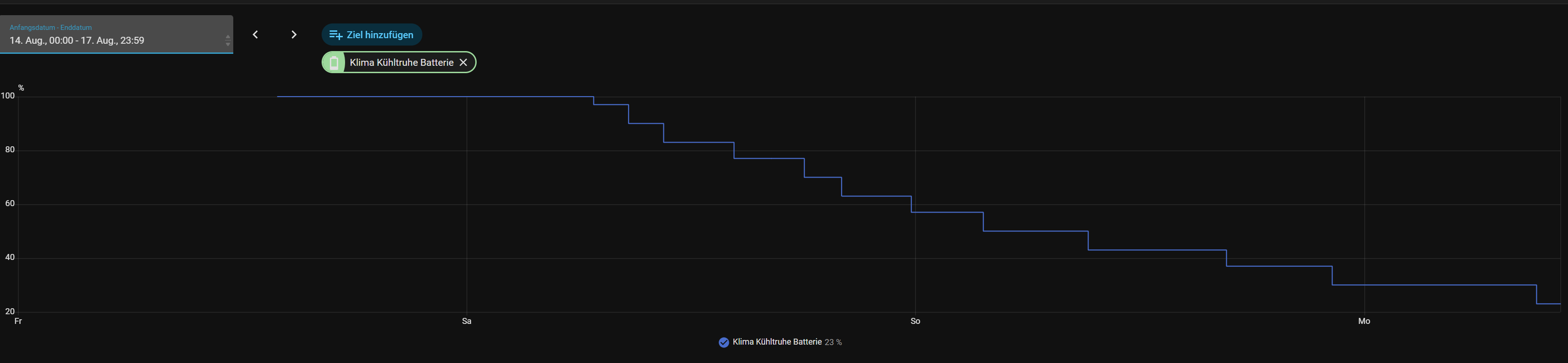

Vielen Dank Dirk für deine ausführliche Darstellung. Die Lösung mit dem Sensor ist zwar soweit ganz gut hat aber den Nachteil, das die Batterie zu schnell den Geist aufgibt. Nach jetzt 3 Tagen sind es nur noch 50%. Wenn ich einen Sensor mit externem Fühler nehme könnte es gehen. Der Nachteil hier ist aber das je nachdem wie dick das Kabel ist, die Tür nicht mehr richtig schließt. Ich muss also noch ein wenig tüfteln und testen, welche Kombination sicher funktioniert. Im übrigen hatte ich schon beide Fälle: Die Truhe hatte ihren Geist aufgegeben, Strom war also noch da, hat aber nicht mehr gekühlt. Der andere Fall war der geflogene FI, was ich nicht bemerkt hatte, da im Rest des Hauses noch Strom war.

Der Batteriesensor mag den Stromausfall überleben, wird in diesem speziellen Fall aber bei den meisten Haushalten nichts bringen. Die wenigsten Haushalte haben eine USV am Start.
Strom im Haus weg, Strom vom Internetzugang und HA weg…

Danke für die Rückmeldung, und der Batteriewert ist ein guter Hinweis — 50 % nach drei Tagen ist heftig, das gehört in die Anleitung. Ich habe es oben ergänzt.
Zwei Gründe dafür, die sich addieren: Kälte drückt die Batteriespannung, und ein Funkprotokoll, das eine Verbindung hält, verbraucht deutlich mehr als eines, das nur in Intervallen sendet. In der Truhe kommt beides zusammen.
