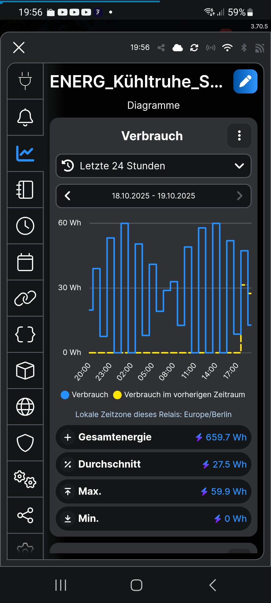

Ich habe nun einige SP3G gekauft, um als erstes den Stromverbrauch einer alten Kühltruhe zu tracken.
Num wäre es doof, wenn die Shelly ausfällt und ggf. die Steckdose stromlos macht.
Wie kann ich also überwachen, ob die Steckdose ok ist bzw. die Kühltruhe läuft?
Anbei noch die Shelly-Sicht. In HA bastel ich noch.

Du weißt ja jetzt, in welchen Abständen die Kühltruhe anspringt, richtig?
Ich überwache meinen Luftentfeuchter mit einer Automation ala „Wenn Stromverbrauch unter 5 Watt über einen Zeitraum von X Stunden, dann Benachrichtigung“
