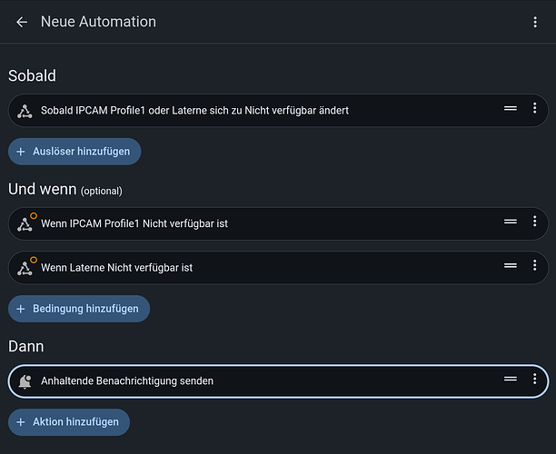

folgendes Szenario: Im Außenbereich (eigens abgesichert incl. FI Schalter für Beleuchtung, Heizung, Tapo Steckdose, Kamera) wird ca. alle 4-8 Wochen der FI ausgelöst. Um dies frühzeitig zu bemerken (nicht erst wenn das Wasser kalt ist ;-)), möchte ich eine Benachrichtung erhalten, wenn sowohl Kamera als auch Tapo Steckdose offline sind. wie kann ich das Realisieren?
Danke für Tips

Erstell eine Automation mit 2 Auslösern:
Sobald Kamera sich von beliebigem Zustand zu nicht verfügbar ändert
UND WENN
Sobald Steckdose sich von beliebigem Zustand zu nicht verfügbar ändert
DANN
Aktion Benachrichtigung
so würde ich das machen.

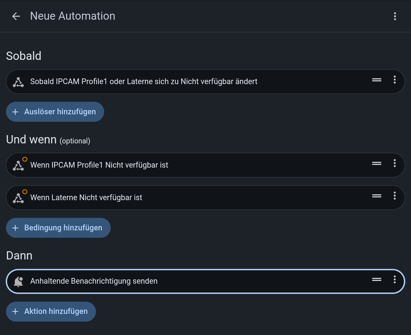

  - trigger: state
    entity_id:
      - camera.ipcam_profile1
      - switch.laterne
    to:
      - unavailable
conditions:
  - condition: state
    entity_id: camera.ipcam_profile1
    state:
      - unavailable
  - condition: state
    entity_id: switch.laterne
    state:
      - unavailable
  - action: notify.persistent_notification
    metadata: {}
      message: Achtung
