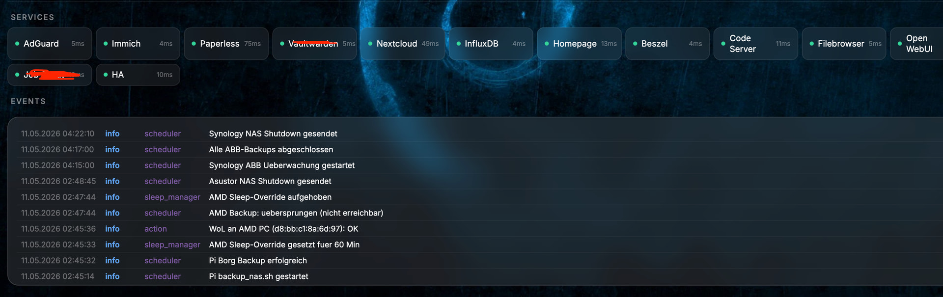

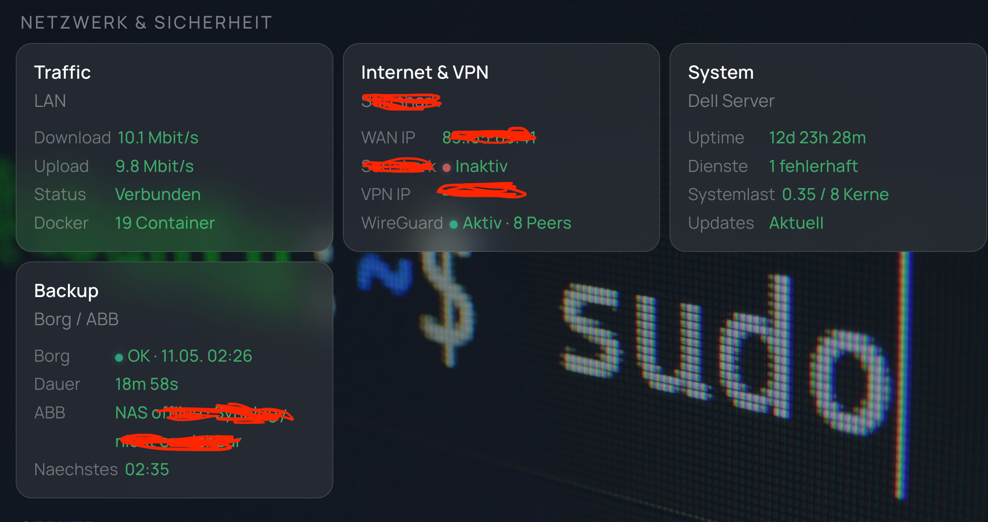

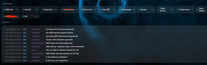

HW:
HA auf Laptop (stromausfallsicher) + kleiner PI mit einem Notlauf via Powerbank der das Internet überwacht und bei Stromausfall automatisch auf ein altes via USB angeschlossenens Handy umschaltet und Internet bereitstellt. Er prüft alle 5 Minuten ob Internet oder Strom wieder vorhanden sind und switched dann zurück.. klassicher Watchdog
Weiterer Vorteil:
der kleine PI überacht auch alle auf dem Server laufenden Container und meldet / repariert Ausfälle.. also ein echter Watchdog der auch log erzeugt → bin ein großer Freund davon Dinge dedeziert laufen zu lassen und nicht alles in den HA zu packen..
