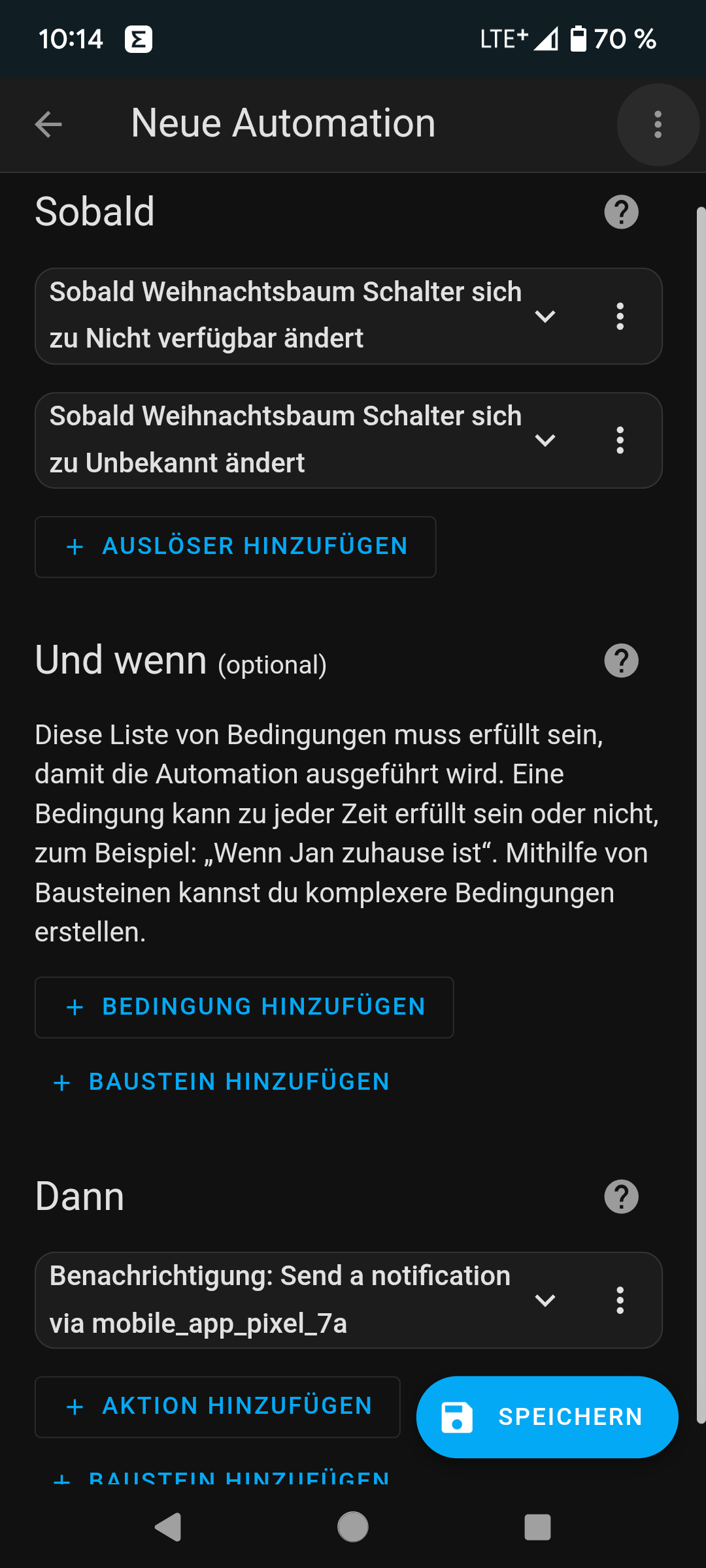

Oder in ganz einfach ohne (viel) YAML, per Automatisierung :
  - trigger: state
    entity_id:
      - switch.weihnachtsbaum_schalter
    to: unavailable
  - trigger: state
    entity_id:
    to: unknown
conditions: []
  - action: notify.mobile_app_pixel_7a
    metadata: {}
      title: "Weinachtsbaum nicht verfügbar! "
In eine neue Automatisierung per yaml einfügen, auf UI-Modus umstellen und deine Entitäten einfügen.
Oder nachbauen:
