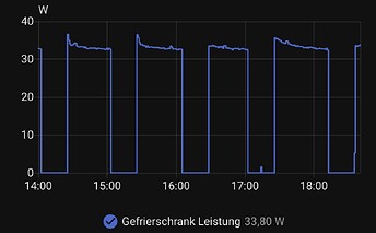

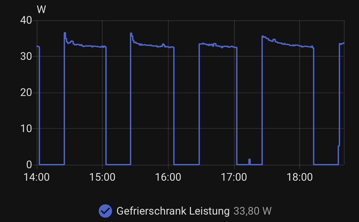

Orksons Lösung funktioniert problemlos mit zha,
Sobald man den Plug während des Betriebs abzieht bleiben die Sensoren auf den letzten Werten stehen.
Die also einfach auf Veränderung nach x Minuten prüfen reicht.
Gerne wiederhole ich mich.
Wenn der Plug ausfällt weil kein Strom und diese nicht als nicht verfügbar angezeigt wird. Sendet dieser keine Daten mehr. Egal ob Kühlschrank oder Gefrierschrank, die Leistung wird im Normalfall immer gemeldet und je nach Leistungsverlauf, änderst sich diese spätestens nach x Minuten.
In diesem Fall: Keine Änderung der Leistung für 30 min, wäre ein eindeutiger Auslöser, dass der Plug offline ist.
