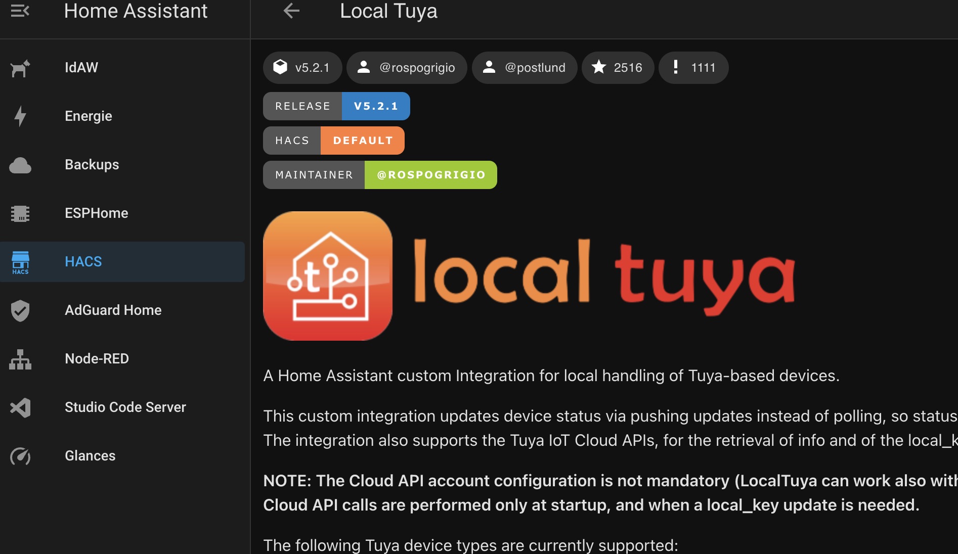

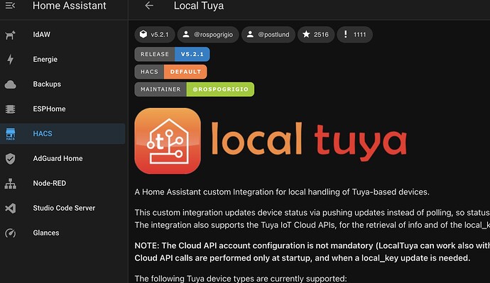

Dann machst Du etwas falsch. Bei mir laufen drei Stück einwandfrei mit HA.
Laut Anleitung am Router anmelden und dann müsste HA die auch schon “finden”.
Meine sind mittels local TUYA eingebunden…

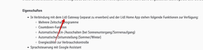

ZIGBEE ohne HUB / STICK? Das wäre mir neu…
Dafür, dass Du hier um Hilfe “bittest”, bist Du aber ganz schön forsch unterwegs. :-1:t4:
Ja, Gateway steht immer dabei, sonst kaufen das ja keine unbedarften Kunden. Aber du kannst es auch ohne Gateway benutzen, weil es ja Zigbee beherrscht. Ist halt eine Whitelabel-Lösung von Tuya.

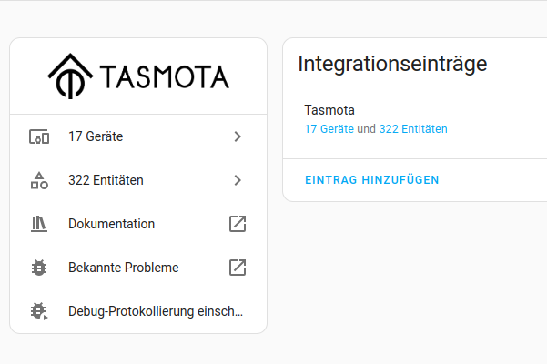

Das “Zauberwort” in dem Fall lautet dann wohl Tasmota Steckdose. :slightly_smiling_face:
Gibt es von div. Hersteller in div. Preisklassen mit 16A und Strommessfunktion. Brauchen keinen Hub und keine App sondern werden einfach per WLAN und der Tasmota Integration bei HA eingebunden.
HA_Tasmota

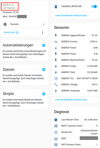

Ich nutzt davon hier schon lange und aktuell 16 Stück von Gosund und Nous, die ich allerdings alle selber mit Tasmota geflasht habe da es damals noch keine bereits von Hersteller direkt mit Tasmota geflashte gab. Heutzutage gibt es die aber. Beispiel Amazon
Ja auch bei diesen Steckdosen handelt es sich um Tuya OEM-Geräte - wie bei ca. 80 % aller Smart Steckdosen auf dem Markt - nur eben mit einer Tasmota Firmware und das macht den Unterschied.
Die NOUS A1T dürften ziemlich zuverlässig funktionieren. Wie gesagt habe ich die hier seit rund 2 Jahren ebenfalls im Einsatz.
Edit: NOUS A1 im Einsatz
