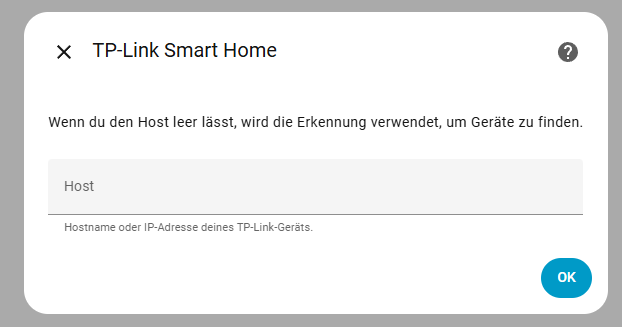

Danke für dein Feedback. Ich habe mir die Integration angesehen. Dort muss ich die IP von dem Device angeben. Also hat das eine direkte Verbindung. Oder habe ich das falsch verstanden? Das geht bei mir nicht. Ich muss den Umweg über die Cloud machen, da ich nicht i selben WLAN bin.
Nein ich musste keine IP eingeben, lediglich die Accountdaten meines TP-Link Accounts

Könntest du bitte einen Screenshot erstellen? Bei der Integration sehe ich nur die Option, die IP des Geräts einzutragen.
