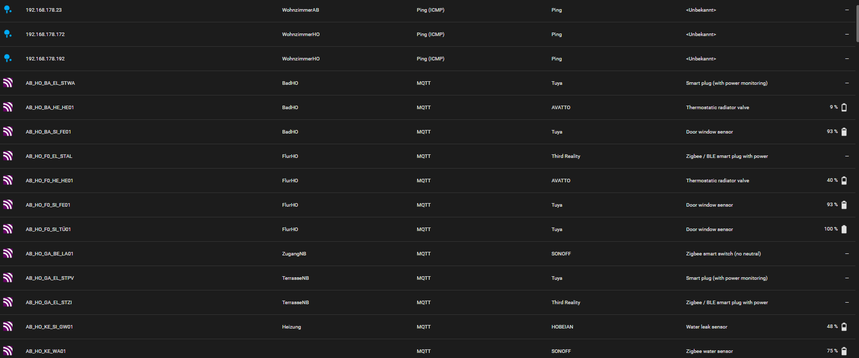

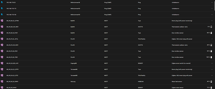

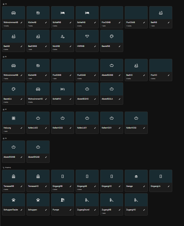

Mein Zusammenfassung:
  1. Alle (geplanten) Räume sollten von Anfang an klar sein
  2. Mir hat (es blieb nicht bei der 3 Raum Wohnung) hat es geholfen Räume, Geräte und etc. mit “sprechenden” Namen zu versehen. Bei mir sind es mittlerweile 2 Häuser, mit 2 Terrassen, 4 Haustüren/Ein-/Zugängen, 1 Garage, 2 Schuppen, 4 Etagen und 44 Räumen.
  3. Auch hat es mir geholfen, dass ich physikalischen Beschriftung der Geräte penibel geblieben bin. Beispiel Heizkörper-Thermostate im 10er Pack angeschafft, angelernt und beschriftet. Dann erst alle Thermostate in einen Eimer gepackt und und auf in die Installationsrunde
  4. Es wird immer etwas unerwartetes kommen. Bei mir z.B. Balkonkraftwerk
  5. Man denkt sich eine schlaue Automation aus. Aber im Echtbetrieb stellt sich raus: Schön gedacht ABER…
  6. Ich komme von HomeMatic und habe mittlerweile alles durch HomeAssistant ersetzt
  7. Zum Glück hatte ich einen entsprechenden WAF
  8. Es wird definitiv Zeit kosten das selber zu verstehen, aber die wirren Gedanken/Ideen des eigenen Gehirns mit anderen umzusetzen stelle ich mir nicht weniger aufwändig vor (Sender/Empfänger)
  9. Einfach anfangen, proxmox, VM drauf und ran an das erste Gerät :slight_smile:
