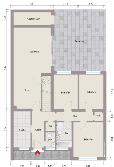

Im nächsten Jahr werde ich mit den (2) Kindern (1,7) in ein gerade gekauftes Haus in Düsseldorf (BJ 1978, 180m², Rand am Naturschutzgebiet) umziehen, dass ich noch (komplett) renovieren lassen werde.

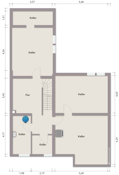

  • Die Pumpe kommt in den hintersten Kellerraum (s.u. Pläne)

Als Orientierung hier noch ein paar grobe Grundrisse (die Wand im EG zwischen Küche und Wohnzimmer soll, wenn statisch möglich, durchbrochen werden.
All das sind Ideen und ich freue mich über Verbesserungsvorschläge. Im Vorfeld schon einmal vielen Dank für Eure Zeit/Gedanken in einer Sache, die Euch gar nichts bringt mir aber hoffentlich viel Kopfschmerzen erspart bzw. positive Überraschungen in 5 Jahren bringt, weil eine Eurer Ideen dazu geführt hat, dass ich im Nachhinein Geld/Zeit/Mühe spare :wink:
Da Newbies nur 2 Attachments hochladen können, fehlt OG und DG erst einmal
