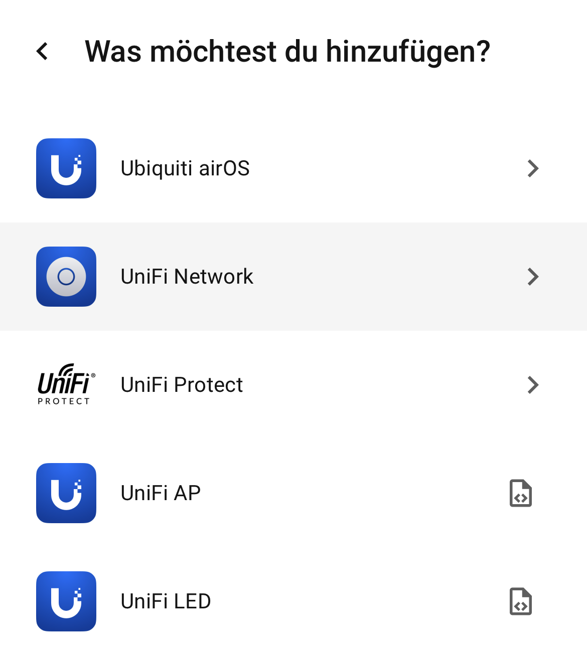

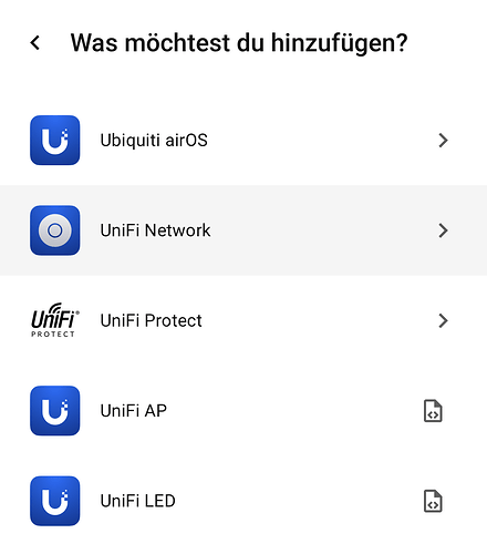

Eine HA Integration für Unifi Access gibt es auch. Ob du hier die zu Hause befindlichen Personen erhältst (Gesichtserkennung, Finger, PIN) kann ich noch nicht sagen… aktuell warte ich auf die G6 Entry Pro, dann greife ich das Thema an

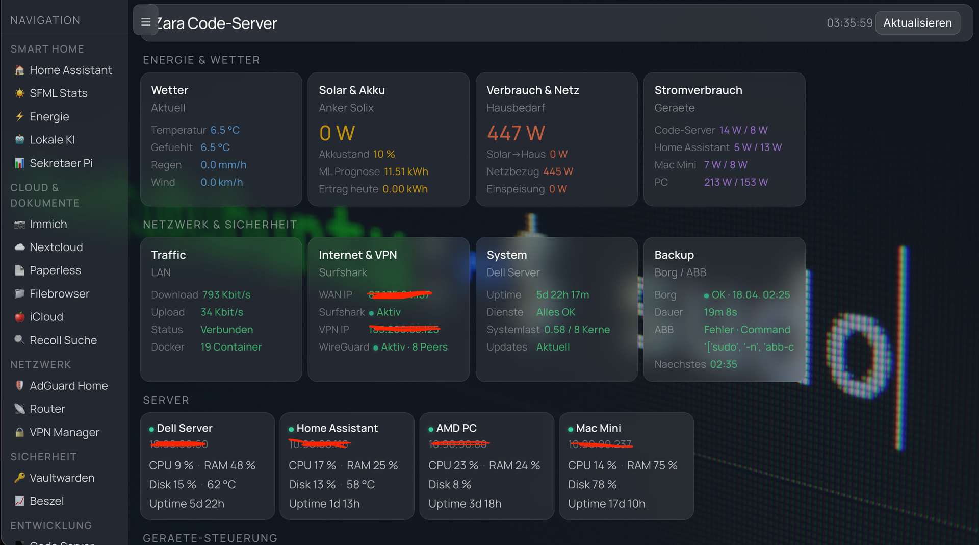

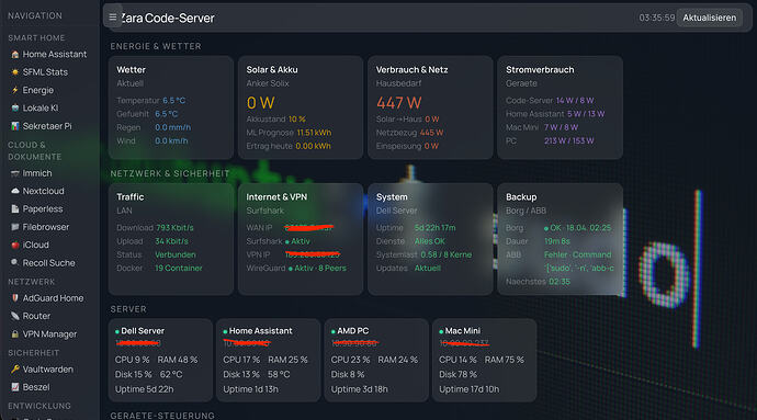

So sieht mein Gateway aktuell aus – ich bin ein absoluter Verfechter von Datenschutz, wenn es um meine Familie geht:
Die bekannten Kernanwendungen (Paperless, Adguard,..) laufen bei mir auf dem Gateway-Server das hat unglaublich viele Vorteile.. das würde nun zu weit führen. Aber grundsätzlich:
Ich bin ein großer Freund von dedizierten Geräten mit klaren Aufgaben. Ressourcenintensive Container gehören meiner Meinung nach nicht in die HA-Instanz. Man darf nicht vergessen: HA ist im Kern eine Datenbankanwendung, kein vollwertiges Server-Betriebssystem. Zudem läuft der HA-Event-Loop nur auf einem Kern – ein teurer Multicore-Prozessor bringt hier also kaum Vorteile.
Von Fernost-Mini-PCs würde ich eher abraten. Man muss wissen, dass 90 % dieser Geräte auf fest verlöteten OEM-Notebook-Prozessoren basieren, was oft zu Lasten der Langlebigkeit geht.
Am Ende ist vieles eine Frage des persönlichen Geschmacks; ein klares Richtig oder Falsch gibt es selten. Es gibt jedoch echte No-Gos: Home Assistant auf einer SD-Karte zu betreiben oder HA in Proxmox zu nutzen, wenn man lediglich blind eine Anleitung abtippt, ohne das System dahinter zu verstehen.
