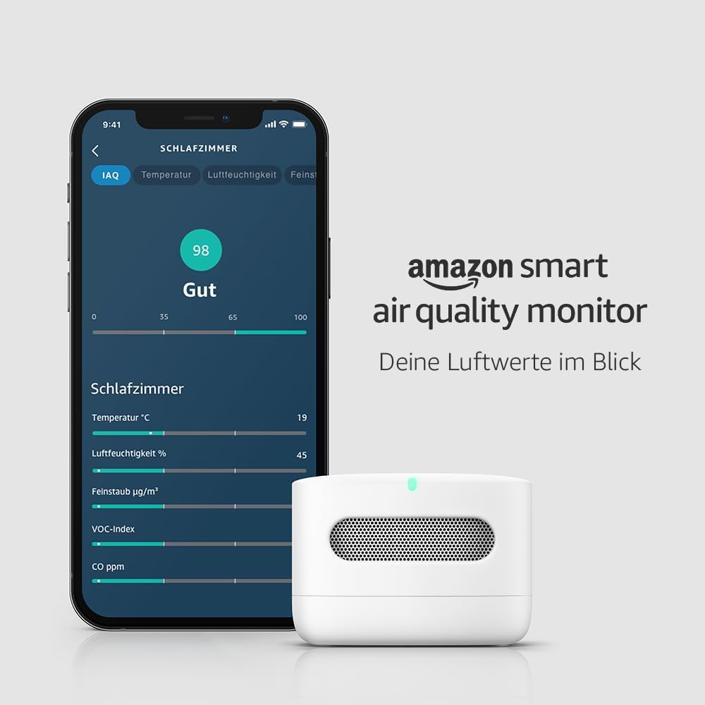

Vielleicht für den einen oder anderen interessant:
Ja, ich weiß, ist von Amazon selber. Aber lässt sich in Home Assistant einbinden und läuft bei mir zuhause seit 3 Jahren ununterbrochen problemlos. Die kleine LED am Gerät zeigt an, wann man lüften sollte (dann braucht man nicht immer in Home Assistant gucken). Preis ist happig, aber wird ich hab den vor drei Jahren für 63€ gekauft. Denke mal zum black Friday gibt’s den auch wieder günstiger.

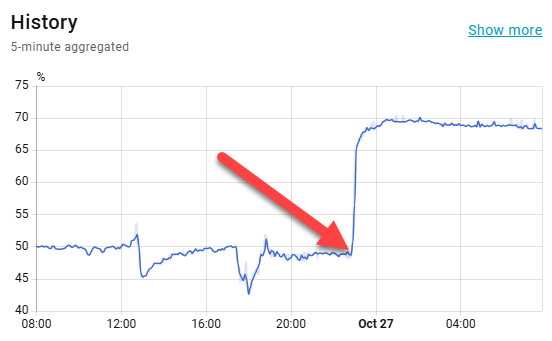

Es gilt der alte Technikerspruch “Wer misst, misst Mist” :slight_smile: Ich glaube auch das die Temperatursensoren selbst in billigen Devices schon recht gut sind, da sie sich auch leicht kalibrieren lassen. Luftdruck wäre m.E. eh nur für außen interessant und auch die halte ich von den Sensoren her für recht präzise. Ganz anders sieht es bei Luftfeuchtigkeit aus, da streuen die Sensoren meilenweit… ich habe mal einen Versuchsaufbau gemacht und einen Eßlöffel Salz mit ein paar Tropfen Wasser zu einer Salzpampe verrührt in einen verschließbaren Einfrierbeutel (ZIP-Verschluß, der ist wirklich luftdicht) auf die eine Seite gegeben und auf die andere einen Sonoff SNZB-02 gelegt. Lauf Theorie sollte sich dann nach 12-24 Stunden im Beutel eine sehr präzise Luftfeuchtigkeit von 75% RH einstellen.
Nach einigen Stunden schaut das schon so aus als wäre die Luft darin bereits gesättigt:

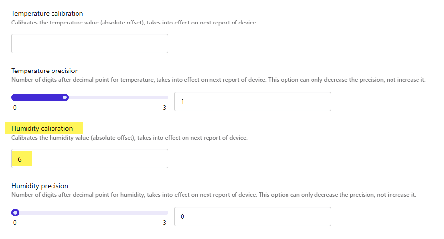

Dieser Sonoff zeigt bei 23° Grad Raumtemperatur eine RH von 69% an, also 6% zu wenig, was durchaus tolerierbar wäre. Diesen Offset kann ich nun der Kalibration hinzufügen:
Nun sollte der Wert bei der nächsten Änderung/Übertragung passen.
Das gleiche kann ich nun noch für 100% RH durch einwickeln in ein feuchtes Tuch erreichen und ggf. mit Silikatgel in Richtung 0% RH. Dann wäre der Sensor grob kalibriert, was natürlich nicht heißt das die Werte dazwischen präzise sind, denn die Abweichung ist sicher nicht linear. Und genau hier hört es dann auf…

Für die gesättigte Lösung werden etwa 40–50 g Salz pro 100 ml Wasser empfohlen, übermäßige Mengen schaden nicht, so lange sich ein sichtbarer Bodensatz bildet.
Ich denke nicht, dass man mit so einer simplen Korrektur wie Werte dazuaddieren zu richtigen Werten kommt, da sich der Sensor bei anderen Temperaturen anders verhalten kann. Gesetzt den Fall, dass die RH tatsächlich 75% ist, würde das Gerät wahrscheinlich Daten außerhalb der Spezifikation des Sensors liefern, was auf einen Herstellungs- oder Lagerungsfehler rückschließen lässt.
Ich sehe keine Veranlassung für einen Kunden, laienhaft die Fehler des Herstellers auszubessern (wie gesagt: vorausgesetzt dass dort tatsächlich 75% RH vorliegt). Vernünftiger ist es den Hersteller zu wechseln.

Es ist richtig, dass dieser Effekt temperaturabhängig ist.
Unter:
wird die Kalibrierung von Feuchtemessern beschrieben. Dort ist die Temperaturabhängigkeit der Feucht über einer übersättigten Salzlösung in einem Graphen dargestellt. Grob kann man bei ~20°C und NaCl als Salz von einer eingestellten Feuchte von 75% sprechen. Wichtig ist jedoch, dass man von einer kalibrierten Temperatur aus geht.

Besteht nicht auch die Möglichkeit einen Wert mit einer Korrekturlkurve zu einem neuen Wert zu formen? So könnte man auch nicht-lineare Abweichungen genrieren.
