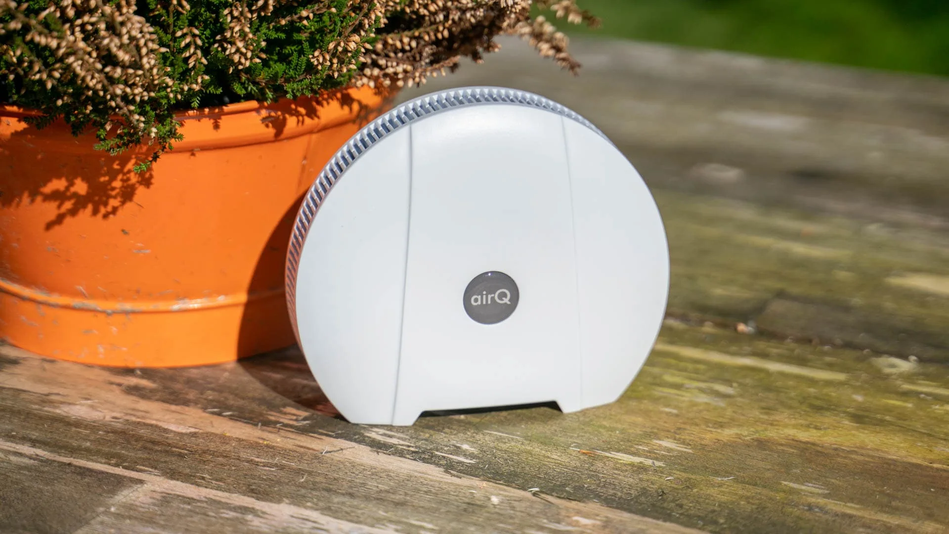

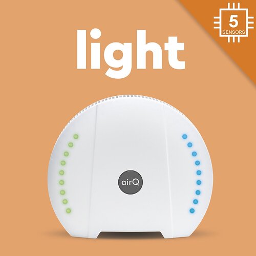

Wenn Dir Made in Germany etwas wert ist, empfehle ich eines der AirQ Geräte (ich habe 2)
Und im Datenblatt https://support.air-q.com/downloads/air-Q_Specs_de+en.pdf steht
Bereich: 300 – 5.000 ppm
Auflösung: 1 ppm
Genauigkeit: ± 30 ppm, ± 3 % des
Messwertes
Sensor -Lebenszeit: kein Verschleiß , da
optische Messung (NDIR) *
'* Die Lebensdauer der Sensoren gilt bei Verwendung in einer normalen Haushaltsumgebung.
PS: Ich lasse mich regelmäßig am HomeOffice Arbeitsplatz daran erinnern zu lüften, wenn zuviel CO2 im Raum ist. Der andere steht im Schlafzimmer mit Primärziel der Schimmelvorsorge.

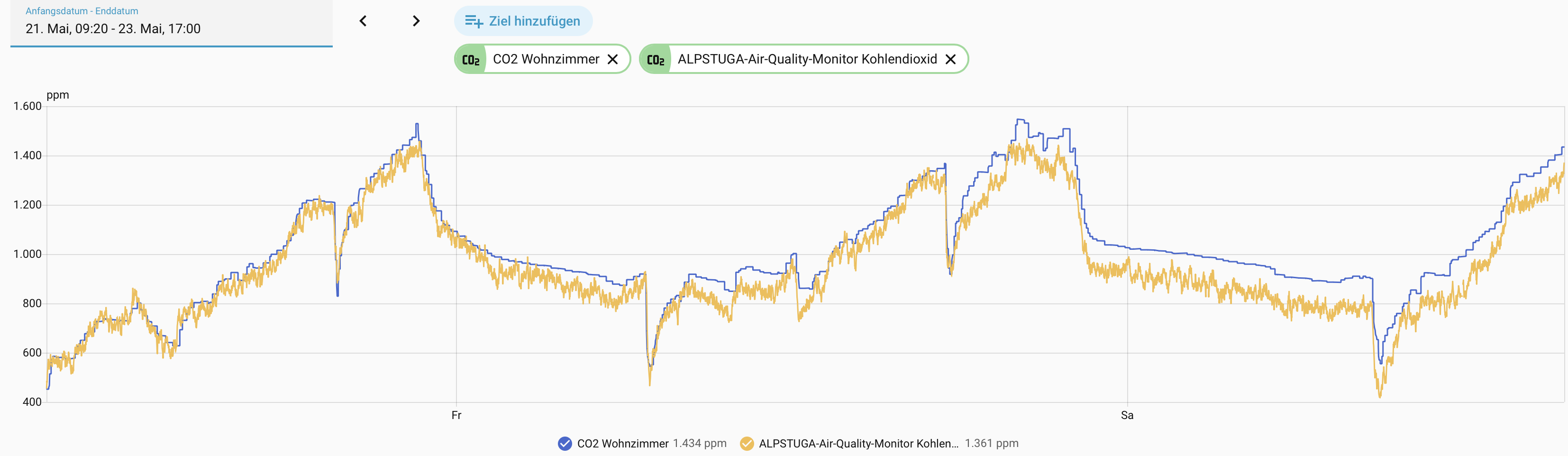

Der Alpstuga ist im Rahmen seiner Messgenauigkeit sehr gut.
Erst Recht für den Preis.
Ich hab parallel einen Sensiron SCD-30 mit einem ESP32-C3 unter ESPHome laufen.
Die Messdaten (dreier Alpstuga) sind nach (automat) Kalibrierung sehr nah beieinander. Ein weiterer älterer Netatmo-Sensor stützt diese Werte.

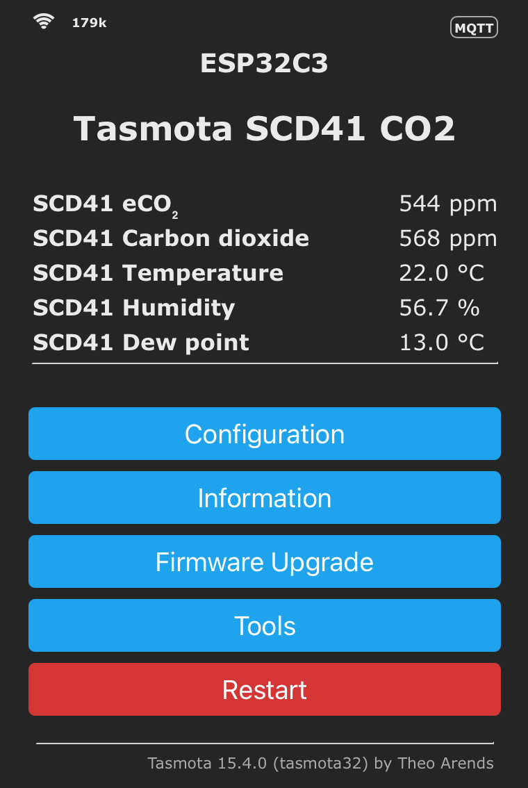

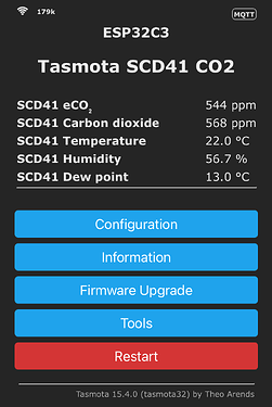

Habe den SCD-41 mit einem ESP32 und Tasmota in Verwendung und bin zufrieden.
