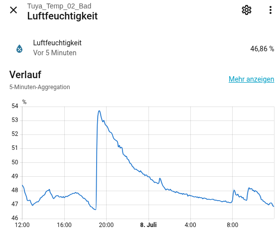

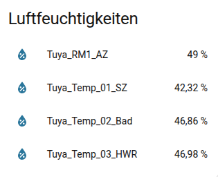

Beispiel: Hier gibt es nur - eher just for fun - einfache Tuya Sensoren, die zwei/drei Euro pro Stück bei Ali gekostet haben. Die LF-Werte von denen sehen aktuell z.B. so aus:
AZ = Arbeitszimmer, SZ = Schlafzimmer, Bad, HWR = Hauswirtschaftsraum

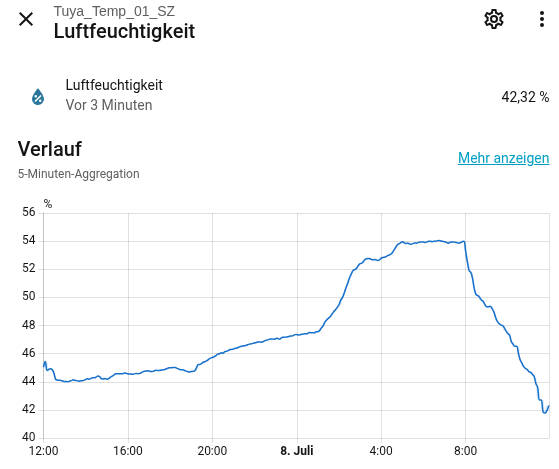

Wenn ich dann mal den LF-Verlauf von dem Sensor im Bad und im SZ aufrufe sehen die Werte so aus:
Wie man unschwer bei dem Bad-Sensor erkennen kann hat gestern Abend um ca. 19.00 Uhr jemand im Bad geduscht und unten sieht man das die LF im SZ über Nacht entsprechend angestiegen ist. Was macht man, oder zumindest ich in diesen Fällen: Richtig ich lüfte in dem ich ein Fenster für den Zeitraum x auf kipp stelle. :slightly_smiling_face:
