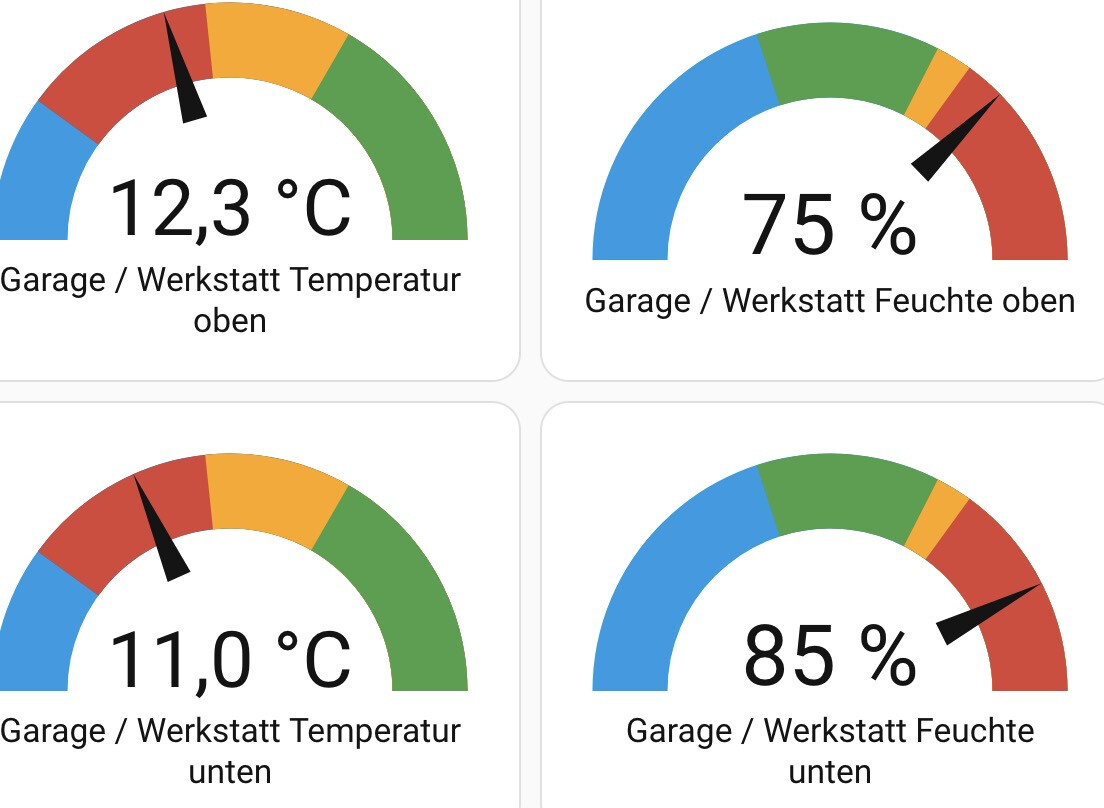

Punkt 2 unterschreibe ich. Ein Beispiel aus meiner Garage, unten 20 cm, oben 180 cm. Einfache DHT21.
Kennst Du SHT40 in einem kleinem Gehäuse, ähnlich der DHT21?
