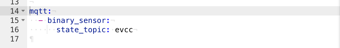

In der Configuration.yaml das:

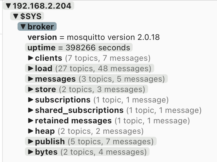

Aber im Explorer kommt nichts an:
Kannst du vielleicht deine Einträge zeigen?
Der Broker läuft auch in HomeAssistant, richtig?
Ich hab in der evcc.yaml als broker „localhost:1883“ eingegeben. Das passt, wenn beides auf der gleichen Plattform läuft.
Funktioniert denn der Broker grundlegend? (Unabhängig von Evcc?)
Ja, der Broker läuft in HA und der Explorer auch. Ich hab mir einige Videos angeschaut und das nachgebaut aber ich finde keins wie man die beiden verbindet.
Ich werde gleich mal auf localhost:1883 umstellen, aber ich glaub nicht dass es das ist. Ich denke mir fehlt einfach die Verbindung der beiden…
Der Broker müsste funktionieren, ich hab den Test gemacht der in den Videos gezeigt wird mit “Es funktioniert” und so.
Hast du die gleichen Zeilen wie ich in der evcc.yaml eingegeben oder noch mehr?
Und hast du in der configuration.yaml auch was eingegeben?
