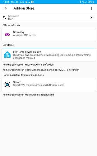

mal 'ne “Frage von der Seite”: Welches Addon ist denn “SMA Energie Meter”? Im Addon-Store finde ich da nix…
Ikke
Es heißt SMA Energy Meter, mit y.
Das mit dem Stoppen war bei mir auch so.
Schau mal ob er ein Backup gemacht hat. Sonst hab ich keine Idee.
Auch dazu finde ich nichts… :man_shrugging:
Ikke
welche Nummer hat denn das letzte funktionierende Version?

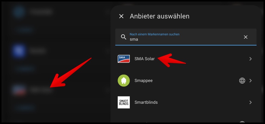

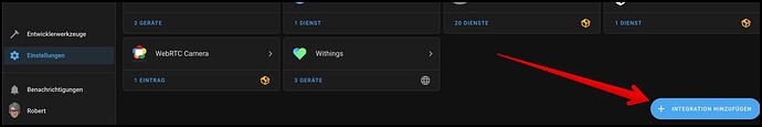

@Ikke wenn ich im Addon-Store (Einstellungen → Addons → rechts unten auf Addon-Store) gehe und dort in der Suche SMA eingebe, kommt das SMA Energy Meter Add-On sofort in der Liste.
Bei mir warst 2025.1.15

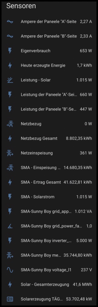

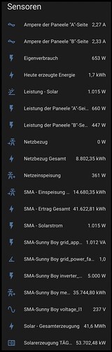

Bei mir hat sich nichts geändert seit dem Update. Benutze die HA eigene Integration um die Daten zu lesen.
Hm… bei mir nicht.
Ist unter “Geräte und Dienste” und nicht im Add-on Store!!!
SMA Solar ließt aber den Wechselrichter aus und nicht den Homemanager. Oder hab ich was verpasst?
Das sind zwei verschiedene Tools.
Na, dann kann ich ja lange suchen. Die SMA-Integration kenne ich natürlich.

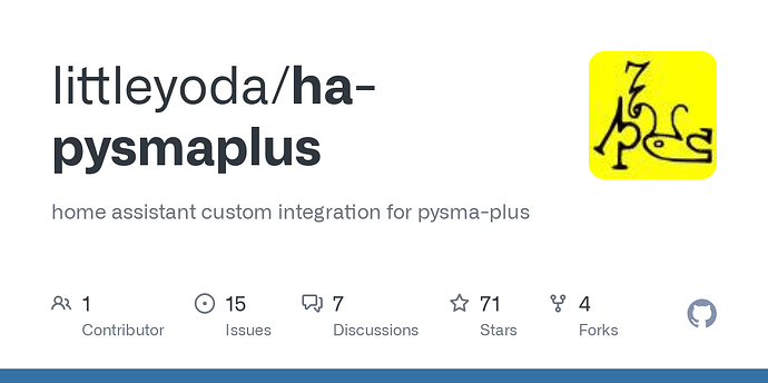

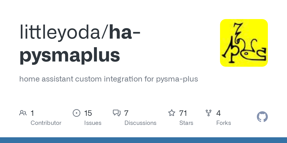

Alternativ könntet ihr meine Integration, die über HASS verfügbar ist, probieren.
SMA Devices PLus
